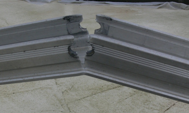

Os fortes ventos do fim de semana passado, deixaram muitas marcas... fica o registo cedido por um colega microprodutor.
A estrutura em alumínio não se mostrou capaz de suportar o temporal... para a história ficam pelo menos 3 painéis danificados.
Já se trabalha numa nova estrutura, desta vez em aço galvanizado e com fixação dos lancis à placa com cimento cola.

Bom, pelo menos como a estrutura é baixa relativamente à placa só se viraram.
Se caiam abaixo da casa não se aproveitava nada.
Quem os tem em seguidores ou estruturas fixas altas, se se parte vão os painéis todos para o lixo...

Eu tive a oportunidade de visitar esta instalação quando ela foi feita e gostei do trabalho, pareceu-me muito seguro na altura.
Neste caso, o problema foi os perfis de aluminio horizontais não terem suportado a força e rasgaram literalmente (na época que eu vi a mp os paineis estavam com 30º de inclinação, agora estavam com 48º, o que de certa forma ajudou à festa).

Os furos nos perfis enfraquecem-nos bastante.
Se calhar os instaladores quando vêm os dados do fabricante sobre a resistência mecânica do perfil não se lembram que depois os furos a reduzem drasticamente.
