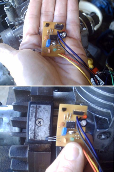

tenho duas notícias, uma boa e uma triste.
a boa é que o protótipo do controlador de injeção de vapor ficou ótimo e funcionou o motor a contento.
a triste é que a válvula solenóide, mesmo com 24v não deu boa vazão de ar para o motor. já fiz exaustivos teste e constatei que o problema não é a velocidade de abertura e sim a vazão, como eu já suspeitava. uma prova disso é que o motor não funciona com 50 libras. logo ela está matando a pressão. com 120 libras de pressão de ar o motor funciona aparentemente bem, mas não atinge 300 rpm e assim o gerador não consegue gerar nada.
vejam o controlador pronto. na foto de baixo observem que o componente de 3 pernas, parecendo um transistor é um sensor de efeito hall que detecta a passagem do imã que está fixado no volante e que já é o ímã do gerador, original do motor. acima do led verde existe um trimpot que ajusta o tempo de retardo para o fechamento da válvula depois que o imã passa, que vai de 0 a 0,2 segundos. experimentei outros tempos de fechamento, mas só resultaram em mais desperdício de ar, pois o ar chega em pressão bem mais baixa, depois de passar pela válvula.
alguma sugestão ?
sandro_ventania
Mensagens: 163
Registado: quinta jun 05, 2008 8:43 pm
Re: Eu prefiro um carro a vapor...veja por que!!
Mensagem por sandro_ventania »
poxa...é pena...vamos ter de procurar uma solução...
veja aqui...tem varios modelos com folha de dados em pdf e pode-se comprar pela internet.
http://www.zscomercial.com.br/goto/stor ... 1344&id=56
