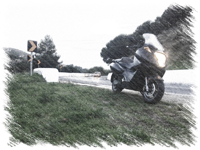

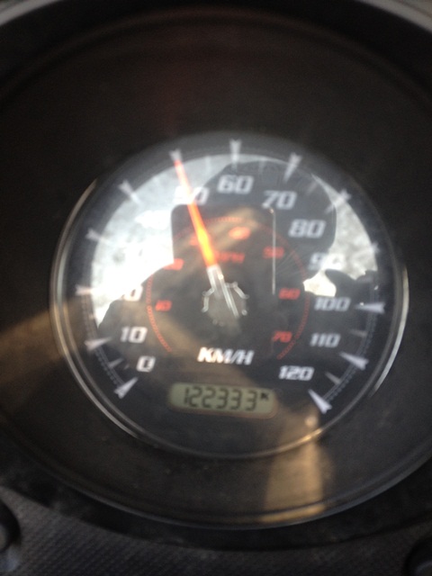

Muita coisa se tem passado. A SuperZEV continua a fazer quilómetros e quilómetros. Junto anexo uma foto daquelas que já há muito não se vêem por aqui. Um 1, dois 2 e três 3. :-D.
Ontem estivemos (eu e a SuperZEV) na antestreia do segundo filme do Ghostrider (se acham que o primeiro filme foi mau, acreditem que ainda é possível fazer pior :-D). Encontrei por lá o ReVoltAdo com a sua ZEV e o taberna29. Não sei se têm facebook e conseguem ver, mas meti aqui as três fotos que tirei. Também há fotos na página do Sapo que estava por lá bem acompanhado:

Já manipulei estas fotos há algum tempo, mas só hoje tive aqui um tempinho para partilhar convosco. Digam lá que não está uma beleza esta minha prenda (que a mim mesmo ofereço) na comemoração dos 200 dias da Super-ZEV (feitos este fim-de-semana).

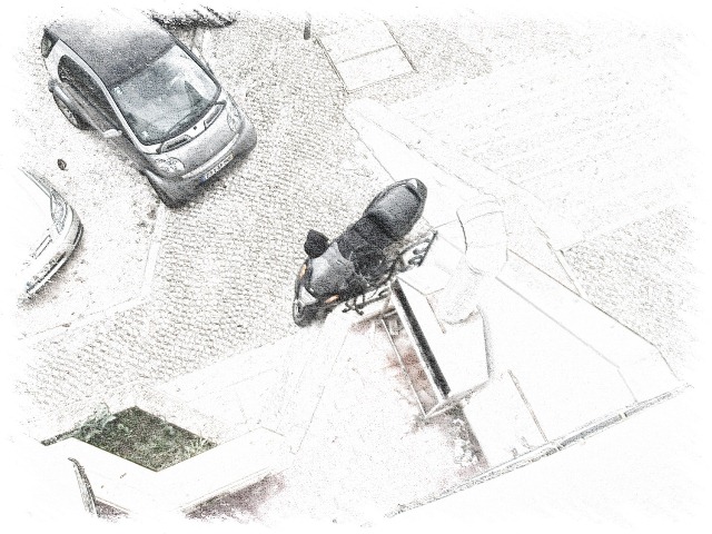

Na última foto a Super-ZEV está a reabastecer numa central a carvão?!

aljesus, já não passa ali carvão. Antigamente havia ali um restaurante, agora é a sede de uma escola de samba. Por mim, acho que melhorou, pois em vez de carvão, há "bumbum dançante". ;-).
