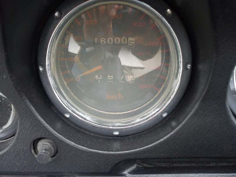

:arrow: algures pelos 15.500kms, mudei o pneu da frente... que diferença xiça! Agora sei o que é curvar ;)
:arrow: A 07 de Maio fez 16.000kms (foto em anexo)
:arrow: Na passada 5ª-feira fez os 17.000kms
Tem hoje mais uma centena de kms em cima... está bem de saúde e precisa de banhoca/limpeza.
