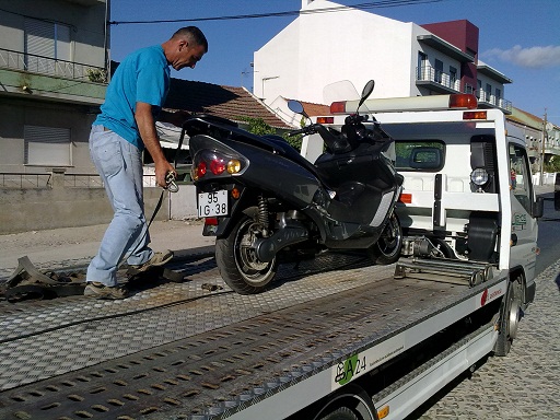

Reboque
Reboque
pois é, já pertenço ao grupo do reboque...

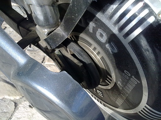

lá fui eu mudar a roda da frente a uma oficina na moita que me recomendaram. estive sempre com a mota e eles foram muito profissionais. lá mudam a roda da frente e lá vou eu dar uma volta para ver se estava tudo bem. quando arranco oiço um estrondo e a mota pára...
bonito... páro a mota, dou uma volta por ela e não acho nada de estranho. lá faço um reset ao disjuntor e nada...... abro a tampa do controlador e tenho o led verde e vermelho a piscar. lá telefono ao orlando a dizer o que se tinha passado e ele disse-me que ia falar com o humberto.
entretanto dou mais uma volta pela mota e vejo isto:
Fio enrolado
Fio enrolado
pois é! mais uma volta atenta e encontro os dois parafusos partidos no chão. aqueles parafusos que evitam que o cubo da roda rode. lembrei-me logo do que aconteceu ao hmgp e pedi ao pessoal da oficina que verificasse se tinha a roda bem apertada. depois de verificarem disseram-me que estava muito bem apertada. enfim..... lá telefono ao orlando a dizer o que tinha encontrado. aconselhou-me logo a desligar o disjuntor e a chamar o maldito reboque.

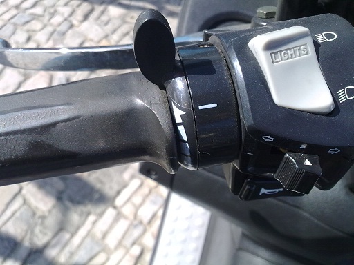

entretanto e como tive algum tempo aproveitei para tirar uma foto ao sistema de travagem regenerativa progressiva. aqui está...
Travagem regenerativa
