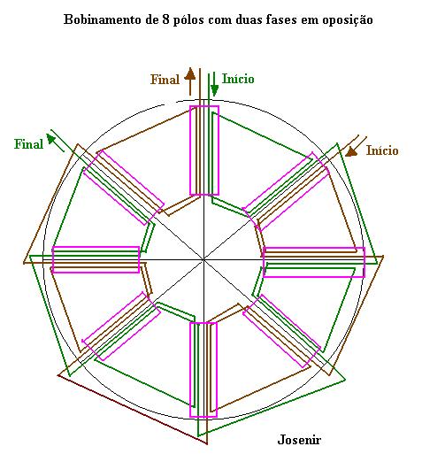

A minha tese, que já foi bastante exposta aqui, é que o gerador axial, devido a ter o seu estator plano, não comporta mais do que duas fases. Essa história de cosntruí-lo com três fases resulta num subaproveitamento tento de ímãs quanto de fio das bobinas. E no final tem-se um falso gerador trifásico. Eu não recomento.
Na minha opinião, o gerador axial deve ser bifásico. Então a minha dica é: para você ter um gerador com 12 pólos deve-se ter 12 bobinas e 12 imãs. Cada fase terá 6 bobinas enroladas no mesmo sentido, perfazendo 12 pólos por fase. Esse é o gerador axial de 12 pólos.

O link anterior leva para próximo à mensagem abaixo. A questão não é o tamanho das bobinas, mas o correto posicionamento dos pólos do bobinamento em relação aos ímãs do rotor.
Josenir Escreveu:Veja na figura abaixo. os retângulos cor de rosa são os ímãs. observe que as bobinas terão que obedecer a este formato para que os pólos fiquem perfeitamente alinhados, qualquer outra disposição vai resultar em rendimento menor. não é aconselhável o desenho arredondado para as bobinas, pois assim os pólos não estarão alinhados. a não ser que você pretenda inventar algo totalmente novo, e que não seja um gerador axial de 8 pólos com 2 fases.
