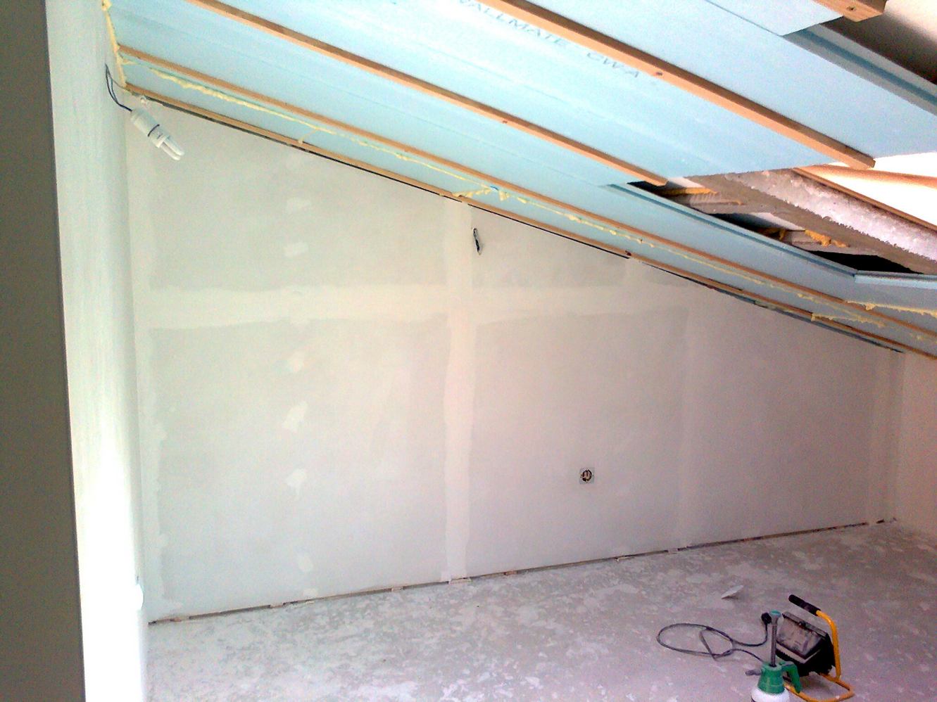

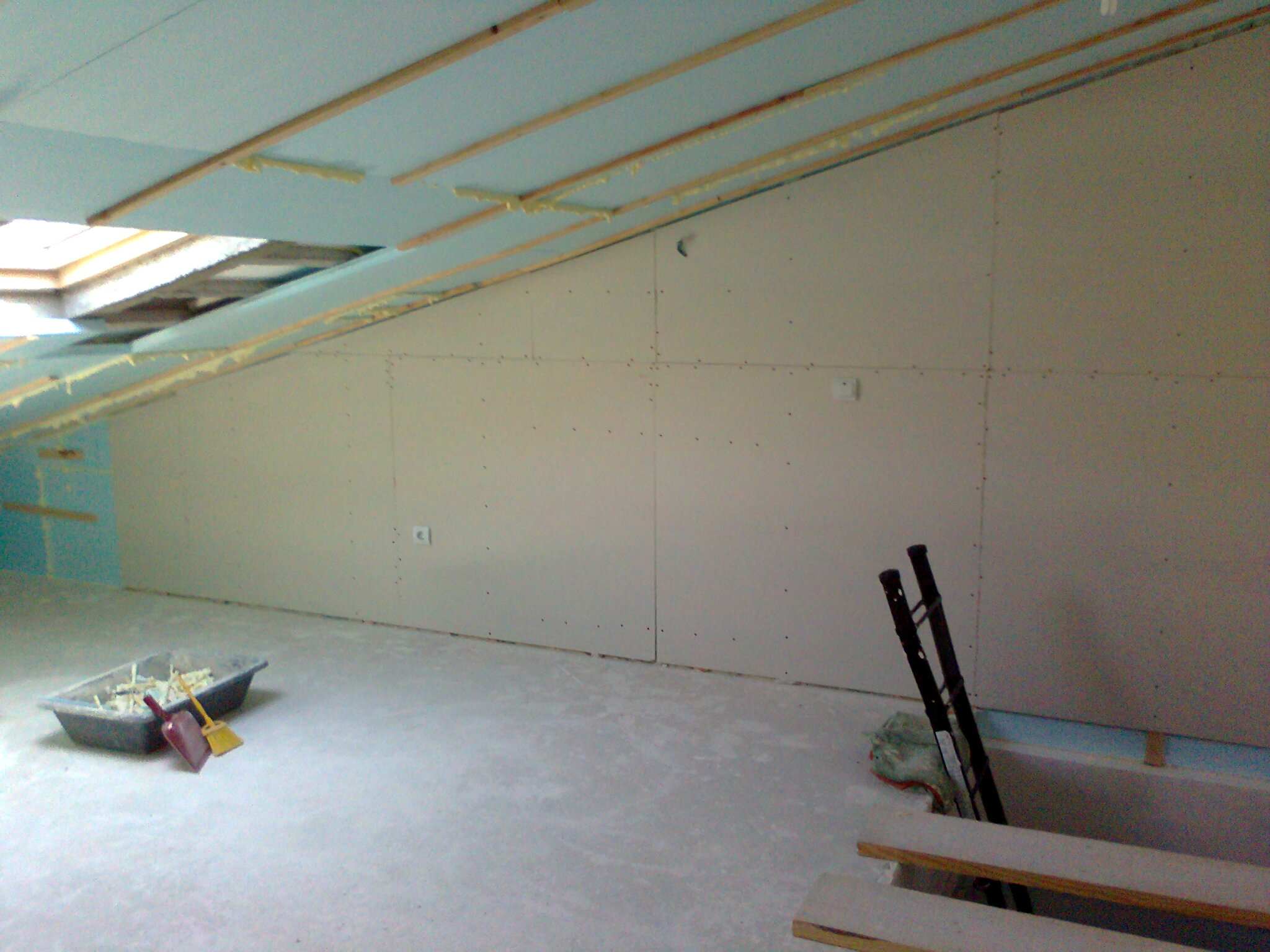

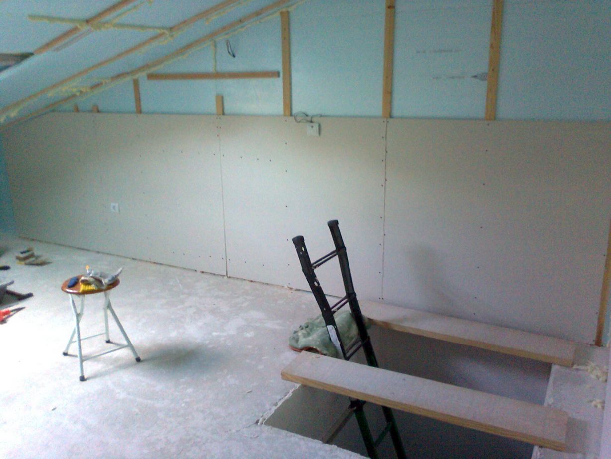

bem, cá estou de novo:)

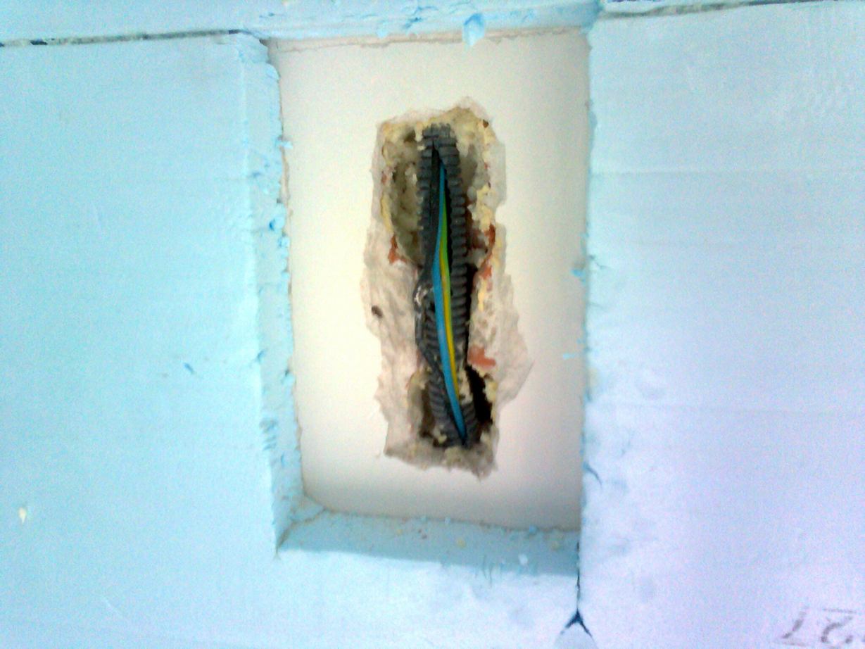

comecei a colocar as placas de pladur, à parte de ter furado um fio eléctrico (deu para testar as seguranças e pelos vistos funcionaram) e ter que remendar a situação até correu bastante bem, de facto foi mais fácil do que estava à espera.
claro que não é nenhum trabalho profissional, mas modéstia à parte até acho que ficou bastante razoável para a primeira vez
agora vamos acabar o resto...

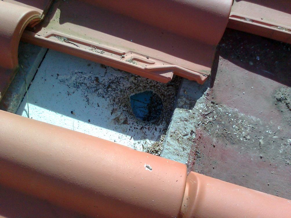

tive um fim de semana em grande...

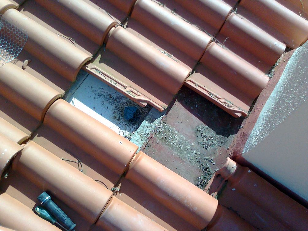

já há uns tempos para cá que tinha a sensação (quase certeza) que algo andava por baixo das telhas e por cima do isolamento, posto isto resolvi ir à caça e encontro um ninho com ovos e tudo
o ranhoso do pássaro entrava por baixo de uma telha junto à caleira da chaminé (que também me parece não estar muito bem feita...) e fez ninho num buraco que abriu no esferovite com as patas.
andei a pôr rede de galinheiro em tudo o que é buraco (vamos ver se resulta!) estou com um pó aos pássaros que nem posso vê-los...

os passarinhos também têm direito a viver e a ter uma casa condigna!cimento Escreveu: ir à caça e encontro um ninho com ovos e tudo
debaixo das telhas é onde estão mais seguros! coitado esse não teve sorte!
(é de se fazer queixa à protectora das aves!).

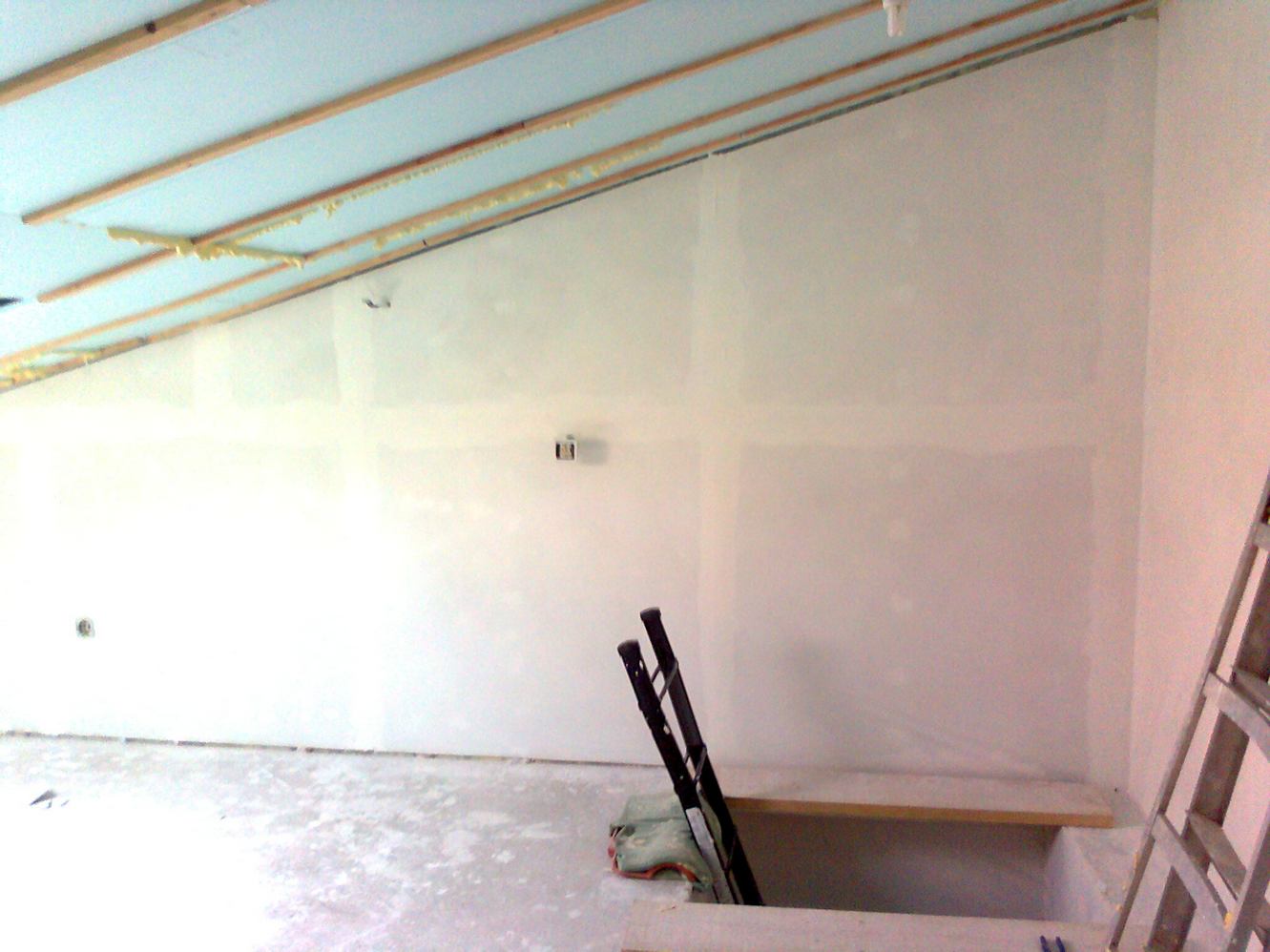

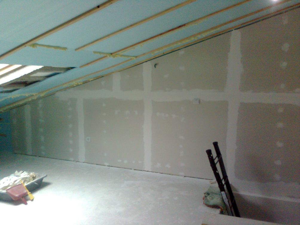

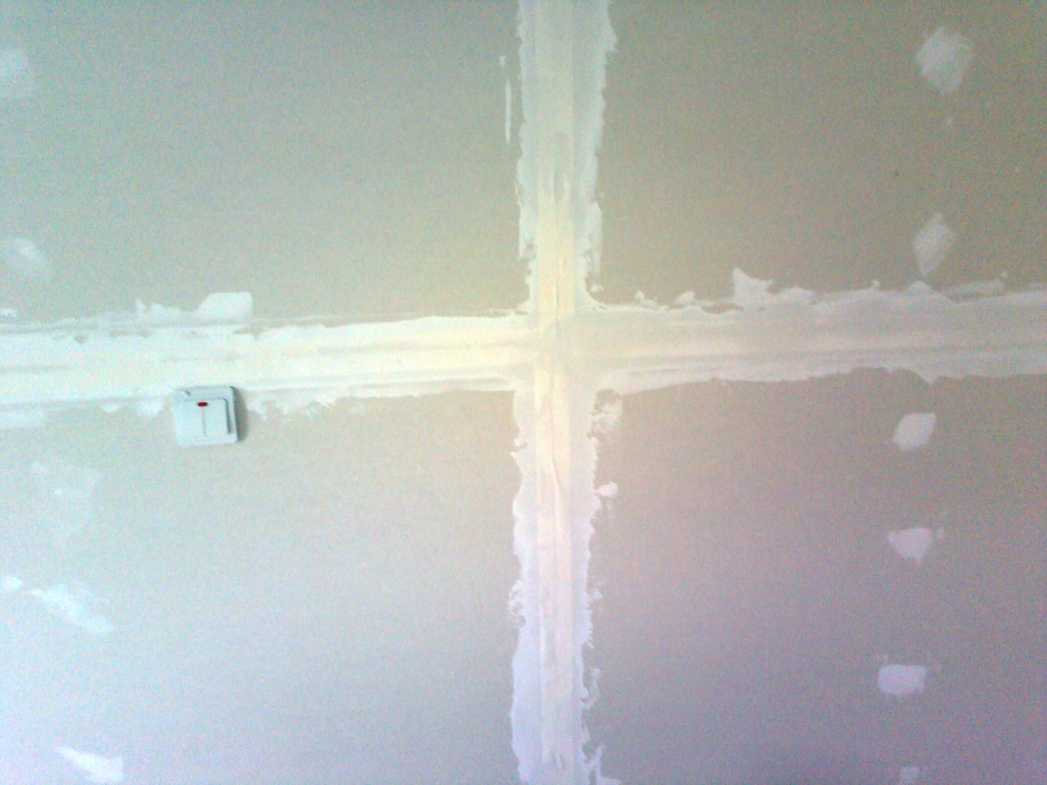

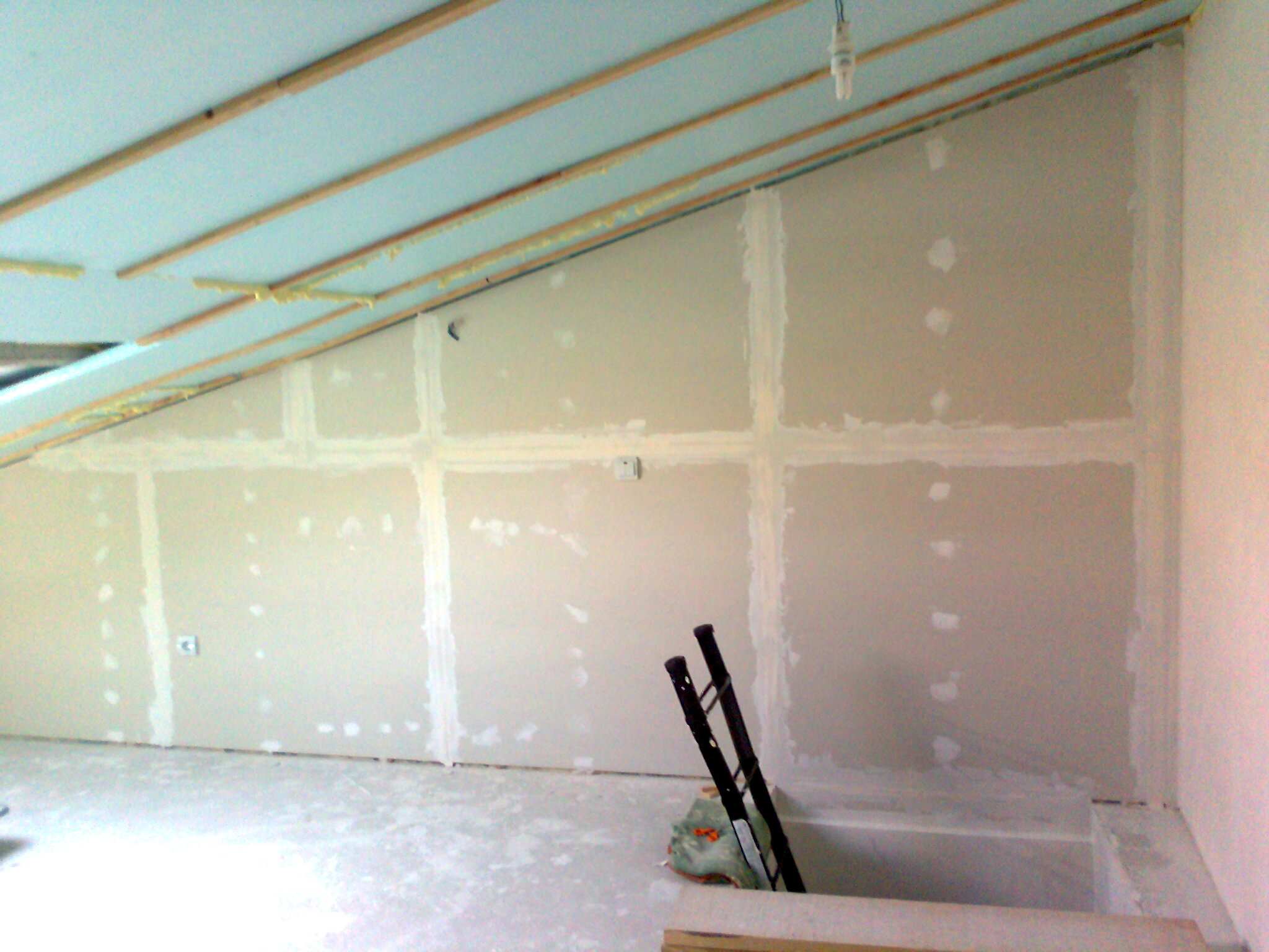

depois da passarada, consegui aplicar o pladur nas duas paredes e já iniciei a 1ª demão de barramento na maior
não me pareceu ser complicado, contudo tive algumas dificuldades na aplicação das fitas de papel nas juntas de alguns pontos, pois criaram um género de bolhas que julgo não serem normais (alguma coisa não fiz bem, e acho que foi falta de massa). na segunda demão vou furar estas bolhas e ver se resolve.

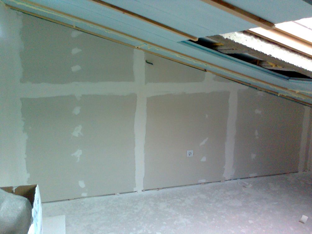

olá pessoal

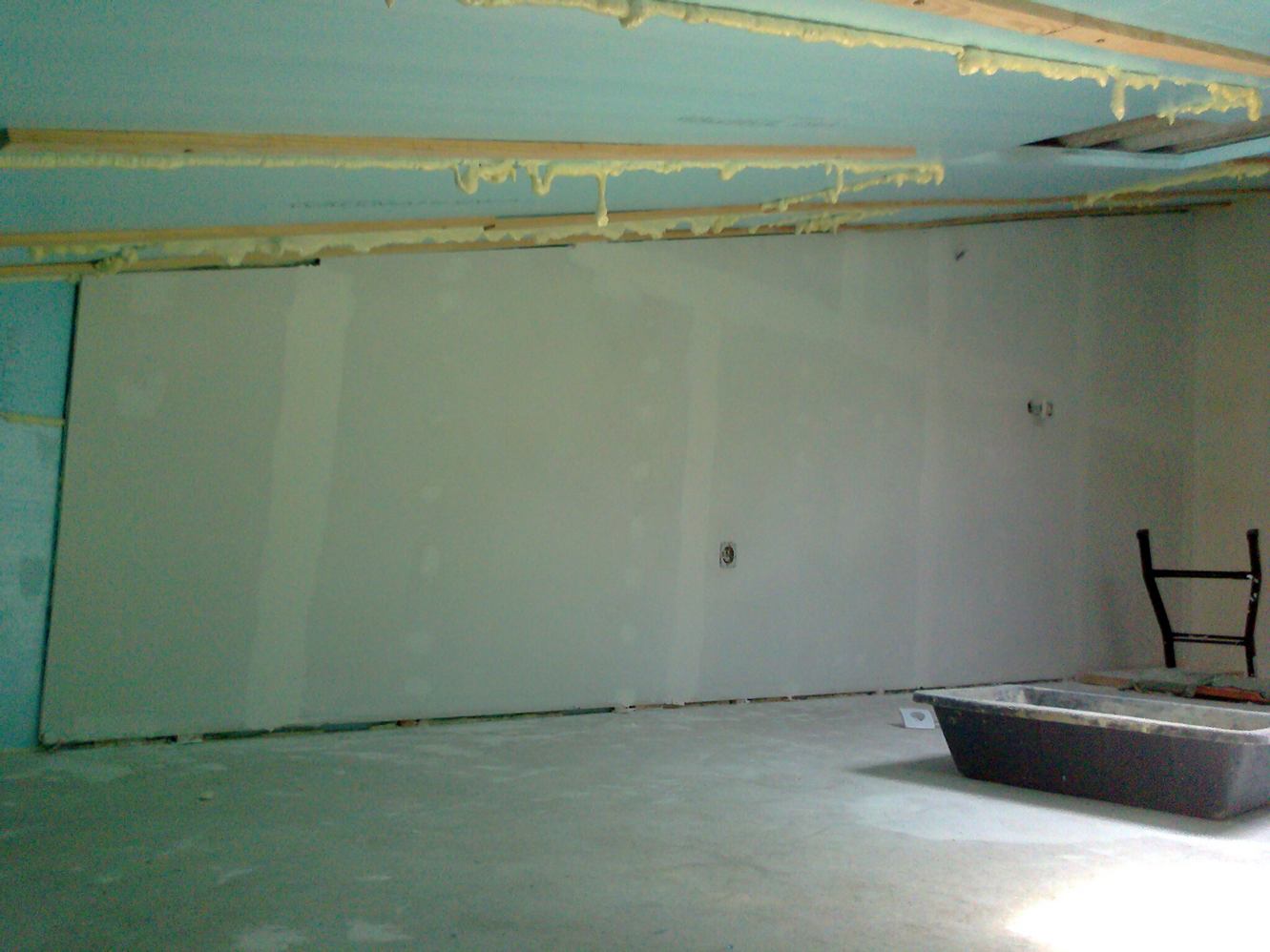

acabei as paredes de pladur, retirei as bandas que estavam mal aplicadas (com bolhas) e coloquei novas, nos casos em que tal não foi possível cortei as bolhas e enchi com massa.
lixei tudo tudo (faz cá uma poeirada) e tenho as paredes prontas para receber a pintura, a superfície ficou bastante aceitável
já comprei a tinta que vou aplicar em todo o sotão, barbot dioplaste anti fungos e algas(15l 55€ com 60% desconto) e primário anpal sodulax (15l 45€). estava inclinado para comprar daquelas tintas mais baratas (tipo continente) mas resolvi gastar mais algum e comprar algo em condições.
estive a libertar algum espaço para iniciar as pinturas, e só vos digo que ainda não consegui , é tanta tralha, lixo e pó que não fazia ideia. tenho que ir lá acima com o aspirador para tirar pelo menos a camada superficial do pó

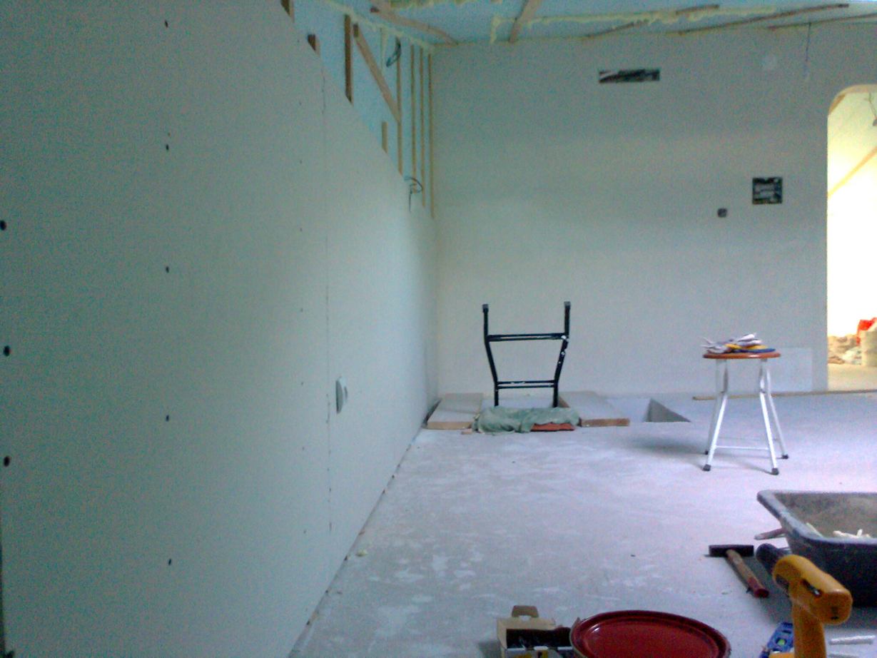

já iniciei as pinturas, comecei por aplicar o primário nas paredes de pladur.
foi aplicado o primário diluido com 5l água para 15 l primário, quando o comprei achei estranho tanta água, mas o sujeito disse que tinha que ser porque era a 1ª vez que as paredes iam ser pintadas e tal, e se fosse sem diluição depois as tintas podiam não agarrar porque o primário faria uma reacção qualquer...o que é certo é que nas paredes de pladur o cobertura ficou muito transparente mas nas de gesso a transparência nota-se muito pouco.
para a tinta aconselhou-me 1 l para 15 l, é mesmo necessário diluir a tinta ? não se pode dar pura para ter que dar menos demãos ?
no fim vou ter que retocar novamente algumas bolhas que escaparam e que agora se vão notando mais

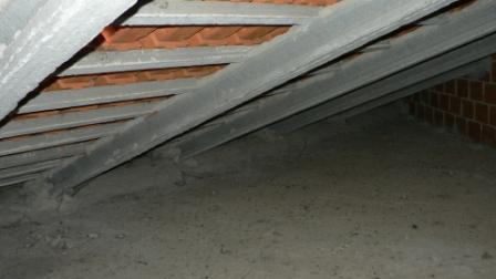

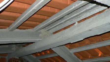

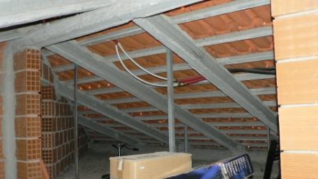

viva.
antes de mais quero dar os parabéns a todos que tem participado neste tópico, em especial ao cimento, como devem compreender, pois tem sido um grande exemplo, na partilha do seu trabalho e conhecimento.
o motivo da minha vinda até aqui e espero também vir a ajudar em alguma outra situação, é o de pedir a confirmação para o meu sótão.
eu não pretendo utilizar a área, até porque não é alto o suficiente para utilizar. somente melhorar a questão térmica, pois tenho o clássico problema que muitos têm, 1º piso quente no verão e frio no inverno e é ver o calor no inverno a fugir, dado que tenho aqc.
as minhas perguntas são:
- é suficiente isolar o telhado conforme imagem com roofmate pt-a?
- qual a espessura a usar?
- posso usar espuma de poliesturano para aplicar o roofmate nas vigas de betão? ou tem de ser com parafusos? ou outro tipo de sistema de fixação?
- não é necessário aplicar nada no chão do sótão para ajudar mais ao isolamento?
agradeço a vossa colaboração e compreensão.
ps. assim que tenha o trabalho realizado, irei deixar as fotos do meu testemunho e as dificuldades que possa ter tido, assim como os valores que gastei e qual a mão de obra empregue na empreitada

Re: Isolar sótão.
olá
creio ver uma fotocopia do que aconteceu aqui nos outros projectos... aguarda por respostas...
um abraço!
um abraço!

Re: Isolar sótão.
naps Escreveu:viva.
olá naps e bem vindo.
obrigado pelo elogio na parte que me toca
se o sótão não é para utilizar, eu pessoalmente nem me dava ao trabalho de colocar o isolamento no tecto, punha directamente no chão.

Re: Isolar sótão.
viva cimento.
mas colocava no chão o roofmate directamente? se sim, colocava a espuma para fixar as placas lateralmente na parede?
para além do roofmate, pode aconselhar algo mais em conta €€€? sem ser a lã de rocha?
bem haja.
nuno silva.
bem haja.
nuno silva.

Re: Isolar sótão.
sim, colocava directamente no chão, e já agora pesquise outras opções como o wallmate e floormate, pois podem ter rendimentos maiores (caso do wallmate) e custos mais baixos.naps Escreveu:viva cimento.
bem haja.
nuno silva.
a solução de rematar as placas com espuma é válida.
mais barato e com o mesmo desempenho não conheço outro material.
