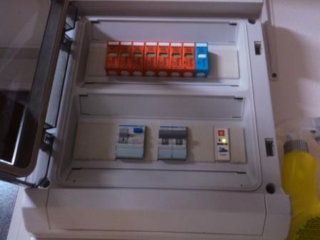

Parece que não há contributos às questões anteriores...
Ora bem,
o disjuntor que dispara me desliga a microprodução é o da esquerda em baixo...
vejam:
Ora bem,
vejam:

fkd Escreveu:Parece que não há contributos às questões anteriores...![]()
Ora bem,
vejam:
esse dispositivo não é um dijuntor, é um diferencial , ele dispara porque há uma fuga a terra superior a 30ma , coloca no lugar desse um de 300ma (também existem de 100ma, mas ficam mais caros) , o problema fica resolvido, o preço deles varia ,conforme as marcas , 30 a 50 euros nos akis e afins, se tireves alguem que consiga comprar isso num distribuidor de material electrico , sai um bocado mais barato.
A minha intalação ficou de origem com um de 300ma, o instalador mediu a terra antes de instalar , o problema é que há muitos instaladores que não têm material para medir a terra, optam por 30ma porque assim passa sempre na inspeção.
Cumprimentos
Mario
http://lagossolar.wordpress.com
http://www.pv-log.com/en/photovoltaicpl ... joao-lagos
Mario

okmcarneiro Escreveu:fkd Escreveu:Parece que não há contributos às questões anteriores...![]()
Ora bem,
vejam:
Já agora, este diferencial que dispara, está do lado AC ou DC?

AC
fkd
- Mensagens: 650
- Registado: segunda set 19, 2011 12:33 am
- Localização: Esposende
Re: Microprodução - o que escolher?
AC é alternada ou continua?
é do lado dos paineis, certo?

AC é alternada.
DC é contínua.
É do lado da rede...
DC é contínua.
Não!fkd Escreveu:...é do lado dos paineis, certo?

O meu instalador já me colocou um de 300 mA, vamos ver se não volto a ter problemas.

espero que resulte.ogadiv Escreveu:O meu instalador já me colocou um de 300 mA, vamos ver se não volto a ter problemas.
e valores para essa alteração? (podes mandar por mp, se for complicado...)

Grátisfkd Escreveu:espero que resulte.ogadiv Escreveu:O meu instalador já me colocou um de 300 mA, vamos ver se não volto a ter problemas.
Estava previsto uma verificação da instalação antes do fim dos 2 anos, aproveitou-se, veio cá fez a verificação e substituiu o disjuntor. Como já referi no meu "post" a empresa sempre foi muito profissional, por isso tinha-te recomendado.

Porreiro ogadiv
Estive uns dias fora e como choveu bastante estava com receio... e verificou-se! Mas felizmente não tão grave como cheguei a pensar... desligou-se, mas só estive 1 dia e meio sem produzir. Podia ser pior, se tivesse desligado logo no primeiro dia tinha ficado 4 sem produzir.
