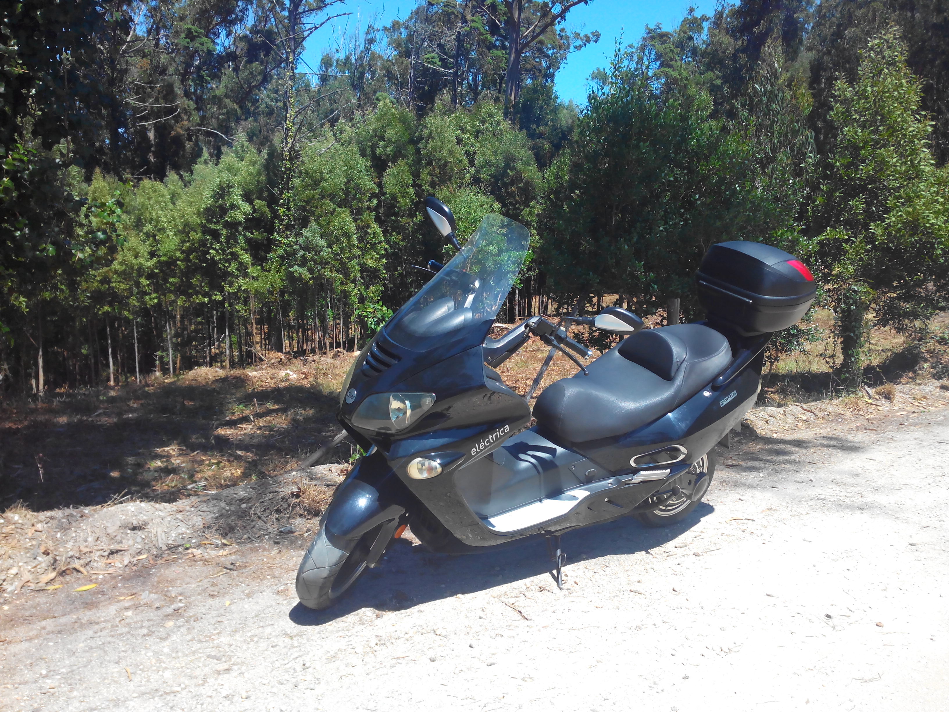

Ontém mais uma viagem por Serras do concelho de Penela...

Neste Verão o veículo de duas rodas tem sido o preferido para passear claro quando a herdeira está fora.
Aqui ficam algumas fotos do meio de transporte que nos transportou para a serra da Boa Viagem para um piquenique.
- IMG_20150808_141558.jpg (1.47 MiB) Visto 4363 vezes
- IMG_20150808_141608.jpg (1.53 MiB) Visto 4363 vezes
