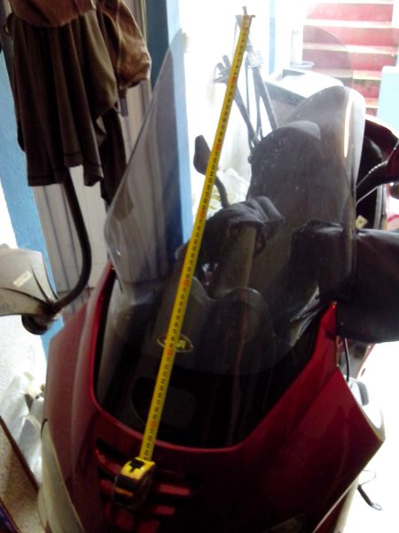

augsantos Escreveu: Já agora, para me orientar, podes dizer-me qual a altura do teu, da parte de acrilico que fica visível.
Estou a pensar cortar pouco abaixo da linha de visão, mas está a custar-me tomar a atitude. :(
Estive a medir o meu ecrã e tem 62,5 cm ao centro como podes ver pela foto.
Acho arriscado estares a cortar o teu, podes rachá-lo e estragá-lo de vez! :?
Quanto é que medes? Eu tenho 1,83 m e consigo ver por cima do meu ecrã. O ideal é conseguir ver por cima do ecrã por causa da sujidade e da chuva. O meu como é escurecido também corta um bocado a visibilidade à noite.
Espero que consigas resolver os problemas da mota e se precisares do ecrã original avisa! ;)

e_bike Escreveu:
Obrigado!
O meu tem 1,82. Como tenho quase 1,80m, não consigo ver por cima. Tenho que cortar cerca de 20 cm. Ao estragar o ecrã original, aprendi como cortar o acrílico sem estragar, usando uma rebarbadora com disco de ferro.
É inevitável ter que o cortar, além do mais, não sei muito bem porquê, com esta altura provoca uma deslocação de ar que me empurra a cabeça para a frente e provocou-me uma avaria na coluna cervical.

e_bike, pelas vossas descrições tu é que deves ter o ecrã frontal com as dimensões ideais. Em andamento ele corta bem o vento? Estás satisfeito com a compra comparativamente ao original?
Mensagens: 1887
Re: Predador Murteirense
Mensagem por rocker_pt »
Mesmo assim, com os inconvenientes que apontaste, estou decidido a comprar.
rocker_pt Escreveu:e_bike, pelas vossas descrições tu é que deves ter o ecrã frontal com as dimensões ideais. Em andamento ele corta bem o vento? Estás satisfeito com a compra comparativamente ao original?
O meu é igual ao do bondadesua.
Estou satisfeito, embora ele não elimine completamente o barulho no capacete. Se fosse mais alto tapava-me todo, mas depois acontecia o mesmo que acontece ao Augusto.
Tem um problema, como é escurecido tira um pouco de visibilidade à noite e com chuva também tapa um bocado a estrada.
Ainda esta manhã saí de casa com uns pingos a cair e nem vesti as calças da chuva, cheguei com as pernas secas.

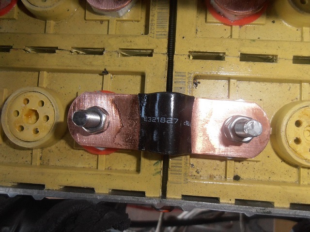

Então cá vai o relato das revisões realizadas na predator...
1. Alteração da forma de fixação dos barramentos das baterias e do BMS's.
Foi usado varão roscado de aço inox que entrou 12mm no borne da bateria tendo sido depois aplicada uma anilha de pressão e uma porca por cima do barramento. O BMS será montado por cima com outra anilha e outra porca.
O objetivo desta alteração é eliminar alguns maus contactos que existima entre as baterias, principalmente as ligações que usavam cabos, fazendo com que o perafuso original enroscasse pouco no borne da bateria dando pouco aperto.

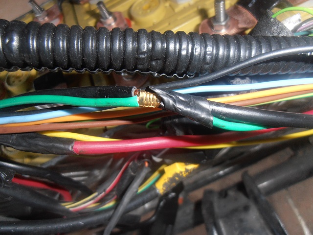

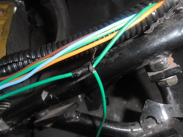

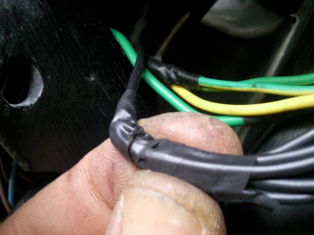

2-Alteração das ligações elétricas ao DC DC e não só...
Eis alguns exemplos da instalação elétrica da predator. Penso que as imagens falam por si. O que eu estava a verificar era uma descida de tensão acentuada quando ligava as luzes, cheguei a medir 10v no fio que chega aos mínimos.
Os especialistas podem dar o seu parecer, mas na minha ignorância sobre o assunto, parece-me que estas imagens indicam qual o motivo dessa descida.
Depois das alterações que fiz, fazer chegar corrente ao DC DC e à chave usando um cabo mais grosso, a tensão medida nos mínimos passou a ser superior a 12v e as luzes LED têm mais intensidade.
augsantos Escreveu: Eis alguns exemplos da instalação elétrica da predator. Penso que as imagens falam por si. O que eu estava a verificar era uma descida de tensão acentuada quando ligava as luzes, cheguei a medir 10v no fio que chega aos mínimos.
A cablagem original das Predators é mesmo bastante fina.
Na do ogadiv, que vi em casa do Jorge Rocha, com a cablagem original se a massa do acelerador em vez de diretamente ao controlador fosse ligada à massa das lâmapadas , com a queda de tensão, quando se ligavam os médios a mota andava. :lol:
As Predators que vão para casa do Jorge levam sempre pelo menos um fio de massa novo.
