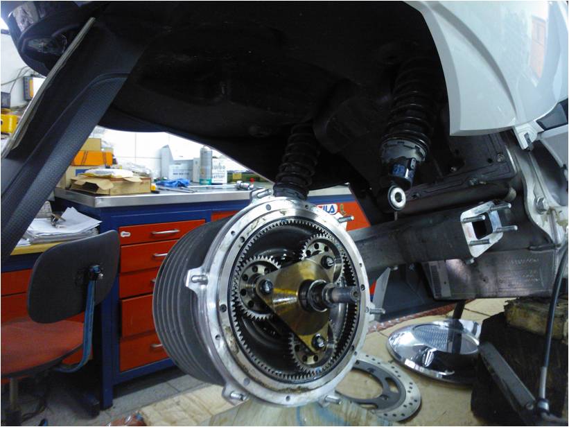

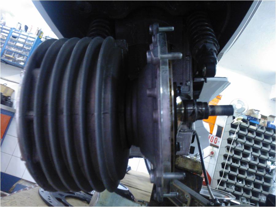

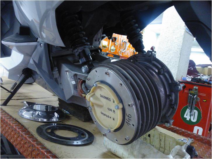

Fotos fresquinhas e nunca vistas aqui pelo fórum...pelo menos desta prespectiva... ;)
Gear Box1.jpg (55.58 KiB) Visto 3254 vezes
Gear Box.jpg (69.13 KiB) Visto 3254 vezes

Ahh, então são essas dentadas que fazem o barulho de "nave espacial" :D

Interessante o sistema das rodas dentadas
Re: Uma Vectrix em Viseu
belas fotos :)
Parece um relógio suíço! Não falha ali nada :)

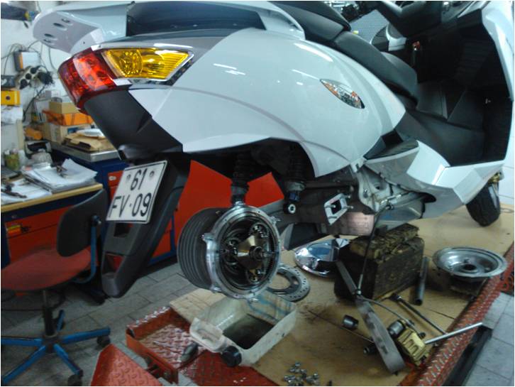

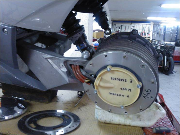

Está feito, como referi aqui ofereci uns mimos à minha menina :)
Pneu traseiro novo e mudança da valvolina da gear box, daí ter havido necessidade de abrir a caixa André, como referi aqui decidi mudar a valvolina para aproveitar quando a roda estivesse cá fora, também como já referi aqui as razões para o ter feito prendeu-se com o meu excesso de zelo quanto à manutenção dos meus veículos, daí até hoje nunca ter tido nenhum azar com nenhum deles. ;)
Mas desde já quero aqui tranquilizar os proprietários de Vectrix, apesar de já ter 4 anos a valvolina da minha estava praticamente nova (obviamente que cada caso é um caso)
Se eu tivesse raio x é claro que a deixaria estar por ainda muitos quilómetros e assim ter poupado alguns euros :?
No final o orçamento foi muito mais alem do que estava previsto e do que me foi dito :(
Valvolina Shell Spirax A 80W90 1L – 13,53 €
Pneu Dunlop GT 301 140/60/13 – 56 €
Mão de obra mecanica – 2 h – 55 €!!!!!
Total – 124,53 €, quando inicialmente disseram-me para contar com 90€, ou seja, foi quase tanto a mão de obra como o material que levou :?
Bem..para recuperar este valor lá terei eu que fazer 1250 quilómetros em cima dela… :)
