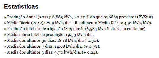

Enviado: sexta out 26, 2012 10:12 pm
por JDuarte
Depois de umas semanas "penosas" em termos de produção que deitaram por terra o desafio dos 8 MWh, finalmente chegou o dia em que se atingiu o valor de produção previsto para o ano (6869 kWh).
Ficam a faltar 66 dias para o final do ano, vamos ver o que o S. Pedro nos reserva!
Cmps,
Enviado: sexta out 26, 2012 11:14 pm
por PaulOL
Pois... :mrgreen:
Está visto... :( com piso escorregadio os "Ferraris" tiveram de aplicar uma condução mais freada, contra a vontade, claro!.. :lol: mas é típico para esta altura do ano!...e venha lá muita chuvinha, mas não a estragar!...mas, também se não chover, ao menos que faça SOL!!! :lol: :lol:
Cpts.
