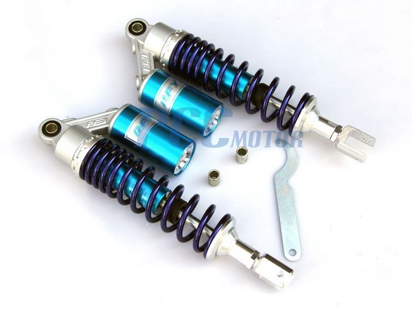

Entretanto aproveitei agora as mini-férias do Natal para continuar a minha pesquisa por amortecedores traseiros, o que tem estado um pouco complicado.
Os originais já perderam todo o óleo, bem como toda a pressão do nitrogénio, e sinto-os a saltitar na estrada em todas as irregularidades.
Já procurei em várias lojas de scooters e ninguém me consegue arranjar as mesmas dimensões, sem saberem uma marca/modelo específico de uma mota - mas já percebi que a Yamaha X-Max tem uns do mesmo tamanho (34cm), a Yamaha Cygnus X-125 tem uns um pouco mais curtos (32cm), bem como a Kymco Agility 125.
No entanto os amortecedores originais destas marcas são bem mais fraquinhos que os da Amarelinha - não têm qualquer regulação; as peças são feitas em tubo/chapa rasca e com 3 ou 4 pontos de solda; a maior parte nem tem sequer óleo e é só uma mola e contra-mola.
Infelizmente não há, cá em Portugal, qualquer representante de fabricantes de amortecedores (pelo menos ainda não consegui encontrar, se alguém souber indicar agradeço), tipo Bitubo ou YSS... só encomendando de Espanha, por exemplo.
De qualquer forma, o representante da Bereco deu-me a cotação de 120€ (+ portes) para os 2 amortecedores... acho que vou aproveitar e evitar mais trabalhos.
Mas estes ficavam mesmo a matar

Eu acredito que estes amortecedores apenas precisem de manutenção - seria "só" trocar os vedantes e encher as camaras de óleo e gás - pois eles não têm nenhum "dano estrutural" ou defeito físico que os impeça de funcionar.
Só que é a velha estória - o valor que me vão pedir por uma reparação/manutenção é superior ao valor de uns novos, ainda por cima tendo de os enviar para Aveiro (já tinha visto uma casa que é a www.sosuspencoes.com).
Se alguém conhecer alguma coisa aqui na zona de Lisboa, agradeço o contacto.
Como é que é possível não haver mais oficinas para este tipo de coisas?! Eu, pelo menos, tenho tido bastante dificuldade em encontrar, e quando pergunto nas lojas de motas se conhecem alguém que faça manutenções dizem logo que não ou que sai ao dobro do preço de uns novos...

O problema dos amortecedores traseiros de origem está na mola...
A minha não chegou a ter problema nos 23.000km que fiz com ela. Quando começaste a sentir os amortecedores assim?

A partir dos 19.000 kms o esquerdo começou a verter óleo, e pouco depois o direito. Entretanto perderam também toda a pressão que tinham de nitrogénio.
Em termos de molas continuam a funcionar, apesar de os achar rijos e pouco progressivos.
No fim-de-semana desmontei um deles para levar às lojas e perguntar, e por isso experimentei montar a mota [na garagem] com apenas 1 amortecedor, e aí já ficava mole demais (ainda por cima sem pressão) e chegava ao fundo muito facilmente.
Aceitam-se sugestões de oficinas para reparação/manutenção.

Pera lá...tenho ideia que os amortecedores de origem não têm nitrogénio nem nada parecido...são simplesmente a óleo/ar...hmma Escreveu:A partir dos 19.000 kms o esquerdo começou a verter óleo, e pouco depois o direito. Entretanto perderam também toda a pressão que tinham de nitrogénio.
hmma
- Mensagens: 700
Re: Bereco EVO Amarelinha
Os da minha tinham... até tinham colado um aviso a falar da pressão com nitrogénio na câmara (que entretanto já tem as letras ilegíveis).
Nesta foto podem ver que tem em cima uma câmara com uma válvula
EDIT: à direita da fita-métrica, entre os 13 e 16cm vê-se o autocolante com o tal aviso, virado para dentro

Nunca reparei isso na minha...
Eu aconselhava-te a tentar meter outra marca...esses já sabes o que valem...
Se fosse a ti arriscava a mandar para a SOSuspensões...já pediste orçamento?
