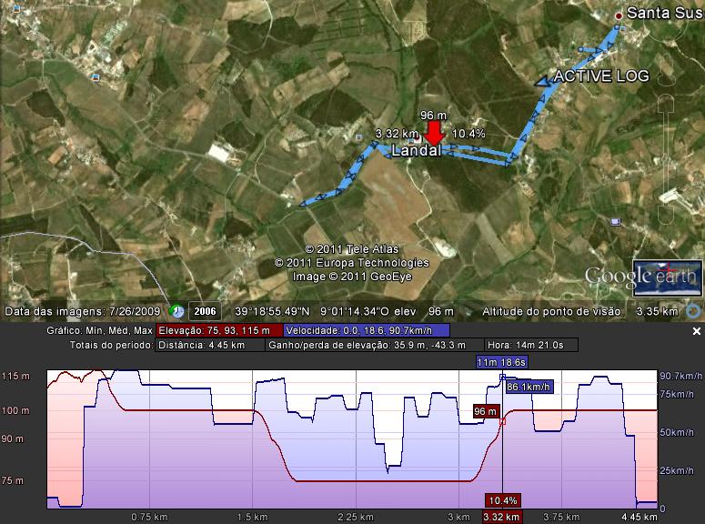

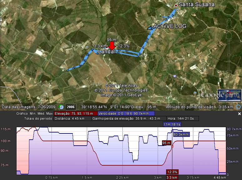

Pegando na ideia do ICEM4N, descobri aqui um gps velho que grava tracks, um Garmin GPS 60, depois descarreguei para o pc e importei no google earth e não é que funciona, para um pequeno teste não está mal e assim dá para ver porque os pneus duram pouco, e descobri também que dá tanto a subir com a descer :lol: :lol: :lol:, não deu mais velocidade por este percurso tem algumas curvas, e foi feito para um lado e para o outro, tem apenas 4.5kms, mas reparem bem nas curvas de aceleração e travagem.
No google earth aparece a inclinação, e neste caso chega aos 12.3 %.

Velocidade média = 18.6 =D

hmma Escreveu:Velocidade média = 18.6 =D
Pois, porque ele ficou a gravar dentro da mala da mota, repara que foram 14 minutos, mas o percurso durou 4 minutos.
