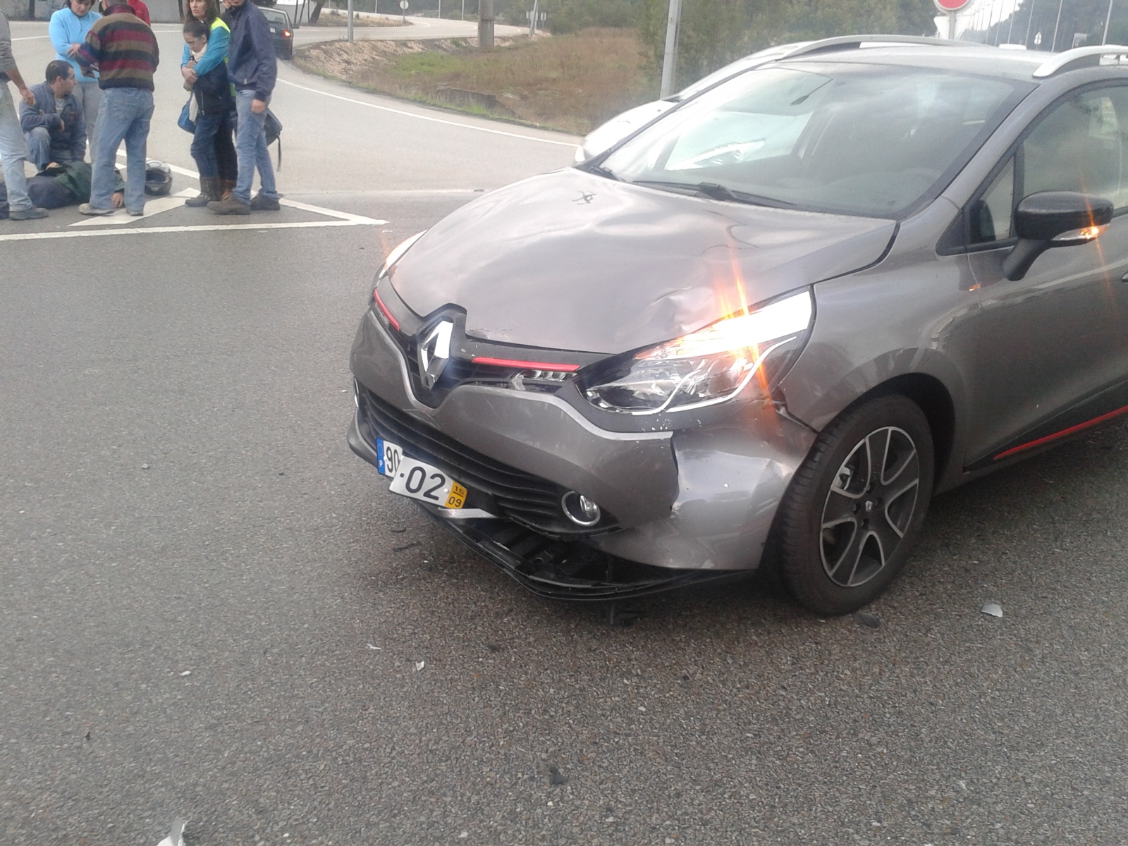

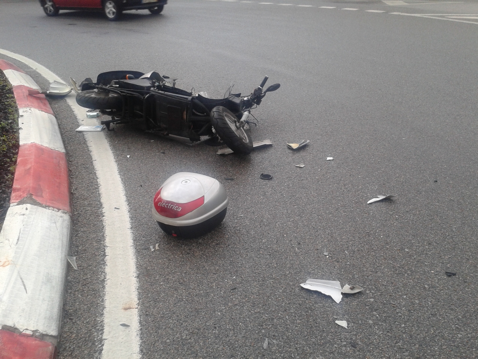

Se hoje o dia tivesse começado melhor...
A eficácia do meu colaborador (ele que me perdoe pela brincadeira... sem qualquer intenção de o prejudicar)
Ainda não eram 8h00 da manhã (horário de pegar ao serviço), faltava ainda um minuto, já ele tinha desmontado uma scooter inteira (com a ajuda de uma senhora...um pouco distraída)...
Levando um empurrão pelo lado direito, vindo de quem não tinha prioridade...
Os seus plasticos partiram-se todos, primeiro pela pancada lateral direita, pelo carro, depois pela parte esquerda do impacto com o solo e passeio.
Não satisfeito com a surpresa, este forte homem, ainda deu com o costado no capô do carro para este não se ficar a rir.
Tenham lá calma que ele já está em casa, e depois de umas tantas radiografias e tac's realizados no hospital, nada de assustador foi encontrado.
Agora é só uma semanita de repouso e fica bom.

Re: Flash 2000 40Ah Gel / Swen JR 4,35KWh LiFePO4
bom até me doí ver uma mota nesse estado!! E custa a img onde se vê o homem lá no chão, espero que efectivamente tenha sido apenas o susto e nada de grave!
