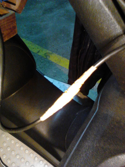

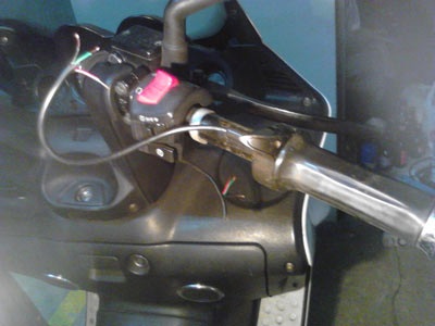

Acelerador recuperado graças ao marcopns que me cedeu o antigo dele. Foi apenas o tempo de regressar a casa e fazer a substituição que foi simples e está a funcionar.
Cortar o cabo Soldar e isolar E desta passou os 30 000km
