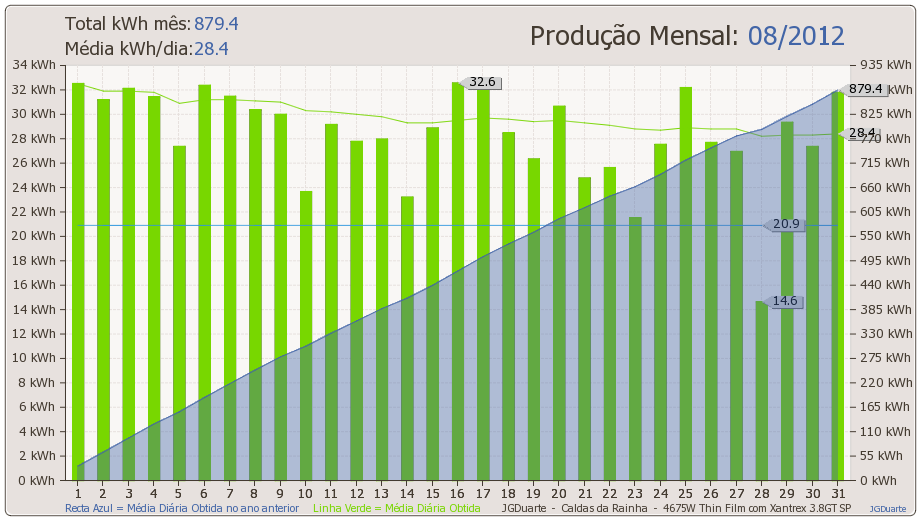

Fica o retrato do mês de Agosto de 2012.

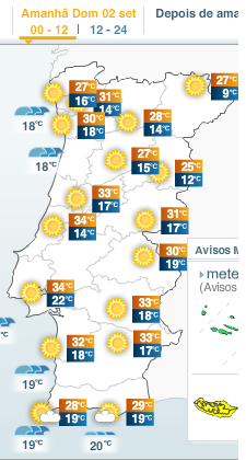

Setembro, começa de forma muito estranha. Hoje esteve um dia anormalmente quente para o Oeste. Para ajudar, muitas nuvens altas para fazer efeito estufa e a consequência imediata de 3 incêndios de grande dimensão.
Para amanhã o panorama mantêm:
Mas desde quando é que o litoral Oeste tem direito às temperaturas mais elevadas do país?! A tradição já não é o que era!

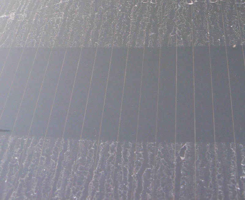

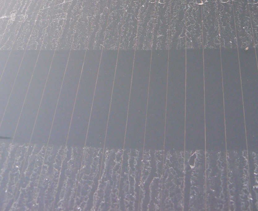

Uma das consequências dos incêndios últimos dias é o excesso de lixo (cinzas) que pairam no ar.
Eu estava à espera que chovesse para limpar os paineis uma só vez, mas parece que amanhã tenho de acordar mais cedo para "tirar o lixo maior", depois da primeira chuva repete-se a tarefa, pois ainda vão ficar pior.
Não é difícil de adivinhar qual a parte limpa!

Estão bastante sujinhos, mas para o aspecto até têm tido um bom rendimento!
Força e mãos à obra que ontem foi a minha vez..... :lol:

cupMH Escreveu:Estão bastante sujinhos, mas para o aspecto até têm tido um bom rendimento!
Hoje as perdas por temperatura foram mais significativas... mas Caldas chegou aos 34º e do habitual vento norte, nem sinal...
Os pobres coitados passam de pretos a vermelhos durante as horas de pico.
É verdade hoje esteve um dia abrasador, mas aqui está sempre um ventinho mas como os meus estão colocados ao telhado de pouco ou nada lhes serve!
Mas olha os LDK perdem um pouco com a temperatura, pois o pico máximo nestes dias anda por por volta dos 3600W e as produções têm rondado os 25 KW!
Pois mas mesmo assim portam-se bem, devem ser benfiquistas por isso gostam tanto de ficarem vermelhos :lol:
Eu confesso que vejo muitas vezes os teus gráficos e dá gosto de ver o pico no máximo durante algumas horas... :)

viva,
deixa estar ,que os meus não estão melhor, e ainda nem começei a produzir, a nortada que se faz sentir aqui na zona com regularidade, ajuda a arrefecer os paineis, mas também mete muito pó dos terrenos aqui á volta em cima deles :roll:

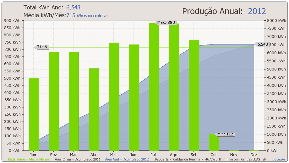

Hoje ultrapassei a fasquia da produção anual do ano passado (2011 ficou pelos 6534 kWh).
Agora é só esperar o que nos reservam os 88 dias que faltam para o final do ano.
Votos de um Outono com sol,
