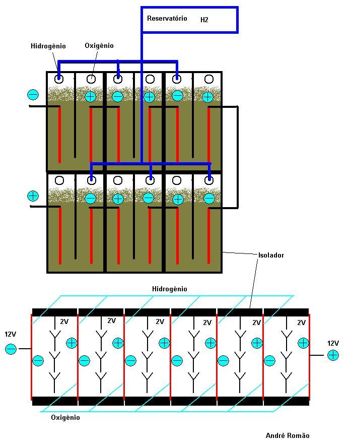

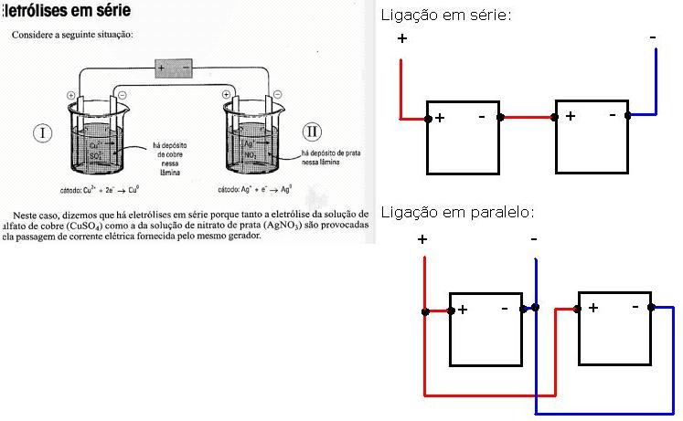

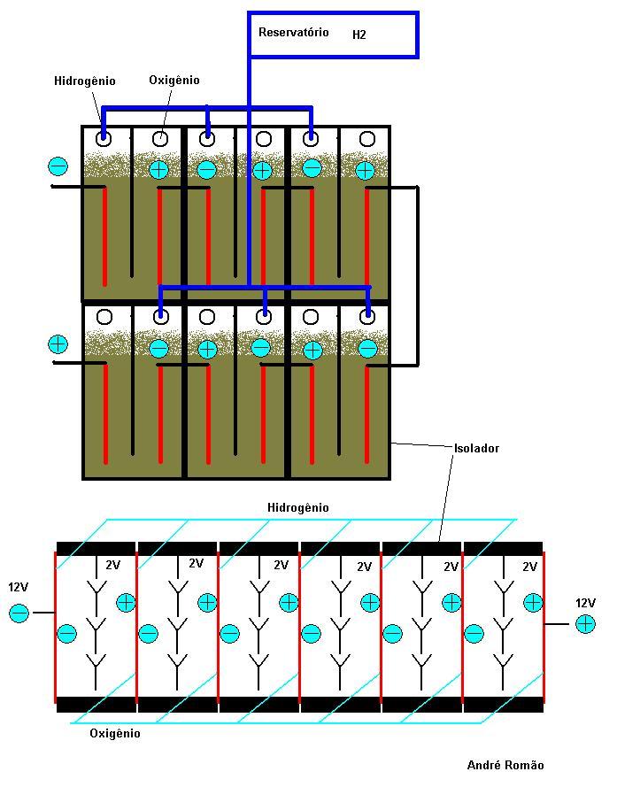

andre romao
- Mensagens: 30
- Registado: sábado jan 22, 2011 1:17 pm
- Localização: BRASIL. SAO PAULO -SP
Re: Movido a Hidrógénio (Água)!!!
parabéns aos participantes, li esse tópico inteiro, gostei e aprendi muito.
ao flamingo queria ajudar no esquema das células pelo que percebi esta tudo liga em paralelo por isso a grande corrente e ineficiente, conforme postado pelo red baron há bastante tempo.
deve ligar em serie (mais complicado).
em anexo esquema para ligar em serie.
http://issuu.com/logicareforco/docs/named5f5b4
ou instalar em cada placa regulador de tensão 7802 converte cc de 12v para 2v.
eu entendo pouco sobre o assunto uma pesquisa rápida e você pode confirmar.
se puder testar e postar. valeu.
- Foto com regulador de tensão.

- Foto com eletrólise em serie.
- eletrolise serie.JPG (39.98 KiB) Visto 23255 vezes
- Foto com eletrólise em serie separados por membranas (não entendi muito bem).
- eletrolise.JPG (53.73 KiB) Visto 23255 vezes

segue anexo o que acredito ser o melhor esquema “na teoria”.
eletrolise em serie. opção para hidrogênio puro.
andre romao
- Mensagens: 30
muito bem andré, para quando um a sério, e como vais fazer em termos de electrónica.
