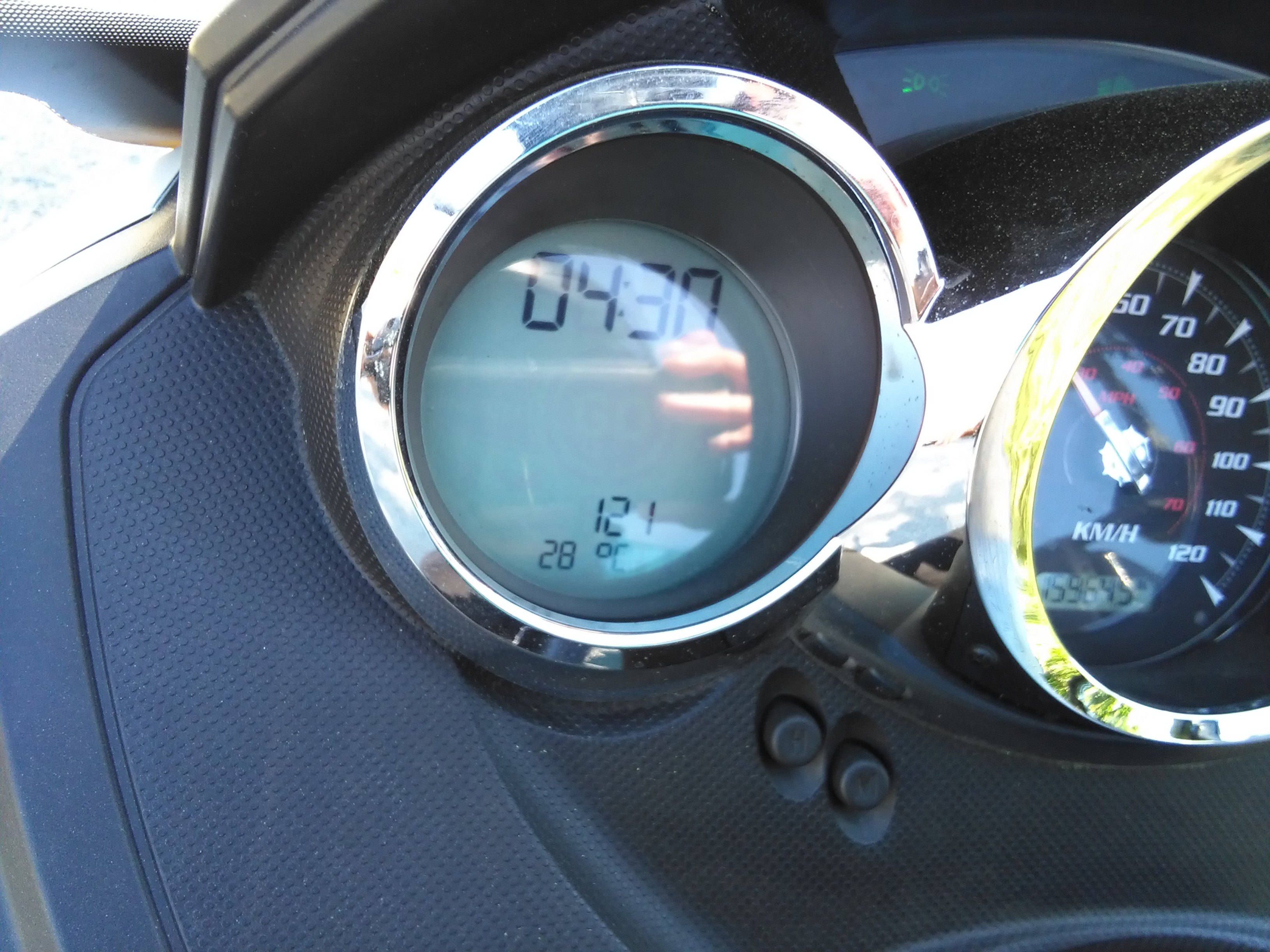

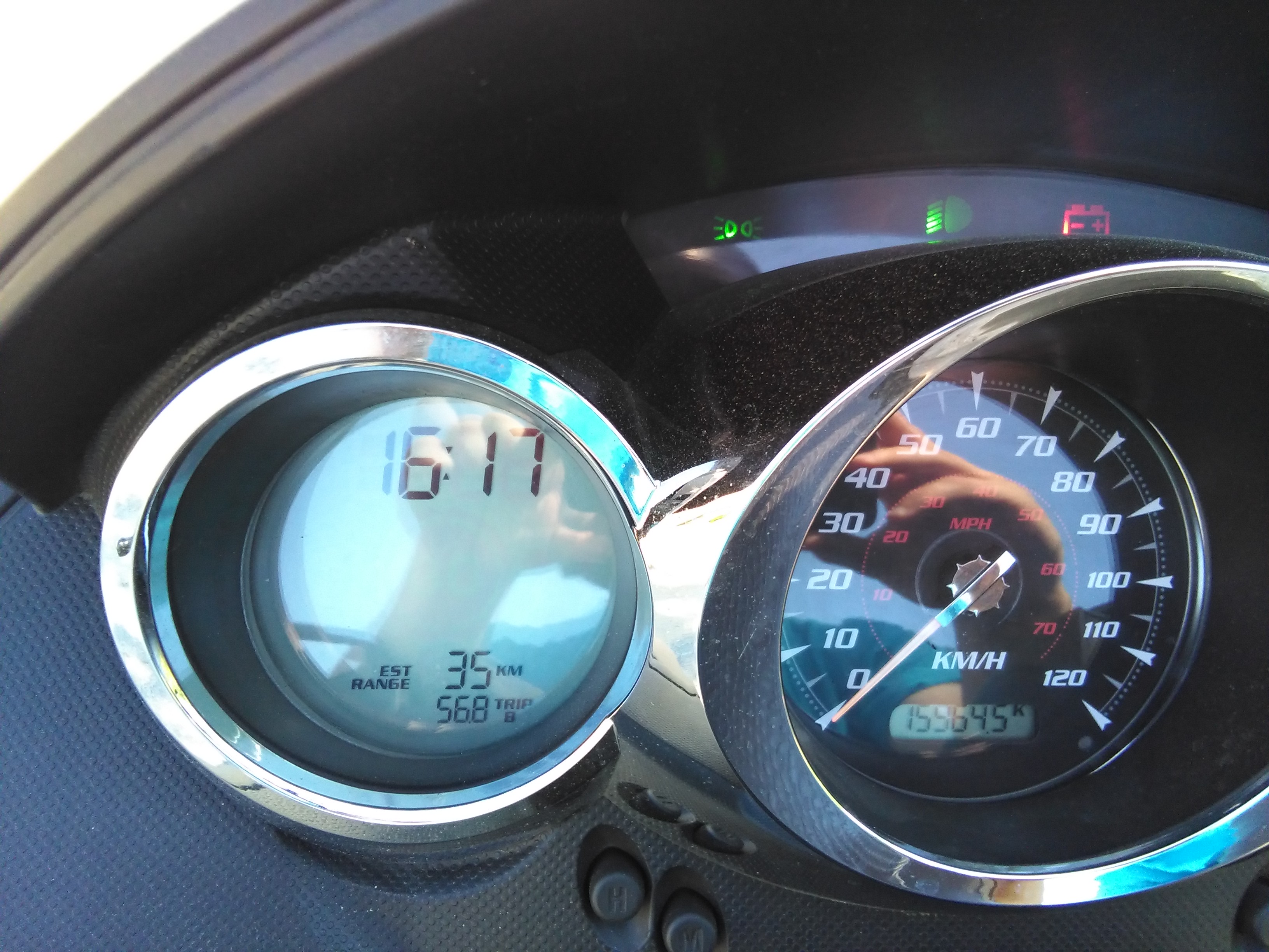

Fiz à uns dias atrás um teste de autonomia e o resultado foi:
2015-05-27 16.16.34.jpg (1.41 MiB) Visto 8437 vezes
56.8 km de autonomia a velocidades entre os 40 km/h e os 60 km/h, com um percurso plano.

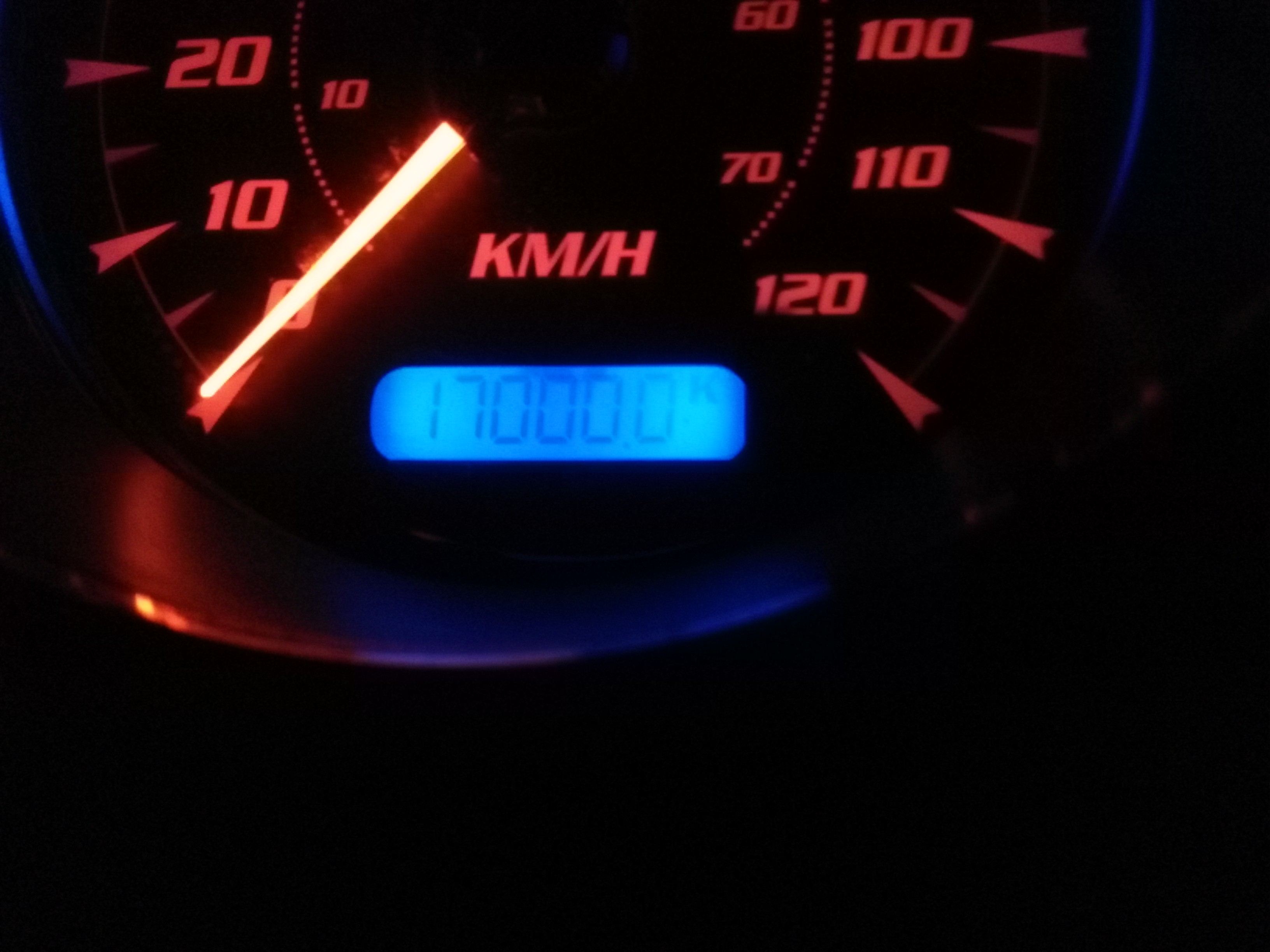

Neste momento tenho 17100km e conto fazer uma média de 1000 km por mês.
Aqui fica a foto dos 17000km :)

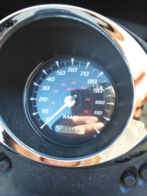

Ora então já conto com mais de 21 mil km e continua a portar-se muito bem.
Fica aqui uma foto dos 20 mil :)

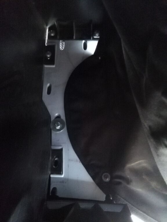

E agora que o frio aperta, coloquei umas protecções para as mãos (que já tinha) e acrescentei algo para me proteger as pernas.
Comprei por 30€ uma protecção para as pernas e peito e decidi fazer algumas alterações.

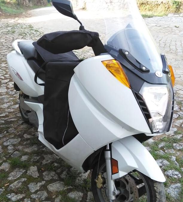

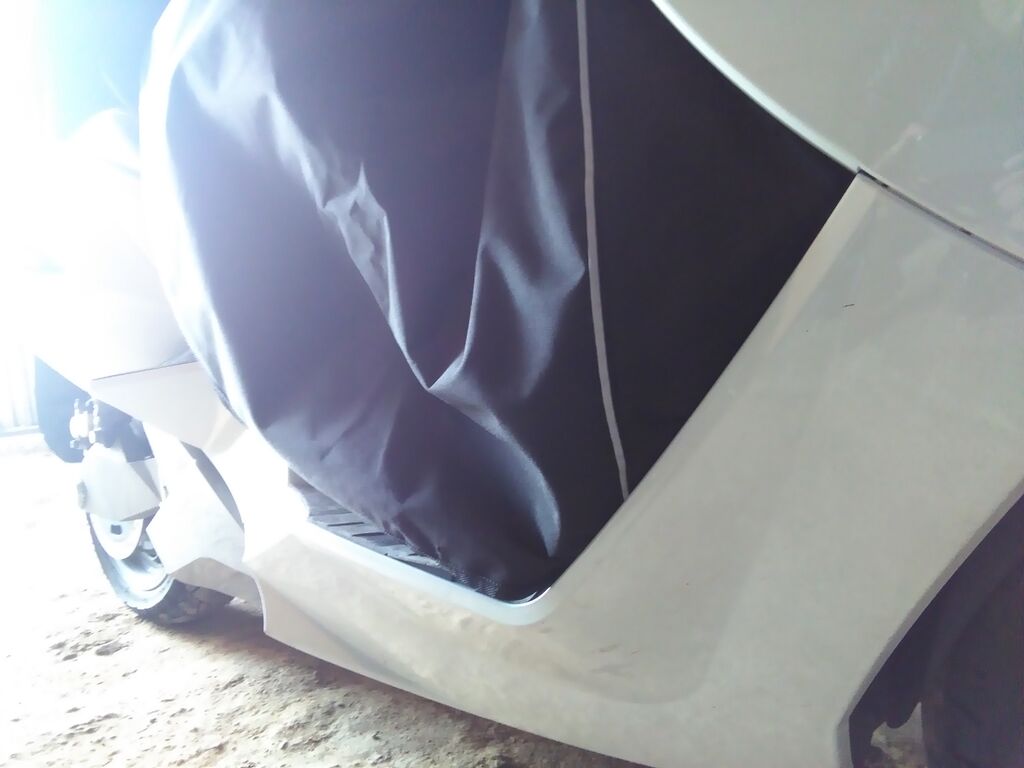

Como puderam ver no post anterior, aparafusei a protecção de maneira a que o frio não me incomode muito :)
Gostei bastante da alteração e assim também já será bem mais difícil de roubar.
Outro ponto que considero positivo é relativamente a estética da mota. Seguem abaixo as imagens.

Compraste esse material na Norauto? Estive com um cobre pernas idêntico e não comprei por ser pequeno. Da forma como fizeste ficou bem.

Interessante opção, só coloco uma questão (não para dizer que o trabalho está mal feito etc etc, porque está muito louco, mas sim por preocupação!)
Em caso de necessidade urgente, consegues tirar rapidamente os pés daí?? Tenta deixar a parte mais em baixo com "folga" para que os pés saiam o mais livremente possível (como nos cobre pernas que o pessoal usa nas Vx)
Se consegues, fico contente e ficou fixe a adaptação ;)
E já agora como fizeste a fixação em cima? va va venham de lá fotos do trabalhinho e resultado todo ;)
