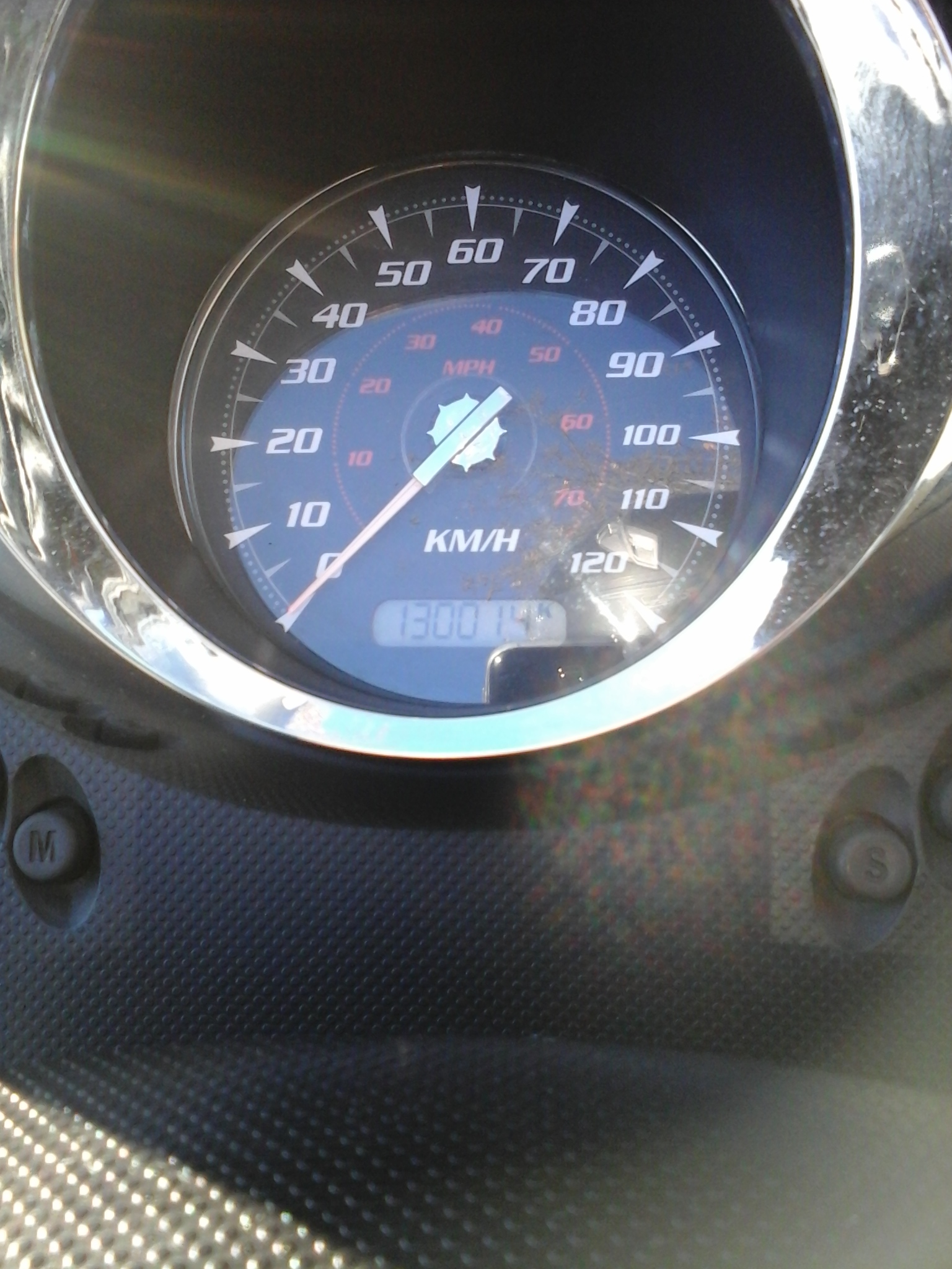

É verdade, já cheguei aos 13k tirei foto mas com 1400 metros a mais :)

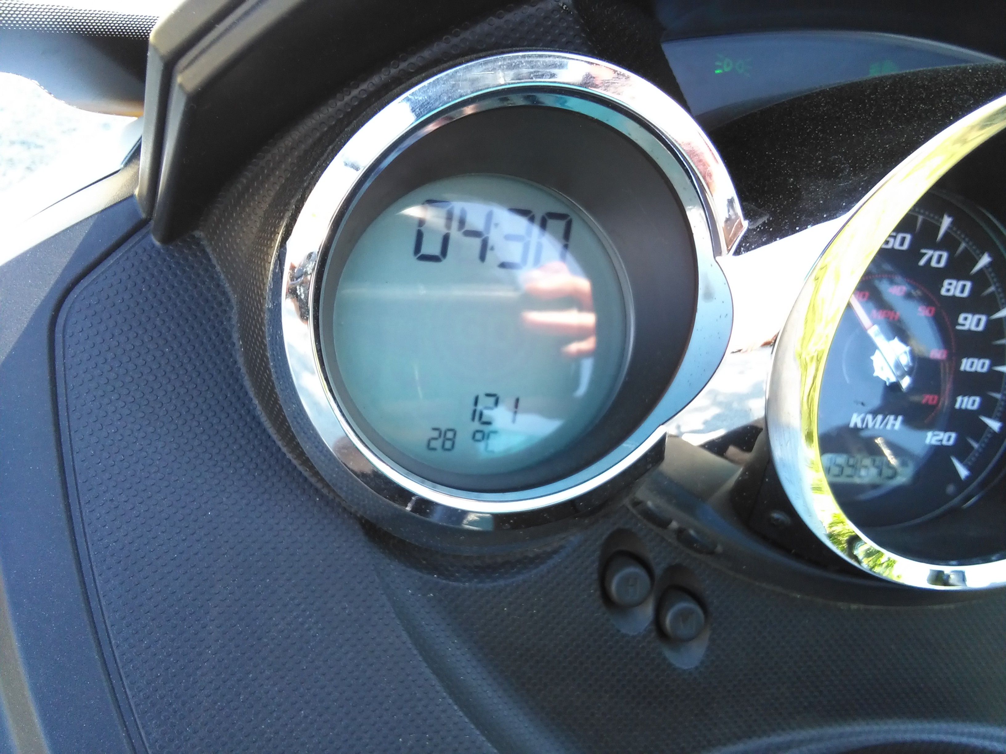

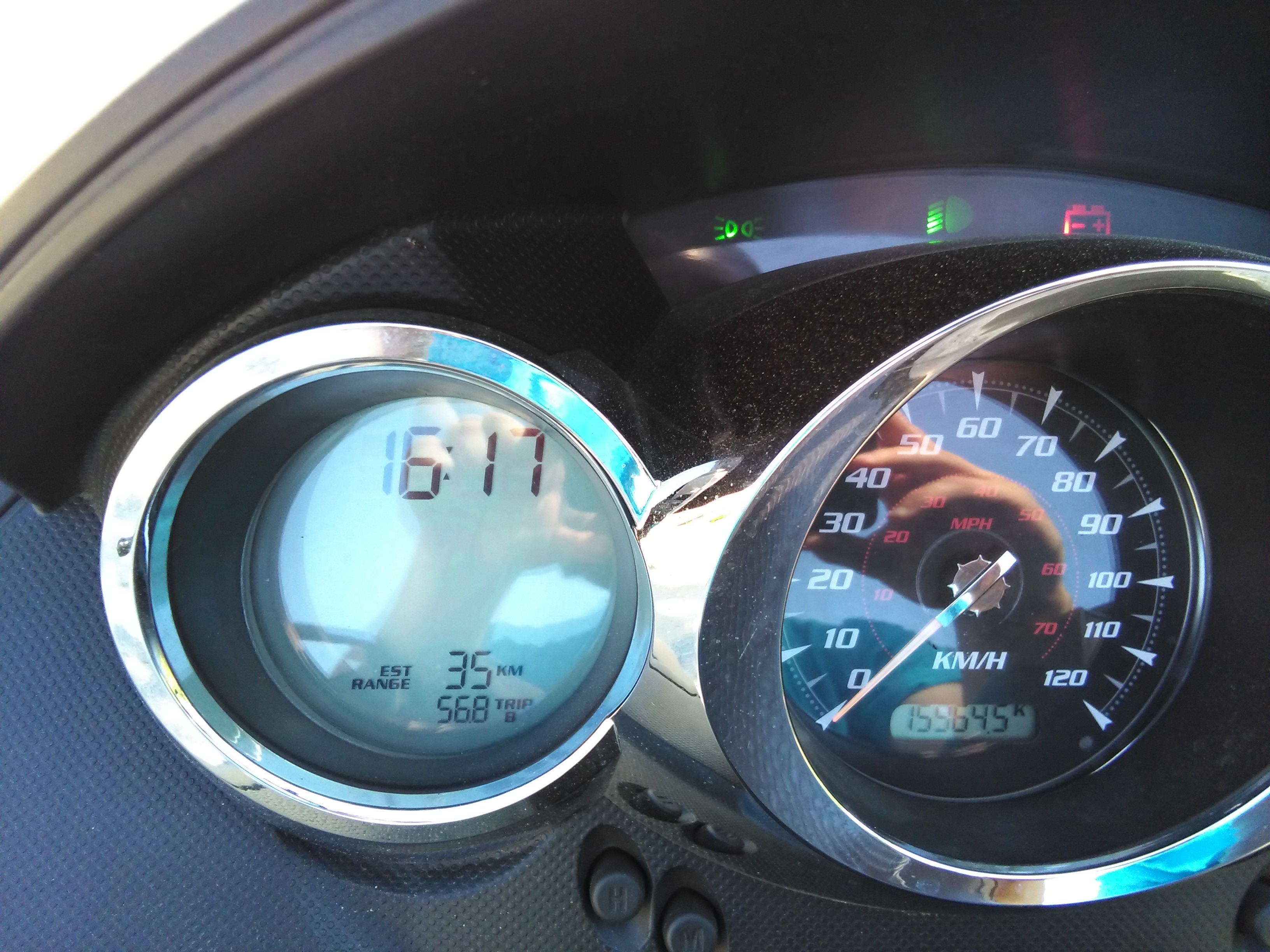

Fiz à uns dias atrás um teste de autonomia e o resultado foi:
2015-05-27 16.16.34.jpg (1.41 MiB) Visto 8425 vezes
56.8 km de autonomia a velocidades entre os 40 km/h e os 60 km/h, com um percurso plano.
Neste momento tenho 17100km e conto fazer uma média de 1000 km por mês.
Aqui fica a foto dos 17000km :)

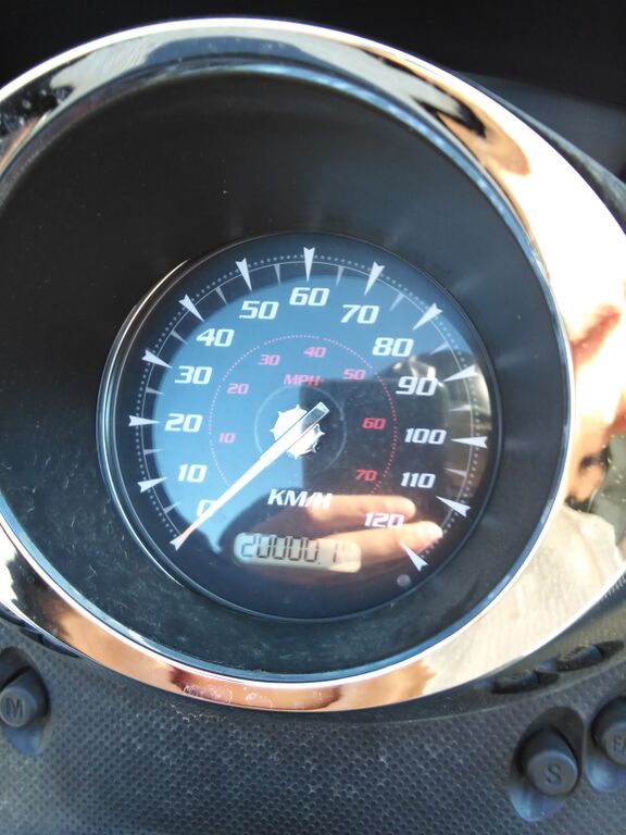

Ora então já conto com mais de 21 mil km e continua a portar-se muito bem.

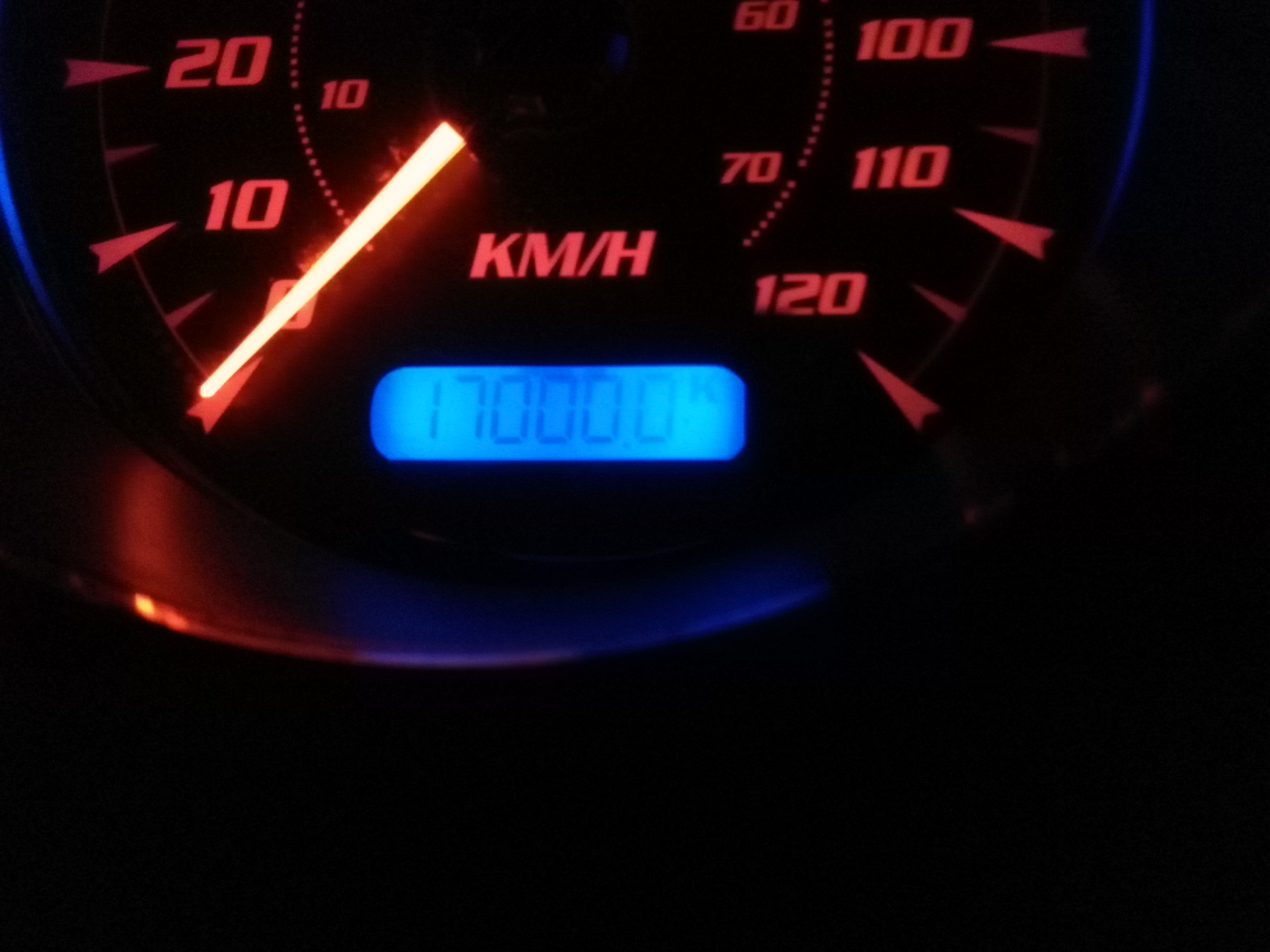

Fica aqui uma foto dos 20 mil :)
20mil km.jpg (66.67 KiB) Visto 8059 vezes

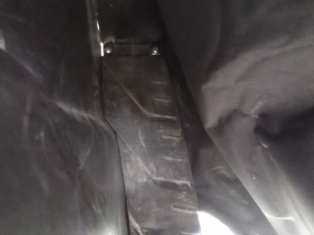

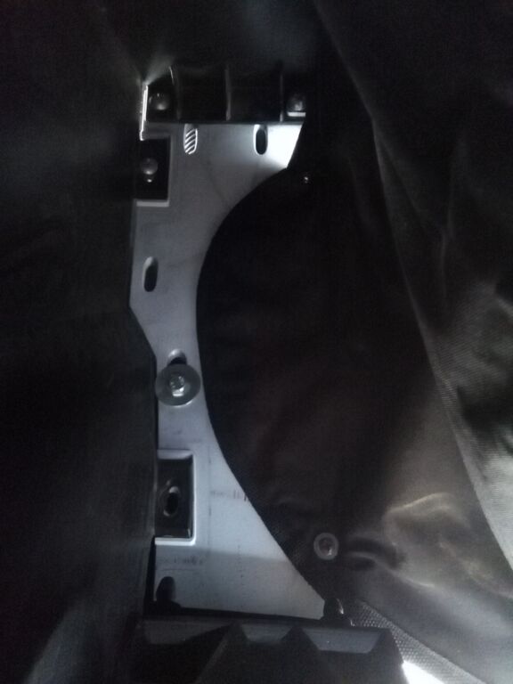

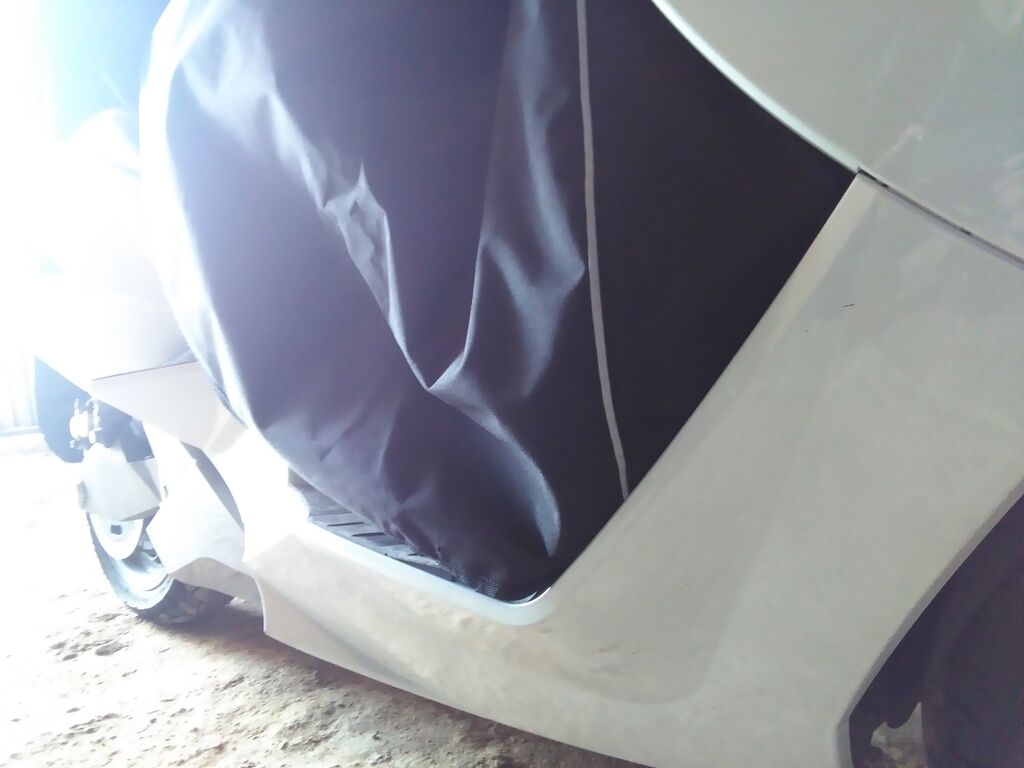

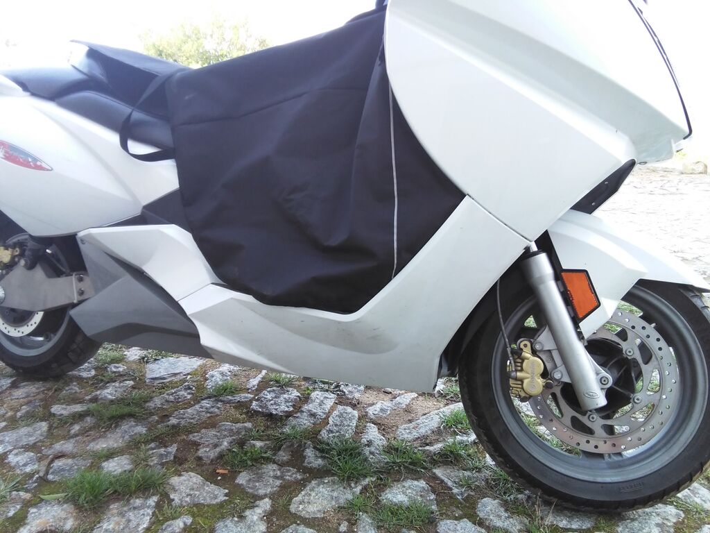

E agora que o frio aperta, coloquei umas protecções para as mãos (que já tinha) e acrescentei algo para me proteger as pernas.
Comprei por 30€ uma protecção para as pernas e peito e decidi fazer algumas alterações.
Interior b.jpg (73.02 KiB) Visto 8059 vezes
affalves5
Mensagens: 32
Registado: quarta dez 03, 2014 7:51 pm
Re: a Flaviense.
Mensagem por affalves5 »

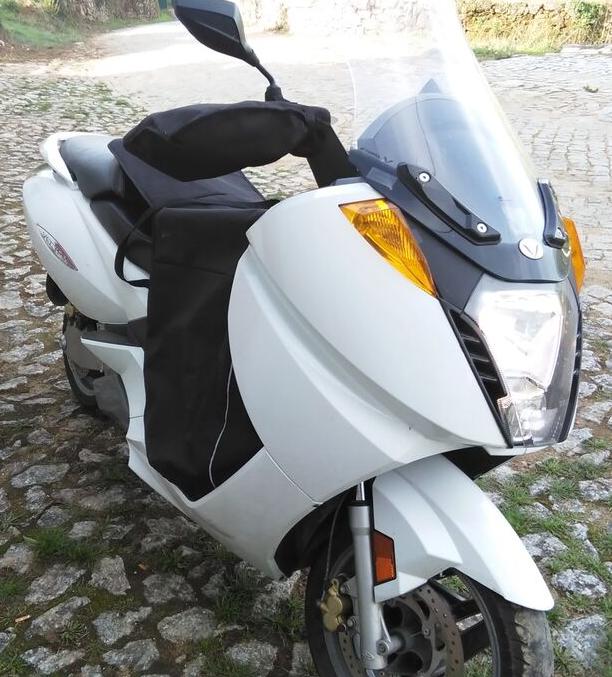

Como puderam ver no post anterior, aparafusei a protecção de maneira a que o frio não me incomode muito :)
Gostei bastante da alteração e assim também já será bem mais difícil de roubar.
Outro ponto que considero positivo é relativamente a estética da mota. Seguem abaixo as imagens.
Ext p.jpg (54.84 KiB) Visto 8057 vezes

Compraste esse material na Norauto? Estive com um cobre pernas idêntico e não comprei por ser pequeno. Da forma como fizeste ficou bem.

Sim comprei :)
Ainda não está perfeito mas conto fazer-lhe alguns ajustes para ficar mais à minha maneira.
Re: a Flaviense.
Ficou mesmo fixe... ;)
Re: a Flaviense.
Muito bom. O frio é terrível e uns acessórios destes fazem toda a diferença.

Finalmente notícias ... cobertor interessante ...
Sw Predator 75 Ah
http://mp.portelinha.info
Re: a Flaviense.
Interessante opção, só coloco uma questão (não para dizer que o trabalho está mal feito etc etc, porque está muito louco, mas sim por preocupação!)
Em caso de necessidade urgente, consegues tirar rapidamente os pés daí?? Tenta deixar a parte mais em baixo com "folga" para que os pés saiam o mais livremente possível (como nos cobre pernas que o pessoal usa nas Vx)
Se consegues, fico contente e ficou fixe a adaptação ;)
E já agora como fizeste a fixação em cima? va va venham de lá fotos do trabalhinho e resultado todo ;)

Mumia Escreveu: Em caso de necessidade urgente, consegues tirar rapidamente os pés daí?? Tenta deixar a parte mais em baixo com "folga" para que os pés saiam o mais livremente possível (como nos cobre pernas que o pessoal usa nas Vx)
Também partilho desta preocupação embora com bastante interesse na solução para atacar este Inverno!
