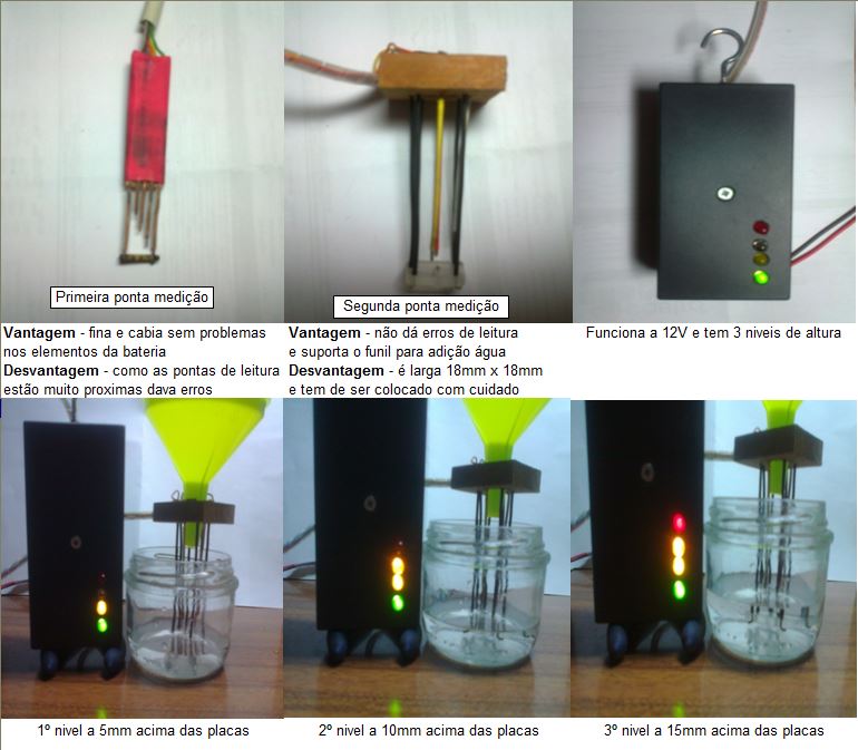

Para todos os que como eu têm um sistema solar com baterias (serve também para todos os casos que utilizem baterias "normais 6V ou 12V)") e que de tempos a tempos tem de verificar o nível de água, fiz um pequeno medidor para que ao colocar água nas baterias esta esteja o mais nivelada possível em todos os elementos.
Fiz o meu só com 3 níveis de altura (pode ir a 7 ou 8) pois quantos mais níveis mais erros de leitura dá visto as pontas terem de ficar muito próximas.

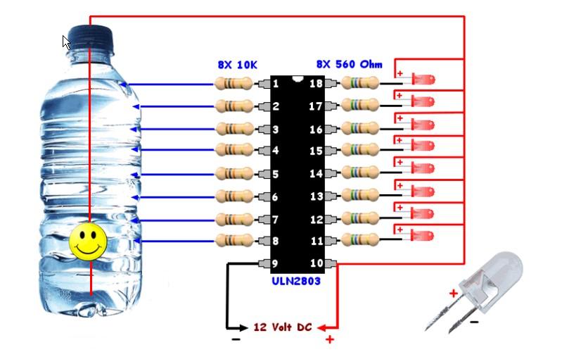

Para quem o quiser fazer aqui fica o esquema. Pode ter os níveis de medição que quiserem de 1 a 8.

Hoje foi o dia para testar a segunda ponta de prova do medidor a serio, e só não leva nota 20 por um pequeno percalço.
Como podem ver na foto acima o suporte das pontas de medição é feito de madeira, se cair alguma agua sobre a madeira esta fica húmida e pode dar origem a que algum LED permaneça ligado (foi resolvido na hora com a ajuda de um secador)
Para evitar isto pode-se aumentar o valor das resistências das pontas de prova para não ficar tão sensível ou no meu caso optar por envernizar a madeira (amanhã vou testar a ver se ficou bem isolada)
