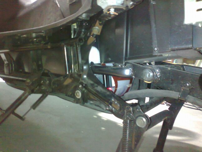

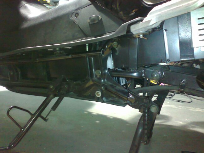

OK .....
Estava no tlm entao nao apeteceu escrever muito ..

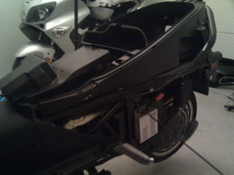

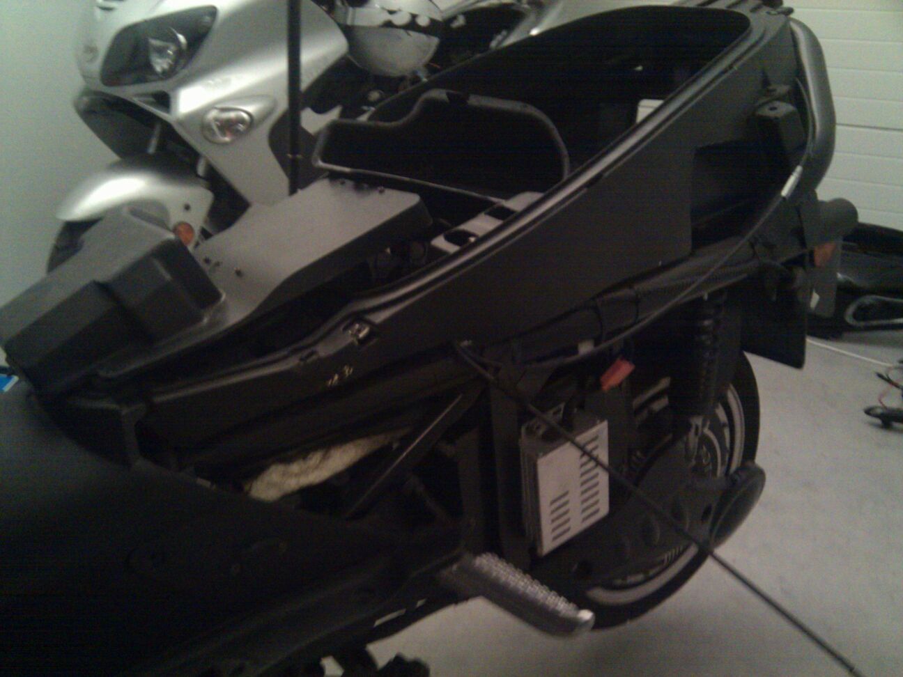

A primeira foto é das baterias, o carregador ficou do lado esquerdo, depois da espuma e por cima do dencanso central. Tem uma proteccao e entao baixamos a proteccao e colocamos o carregador ao alto. ou seja neste momento o carregador esta por cima do descanso da mota com cerca de 5cm para poder respirar...
a 2a foto é apenas peças e mais peças no chao
A 3a foto é de um rele colocado para que a energia dos carregadores nao passe pelos cabos do bms pois sao finos e perdia muita energia ao mesmo tempo enganando o bms...
- Mensagens: 2207
- Localização: Valongo
Re: Predator 40Ah na zona do Porto
O carregador ficou naquele buraco por cima do patim .... dado que eram 2h da manha quando se terminou a operacao ja nao tinha cabeca para me lembrar de tirar foto do mais importante!!!!

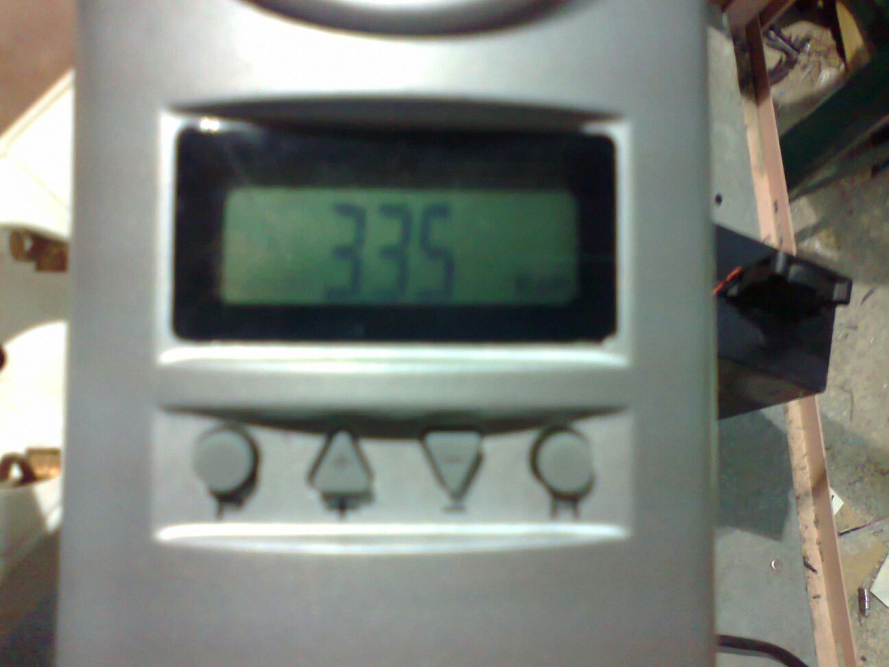

Primeiro teste com os 2 carregadores e meia carga gasta. 30 minutos = 0.82kwh quase sempre a 1602w

Boa montagem, nunca me tinha lembrado de esse sitio para colocar o carregador. Muito bom, assim não tens problemas com o aquecimento durante o carregamento.ICEM4N Escreveu:O carregador ficou naquele buraco por cima do patim .... dado que eram 2h da manha quando se terminou a operacao ja nao tinha cabeca para me lembrar de tirar foto do mais importante!!!!
como fica com as carnagens???
- Mensagens: 2207
Boas,Mumia Escreveu:como fica com as carnagens???
Se verificares por cima do descanso centrral tem uma proteccao em plastico.
sai um parafuso de cada lado e essa proteccao baixa. Pegas no carregador e "enfias" por ai acima. Prendes bem o carregar e voltas a subir a proteccao.
Fica o carregador num dia de vento com ventilacao por todos os lados.
Quando às carenagens não existe mudanca nenhuma pois tem espaco quase para 2 carregadores esse local:!!!
Nao é facil foto por causa da carenagem que esta ao lado do patim, tapa o carregador (so demonstra como o sitio é tao bom .... arejado para o ar circular e protegido aos outros elementos como chuva e olhares indiscretos!) .... mas daqui a pouco vou tentar ver se sai foto em condicoes!

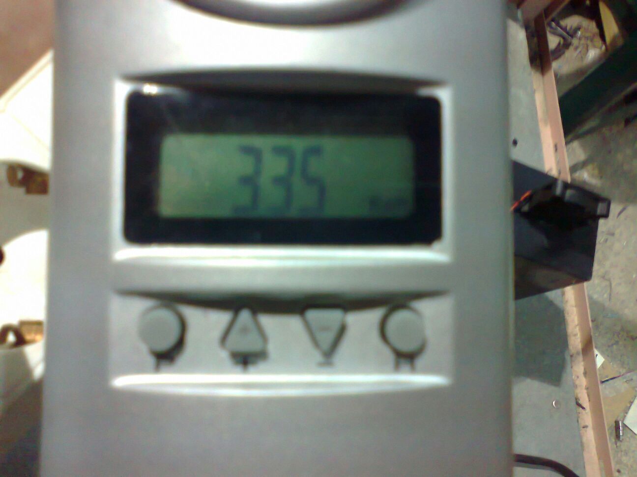

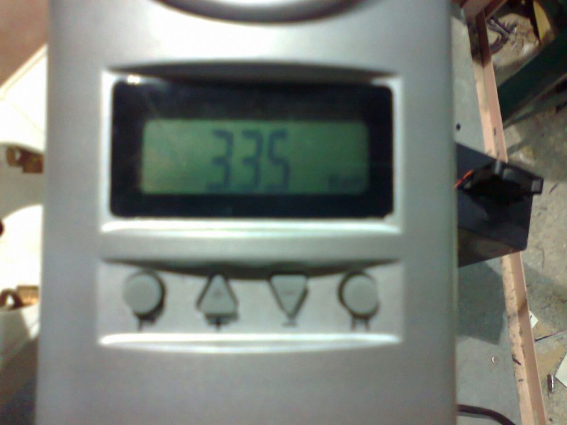

Foram 192kms..... ida fiz 29km e parei uns 20min no sr da Pedra onde carreguei 0.37Kwh, segui para casa do jorge onde fiz mais 67kms a velocidades de 60km/h, cheguei nos vapores a casa do jorge e carreguei mais 3.35Kwh, ou seja 3.72kwh mais ou menos para 96kms!!!! A Vinda nao controlei muito bem pois esqueci o contador no Jorge apenas tenho como medição 0.75kwh em 30min no mobi-e.

Passamos o carregador de 6ha a carregar 688w para 588w ainda melhor para as baterias e possiveilmente não volta a acontecer o mesmo, como diferença REAL em cada 30min (2 carregadores) carregava 0.82kwh e agora 0.75kwh, ou seja a mota quase descarregada +-3kwh em vez de 3h passa a 2h apenas o que é muito bom!!

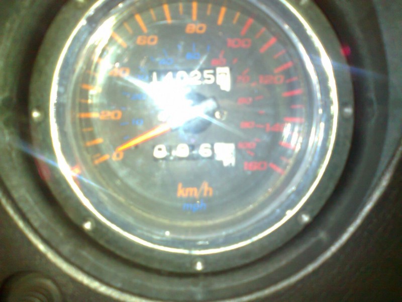

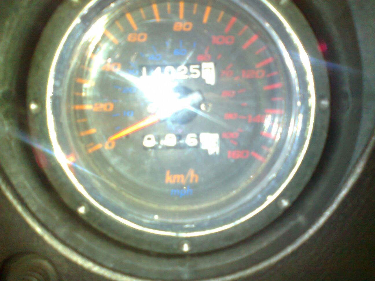

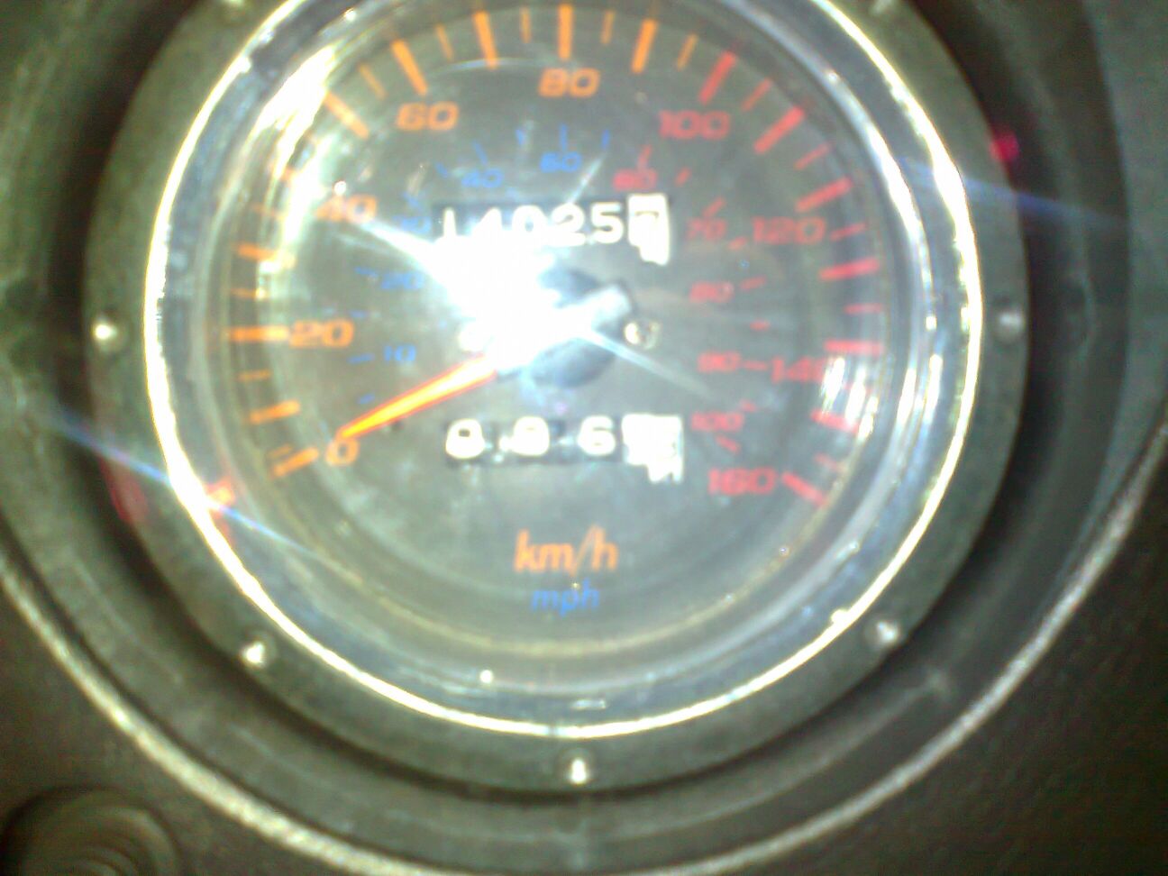

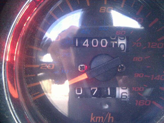

Carrega nos 14.000 km
