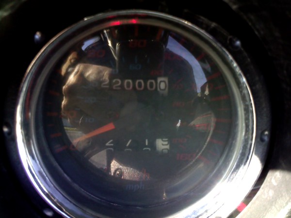

A Predator chegou hoje aos 22.000 kms! :D

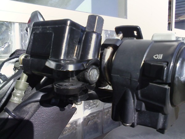

Há uns meses reparei nuns pingos de óleo na zona por baixo do guiador, vi que eram dos travões mas não liguei muito pois deixou de pingar sozinho. Ultimamente tenho andado com os muffs que cobrem toda a zona dos punhos. na semana passada notei os travão traseiro com pouca pressão e quando travava a maneta encostava nu punho. Decidi tirar os muffs e verificar os travões. Descobri que os muffs estavam cheios de óleo por dentro e que o depósito do travão já tinha muito pouco óleo.

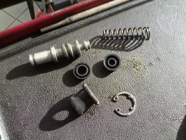

Repus o nível do óleo e continuei a usar a mota. Na primeira oportunidade resolvi desmontar a bomba de travão e descobrir a causa da fuga. Com os elementos da bomba desmontados comecei a procurar nas casa de peças, mas a resposta era sempre negativa. Contactei um importador Jonway que também não tem peças para reparar a bomba. O preço de um conjunto novo fica perto dos 50€. :o
Entretanto ligo para o Humberto da SW, várias vezes mas nunca me atendeu. Continuo a procurar vedantes tanto nas lojas como online, mas nada encontrei. :x
A borracha exterior é só um guarda-pó, mas também está rachada.
Os vedantes que preciso de substituir
Farto de andar a gastar combustível voltei a montar os vedantes na bomba, troquei todo o óleo velho nos 2 travões e tenho andado com ela sem muffs para ir verificando as fugas. Por enquanto não pinga muito mas o problema já está nos 2 travões.

paulogil Escreveu:Completamente de acordo, também os meus estão assim. Mas por enquanto ainda não vi qualquer fugas.
A borracha que se consegue ver é o guarda-pó, quando esta não faz o que deve, entra poeiras estraga a interior que faz a travagem, que é o retentor. Por isso a exterior se tiver mau aspecto não que dizer que o retentor esteja estragado, mas em breve a sua saúde ficará afectada.
