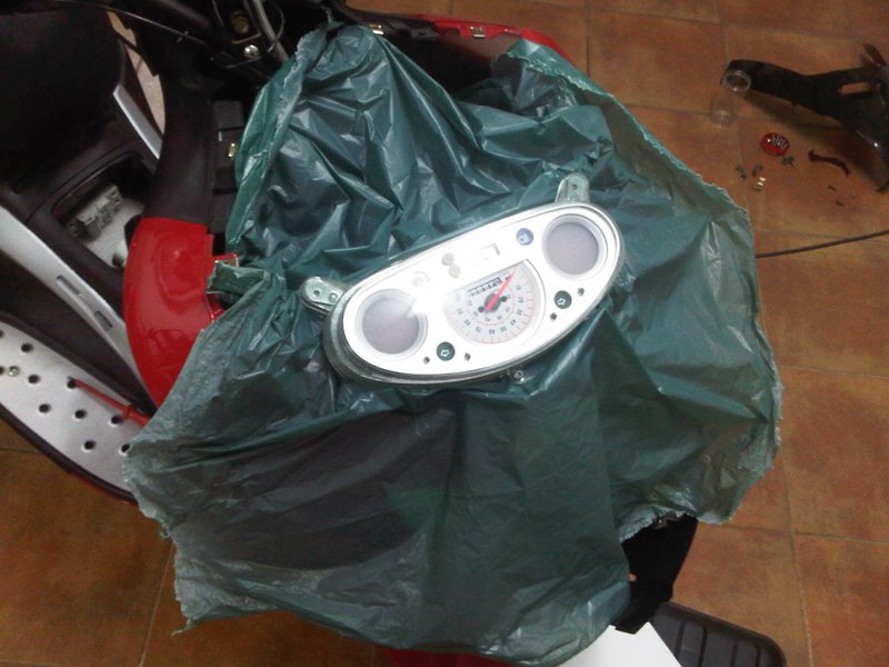

Ainda dentro das preparações para a chuva, teve de fazer algo que já sabia á muito que era necessário que passo a explicar.
Por baixo do painel de instrumentos, existe uma zona onde estão montes de ligações+ conversores DC-DC, essa zona é um autentico passador para a agua (atenção aos proprietários das Thunder), assim arranjei-lhe uma Linda gabardine verde, ora vejam
operação á chica.jpg (78.49 KiB) Visto 3277 vezes
Basicamente o que fiz foi um buraco na medida do painel, depois abri a zona estanque do painel, coloquei o plástico á volta do painel mas ainda dentro da zona estanque, depois fechei e voilá, uma gabardine/saia para proteger o que fica por baixo, assim espero evitar oxidação dos terminais e ligações, alem de 3 equipamentos eletrónicos que estão nessa zona.
Infelizmente a zona ficou tapada, mas é a que fica por baixo.
Se funcionar bem, troco por plastico transparente mais grosso, o que acham ?

a minha já apanhou várias grandes chuvadas e tem-se portado bem.
mas protecção extra nunca fez mal a minguem....
