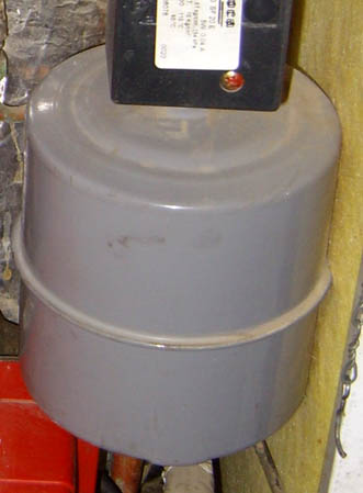

caro msmsnão descobri nenhum depósito/acumulador de águas, suponho que ela aquece a água no momento apesar de continuar a achar estranho que ela se ligue de tempos a tempos.
como lhe disse a questão da serpentina só quando o técnico cá voltar novamente. quanto à minha caldeira deixo aí uma imagem do interior.

já entro tarde na conversa, mas julgo que posso ajudar. a gavina tem um pequeno permutador onde aquece uma quantidade pequena de água, penso que se trata do cilindro cinzento que se vê na foto. desta forma quando se abre a torneira de água quente, a resposta da caldeira é mais rápida, pois já tem um pequeno volume de água pré-aquecida. por isso é que você se dá conta de que a caldeira arranca de vez em quandoe por períodos curtos. nesses momentos está a repor a temperatura nesse pequeno volume do permutador.
assim, ao ligar directamente a caldeira ao sistema solar a entrada de água já vai ser quente evitando que a caldeira tenha que arrancar tantas vezes (não quer dizer que não arranque, uma vez que quando a água estiver parada, a temperatura do permutador vai caír e a caldeira irá repor). julgo que no catálogo da sua caldeira diz mesmo que está preparada para ligação ao sistema solar. se não o tiver pode procurar no site da marca que está lá disponível. o que vai precisar é de colocar uma válvula misturadora termostática à saída do acumulador solar e depois regular a temperatura da água da caldeira para cerca de 45ºc.
quanto ao desligar a caldeira, não terá problema uma vez que o circuito de aqs não é interrompido.
penso que não estou a dizer nenhuma asneira, mas se houver alguém que conheça melhor a gavina que corrija, pois eu não trabalho com caldeiras.

obrigado pela foto...
PERMUTADOR DE SERPENTINA.jpg (36.49 KiB) Visto 4970 vezes
isto é um permutador de a.q.s.(directa) não um acumulador.

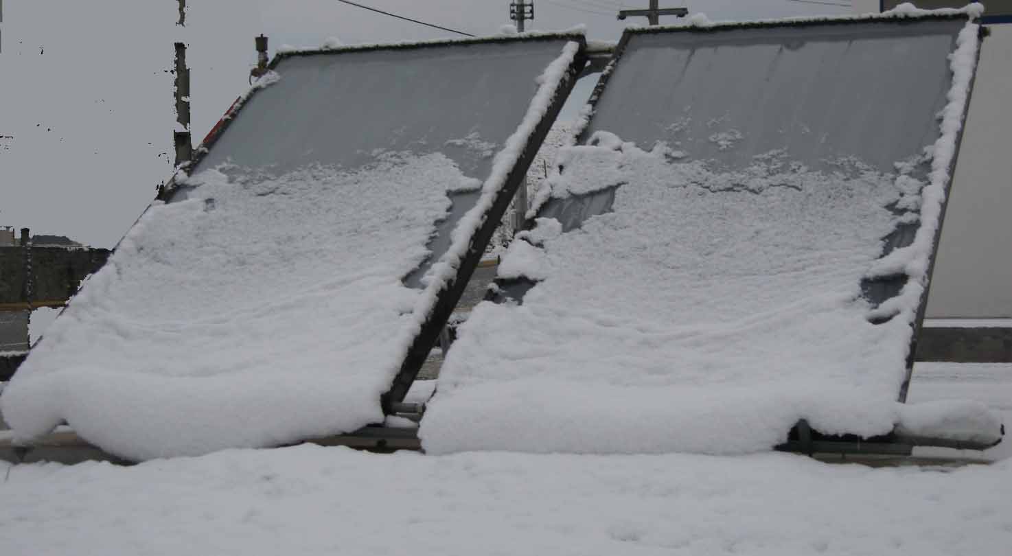

tambem estamos com a nossa marca no programa solar, e por vezes deixamos de vender a tal solução chave na mão quando explicamos ao cliente situações expecificas das suas instalações, e por vezez a opção é a medida.
veja bem o que eles sofrem
Neve 10-01-2009 SEDE ZANTIA (36).jpg (61.59 KiB) Visto 4958 vezes
