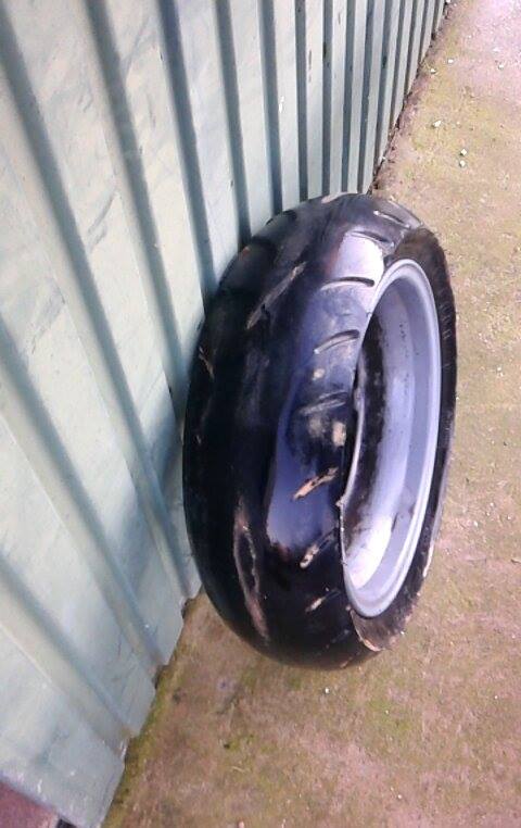

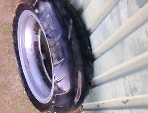

Uma pequena actualização, podem chamar nomes à vontade, eu sei que sou culpado e devia ter tido mais atenção.
Já tinha planeado mudar o pneu detrás à umas semanas, e já tinha o pneu, mas por falta de tempo, só hoje o consegui mudar, e depois de ver o testemunho do Rufus, fui verificar como estava o meu, ao que dei com isto:
Este pneu foi metido em Outubro ou Novembro, não me lembro bem, não era novo, ainda tinha bom rasto, era de uma mota que foi vendida que levou pneus novos, e em pouco mais de 2000 kms ficou assim. Agora levou um Pirelli Evo 22, tambem não é novo, mas ainda dura uns milhares, espero eu.
Este desgaste também foi provocado com um aumento de potência que fiz na mota à uns meses, cerca de 20 % mais, também alterei a curva de potência para um modo mais agressivo, e claro que o pneu é que sofre :twisted: :twisted: .

Ainda bem que não tiveste um acidente, pois este pneu está mesmo em muito mau estado...

é pahh!! ainda te matas!
Re: Diário de Bordo Vectrix
:shock: :shock: :o :o :o :o :o :o :o :o :o :o :o :o :o :o
Tu es louco paaaaaaaaaaaa?!?!?!?!?!?!!?!? :o :o
Definitivamente isso é algo que NUNCA deve acontecer um pneu assim, ja se vê a rede!!!!! e ainda pra mais em chuva!!! grrrrrrrrr tu queres-te matar hóme!?!? mau maau mauuuuu :evil:
Pior que esse so vi numa mota de pista também o pneu traseiro, e o dono achava que ainda fazia mais uns Km's....
Ai ai juizooooooooooooooo !!!!!!!!!!

Ok rapazes, Obrigado pelas vossas palavras. Vou ter mais atenção sim, já não é a primeira vez que me acontece isso num pneu.
Este fez 7000 na bereco evo, mas a vectrix é um bocado mais bruta, nunca pensei que em tão pouco tempo e com as condições climatéricas que temos apanhado ele fosse à vida tão rapidamente. Lá está, muita AE também conta.

jmal Escreveu:Lá está, muita AE também conta.
Isso e uma jante 14" a 140km/h! :D
Tens que começar a gastar mais as laterais dos pneus... ;)

Este ultimo era da bereco, nao dava para curvar como a vectrix, e o que tirei ja depois do limite ja tinha menos de meio rasto quando meti na mota, procura um post mais atras e encontras um que foi completamente gasto nesta mota. Imagem
