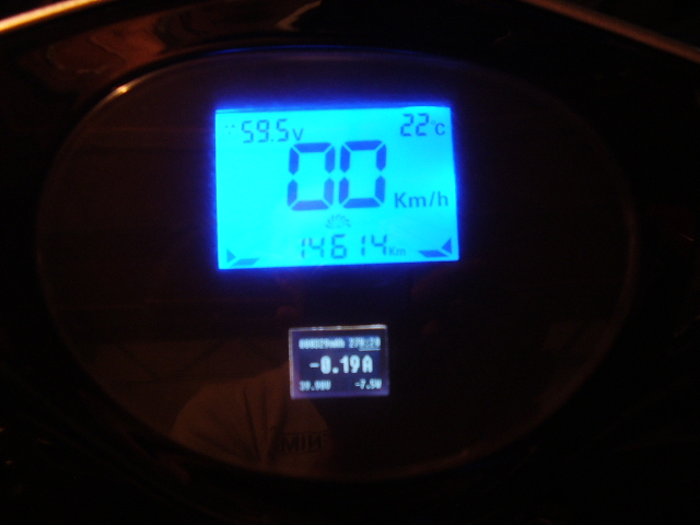

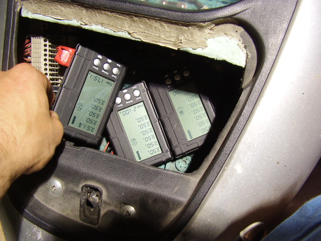

Leituras de tensões das 17 células em série, logo após carregamento e meia hora de balanceamento feito por estes balanceadores. Desde a ultima vez que isto tinha sido feito já se passaram uns 6 meses e perto de 10000km.
A somar a estes km marcados existe só mais 25000km.
Este CB, não é nada mais que um PowerLog.
Ele tem muitas funções que eu nem as activei para facilitar o processo de leitura e do bom funcionamento/fiabilidade. Já está a operar seguido sem interrupções desde a entrega ao Markito, portanto já conta com 20000km de leituras.
Embora tenha um pequeno erro de leitura, inferior a 10%, pois com uma carga dos 80Ah, só consigo medir nele 72Ah. Quando volto a carregar a mota o valor volta para zero, representando que é muito fiavel. Sei que posso usar os 72Ah e isso deixa-me muito tranquilo de sua autonomia.
Ainda na semana passada fui a casa do ogadiv e de regresso a casa, enganei-me, fazendo mais 10km de que os 130km de costume. Posso dizer que fiz estes 140km seguidos sem nenhum stress de autonomia, mas estava mesmo no seu limite! Foi até as celulas terem 2,95V cada... Foram 135km feitos sempre a topo (55Km/h) e os ultimos 5km feitos a 30Km/h, sempre a controlar bem.
