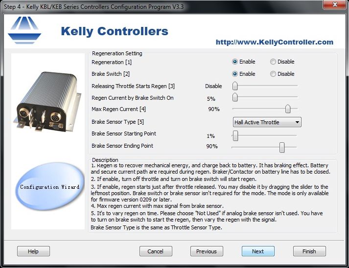

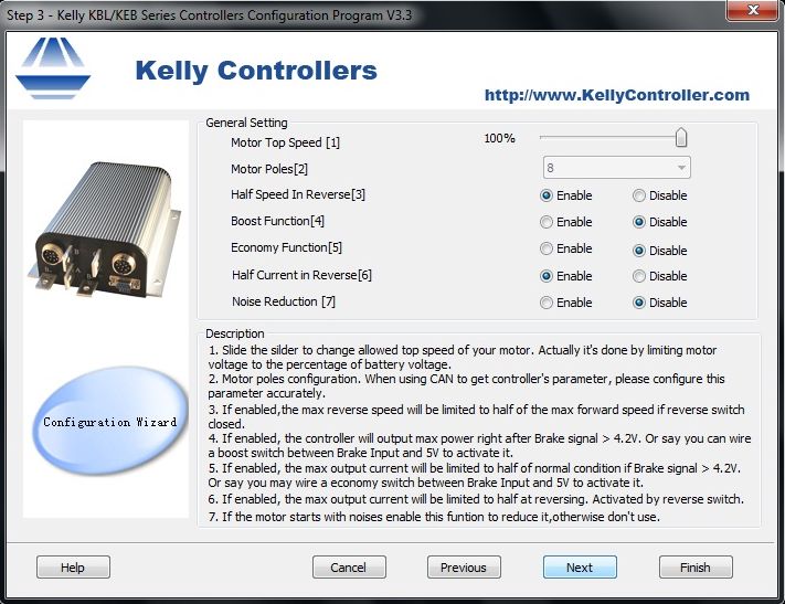

Podem copiar à vontade, mas não me responsbilizo por danos causados em controladores... :P

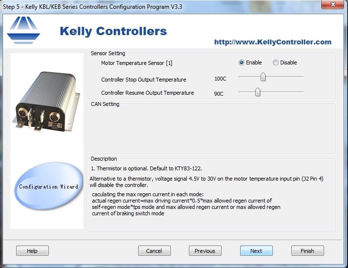

Se não colocaram sensor de temperatura no motor, esses ajustes de motor temperature não fazem nada.

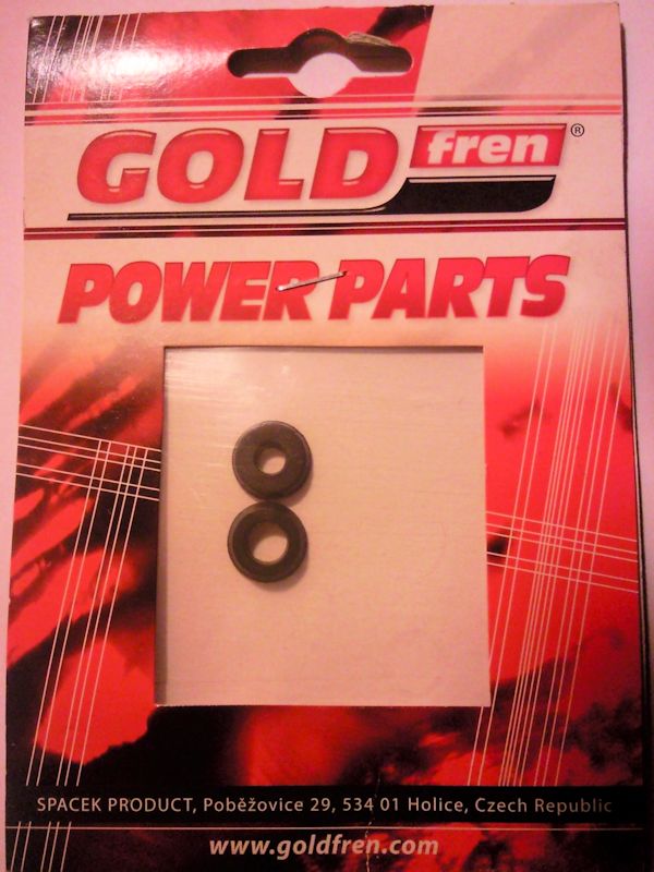

Para quem possa estar interessado, e graças a uma bomba de travão cedida pelo HP78, encontrei este kit de reparação para as bombas de travão da predator...
Quando há fuga junto à manete, eis a solução. ;)
Em Portugal estes kits podem ser encontrados aqui:
http://www.bicimotor.pt/
Eu comprei-os numa oficina nas Caldas da Raínha

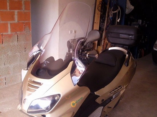

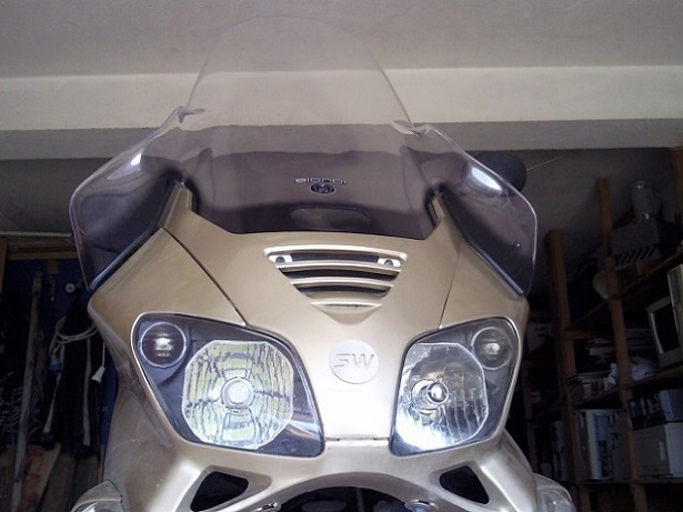

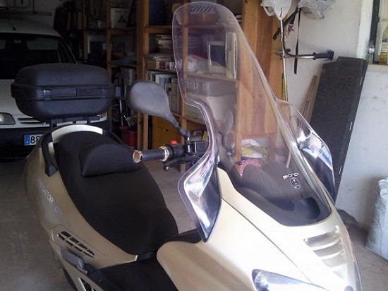

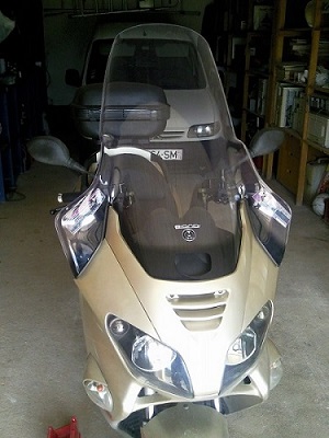

Chegou o novo ecran frontal...
Aqui estão as fotos da menina com o novo upgrade...
e mais uma...
e do outro lado...
e seguir vêm mais algumas...
augsantos
Mensagens: 449
Localização: Cadaval
Re: Predador Murteirense
Mensagem por augsantos »

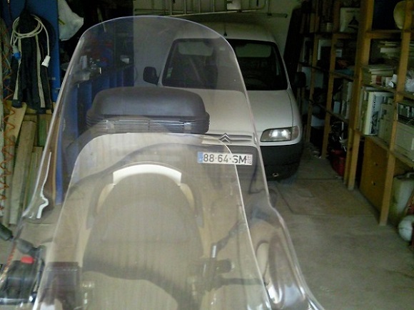

Vejam a diferença em relação ao original :)
De outra prespetiva ;)

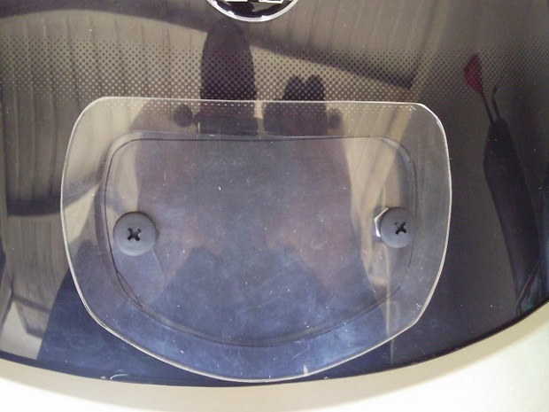

E por último o improviso para tapar o buraco. :lol:
Alguém já comprou um farol para colocar aqui? :)
Para já gostei do aspeto final. Falta ver o efeito na condução. :roll:

Eina pah, isso n é 1a viseira, é 1a cobertura!!! :o :shock:
E pelo que vejo também deve ajudar a menos frio na zona das mãos visto ser + saída nos lados, ou tou errado?? :roll: :?:
A rolar e com: 12.700KM
Que grande ecrã! :shock:
Esse provavelmente já me tapava todo até à cabeça. O meu faz um pouco de barulho no capacete.
Já tentei encontrar um farol de uma Honda para tapar o buraco mas não encontrei. O meu anda aberto e não noto nada de especial.
augsantos
Mensagens: 449
XaYu Escreveu:Eina pah, isso n é 1a viseira, é 1a cobertura!!! :o :shock:
Bem... ainda não deu para testar pois só dei uma voltinha, mas no capacete o barulho diminuiu consideravelmente. :) Quanto às mãos, só quando voltar a sair de manhã com 2ºC como aconteceu ao longo da semana que passou. :)
Mas é uma coisa gigante, parece que vou num aquário. :lol: Mas a sensação é boa :P

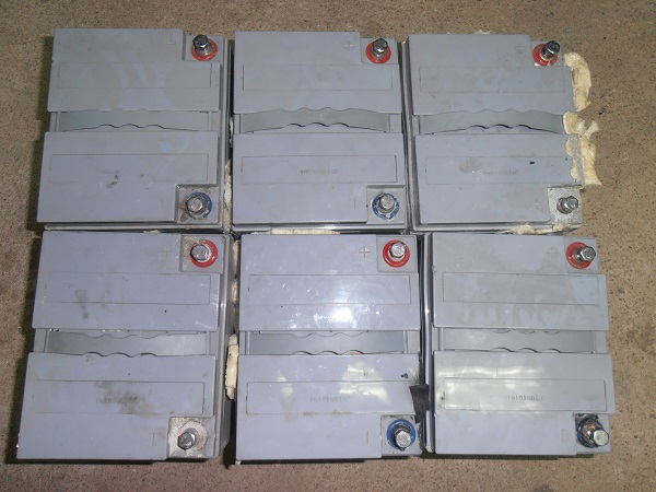

Reciclagem das baterias...
Esta foto não significa saudade do passado...
É só para lembrar que estas baterias renderam mais de 70€ vendidas para a reciclagem a 0.60€ o Kg:P
Deram uma boa ajuda para comprar o ecran frontal. ;)

augsantos Escreveu:É só para lembrar que estas baterias renderam mais de 70€ vendidas para a reciclagem a 0.60€ o Kg:P
Ora essa foi sem dúvida a melhor maneira de transformar um "mono" numa coisa de grande utilidade - ficou espectacular! ;)

Impressionante! Agora parece que tens uma mota estilo Grand Turismo!
E esse ecrã tem os mesmos orifícios para os parafusos?
Foi na net ou foi numa loja? E €?
Mensagens: 1520
Mensagem por BondadeSua »
:mrgreen:
Uma enorme diferença nas dimensões desse ecrã. Portanto um enorme aumento na protecção do frio. Mas também deve aumentar significativamente a resistência ao ar ou não?
Para o verão sempre pode ser substituído! ;)
Por acaso, da ultima vez que estive com o JR, combinamos a execução dum acessório que iria tapar esse buraco e conter um grupo de leds. Até falamos da possibilidade de também quereres. Agora que JR Lab, está com outras obrigações, deve demorar mais. Mas é sempre de perguntar caso interesse. Na "Murteirense" está resolvido! :D
