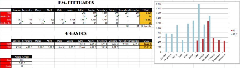

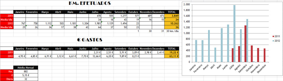

A minha motinha continua a rolar sem grandes problemas, ultrapassei os 14.000 km. atualmente está com 14.111 Km. em 1 ano e 2 meses e meio (44% do investimento rentabilizado), nada mau para uma 3.000W.
O mês de Setembro não bati o meu recorde de km. (Agosto com 1.981 km.), mas foi a minha 2ª melhor marca 1.494 km. Só ontem voltinha para aqui, voltinha para ali foram 139 km.
E é assim mais uma atualização, enquanto não me chega às mãos a tal ... Quanto a esta, está disponível para possíveis interessados.

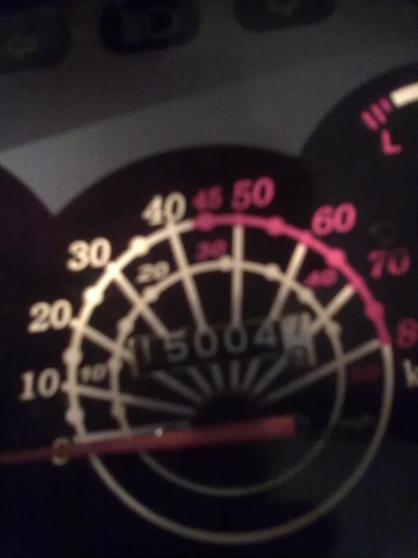

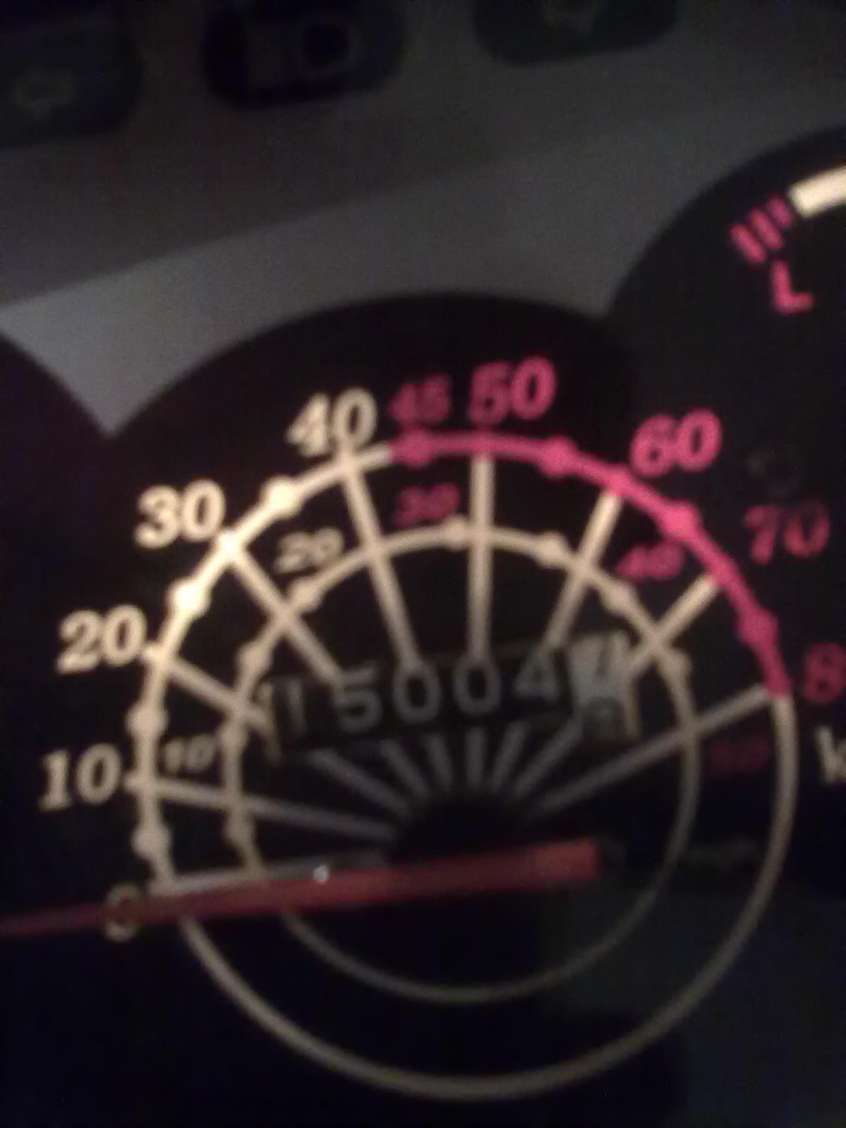

Fica aqui novo registo de km. efetuados, desta fez o marco histórico é dos 15.000 km. Em 1 ano e 3 meses.
Relativamente ao pneu, que tinha aparecido vazio, tenho andado a controlar, e uma vez perdeu um pouco de ar, mas ultimamente não tem perdido ar, não sei se o que vejo no pneu é uma taxinha, mas é tão pequeno que .... Vamos ver como se comportará nos próximos tempos, mas que não se anda descansado, isso não.

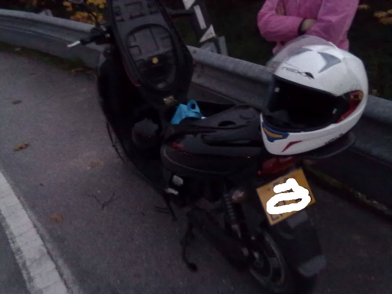

Desta vez venho deixar notícias no meu DB, mas não é por boas razões.
Vinha eu no meu percurso habitual, quando derrepente, numa descida, a roda começa a bloquear e a fazer um barulho muito estranho, parei de imediato, desliguei a mota. Verifiquei que desligou o disjuntor, liguei-o, voltei a tentar ligar a mota, e nem sinal de vida, apesar, de o voltímetro, e luzes funcionarem normalmente. Levei-a para um sítio mais seguro, mas mesmo a empurrar, a roda traseira parecia bloqueada.
Lá teve que vir o reboque e deixá-la em casa. Claro, liguei logo ao "nosso" mecânico de serviço (Jorge), ainda tentou dar assistência remota, mas não era fácil. Verificamos que tem uma luz vermelha no controlador, que pisca 2x, seguidas, para, volta a piscar. Ainda tirei o sensor hall do acelerador, mas como quem não sabe, é melhor não mexer.
Agora estou sem a motona, já que o Jorge tem andado a trabalhar nela, e nem motinha, espero que o Jorge consiga avançar com a motona, para depois a trazer cá e tentar verificar o que se passa com a motinha, já que não me consigo ver a andar sem ser de elétrico
E amanhã lá vou ter que pegar no poluidor

Verifica nas últimas duas páginas do manual do Kelly - http://kellycontroller.com/support.php - estão lá algumas possibilidades de problemas consoante o piscar dos led's.
É o "KEB Controllers".

Se a roda está bloqueada, o controlador tá queimado, nesse caso só a substituição do mesmo.

Pode estar apenas o motor bloqueado mecanicamente. a empurrar a passo um curto circuito numa das fases não trava assim muito.
A força de bloqueio a 2 ou 3 km/h nota-se?

jmal Escreveu:Se a roda está bloqueada, o controlador tá queimado, nesse caso só a substituição do mesmo.
A roda gira, agora nota-se um ligeiro barulho quando estou a empurrar, e parece que algo está a prender o andamento da roda.RJSC Escreveu:Pode estar apenas o motor bloqueado mecanicamente. a empurrar a passo um curto circuito numa das fases não trava assim muito.
Re: SW - Viper 3000 Lítio
ogadiv Escreveu:jmal Escreveu:Se a roda está bloqueada, o controlador tá queimado, nesse caso só a substituição do mesmo.A roda gira, agora nota-se um ligeiro barulho quando estou a empurrar, e parece que algo está a prender o andamento da roda.RJSC Escreveu:Pode estar apenas o motor bloqueado mecanicamente. a empurrar a passo um curto circuito numa das fases não trava assim muito.
E roda aos impulsos certo ? ou seja, conforme rodas notas que o que está a prender faz-o aos impulsos ?

Sim, é mais ou menos isso.
Quando aconteceu o problema, também começou aos impulsos

Se prende aos impulsos... Ou o controlador foi-se ou 2 fios do motor encostaram...
Se o controlador é kelly, o código de erro 2,1 é falha no arranque do motor.
Pode ser curto-circuito externo ou um transístor queimado no controlador.

Ao telefone com o Jorge, ele também referiu isso, até me pediu para ver a voltagem do acelerador e de uns fios do motor, mas eu como sou leigo nisto, disse-lhe logo que assistência remota não era fácil dada a minha azelhice ...
Agora todas as dicas são bem vindas.

Uma ou mais fases do controlador estão em curto-circuito, dai o disjuntor ter desligado, se desligares as fases do controlador e o motor passar a estar livre como antes, o controlador ardeu, caso contrário o motor tem fios das fases encostados como diz o RJSC, com um medidor de continuidade podes medir as fases do controlador (depois de desligadas do motor), se encontrares alguma em curto-circuito com outra fase ou em relação ao positivo e negativo da entrada de corrente, está mesmo queimado.ogadiv Escreveu:Sim, é mais ou menos isso.

O codigo de erro é o 2.2 , que pode representar também subcarga nos 5V. Por o que foi medido na saida do acelerador, apenas estavam a chegar 3,8V.
Logo se verá, e atá poderá ter arranjo! Pensamento positivo!
