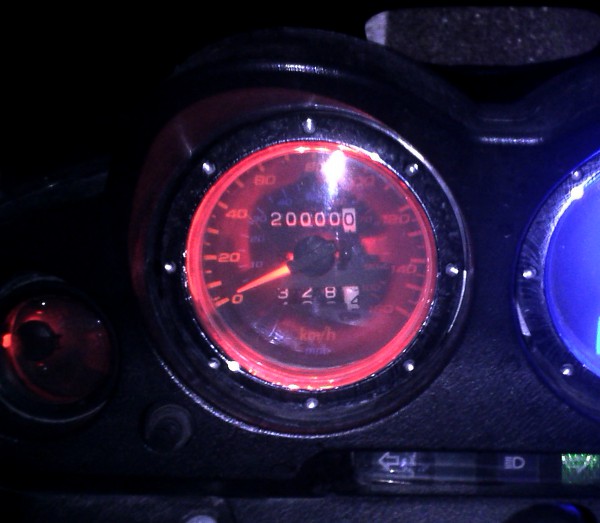

Os 20.000 já cá cantam! :D
Tirando a chatice do descanso, não tem havido problemas. Mesmo com tanta chuva tenho andado todos os dias e não notei nenhuma avaria relacionada com a água.
Acho que o frio já me afecta a autonomia pois noto o voltímetro a descer muito nas subidas.
Comprei uns "Muffs" para os punhos, pois andava farto de ter de secar as luvas de cada vez que chegava a casa. Estou à espera que cheguem, espero que funcionem. Ainda tenho duvidas se me vou habituar a usá-los.
Aqui está a foto do odometro:

Bela marca, sim senhor... venham muitos mais!

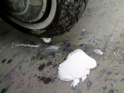

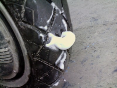

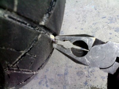

Esta manhã tive uma surpresa desagradável ao chegar à mota. :?
Ao olhar para a roda traseira achei-a muito achatada, fui apertá-la e confirmei que estava vazia.
Coloco a mota no descanso central depois de ter proferido alguns "impropérios". Vou rodando o pneu e logo descubro a "arma do crime". Um prego ferrugento estava bem enterrado no pneu.
Decido não o retirar e meter spray anti-furo no pneu para não perder mais tempo. Tinha prometido a mim mesmo que não voltava a usar o anti-furo, por causa da sujeira que faz na jante, mas não há nada mais rápido e eficaz para furos lentos.
Venho para o trabalho para rodar o pneu e deixar o anti-furo actuar.
Chegado ao trabalho e já com compressor por perto, decido sacar o prego, rapidamente o ar começou a sair. Viro a roda com o furo para baixo e começa a sair uma espuma branca pelo furo, pensei que não ia resultar pois o furo era bem grande, mas ao fim de uns segundos deixou de sair espuma e vedou.
À hora de almoço acertei a pressão e vim para casa. Até agora está a aguentar, vamos lá ver como se porta. O pneu ainda vai a meio e não queria já estar a trocá-lo.
Já é a terceira vez que tenho de recorrer ao anti-furo e resultou sempre. Também foi sempre no pneu traseiro, ainda bem que não coloquei as Dyna Beads no pneu traseiro senão não poderia ter usado o anti-furo.
Enviado: terça dez 13, 2011 8:43 pm
xiiiiii nada boas noticias :?
espero que isso funcione para não ser preciso a troca.. ou.. pq n ir remendar isso com um taco?

Bem, isso é que é pontaria, passar logo em cima do prego.
O melhor mesmo é remendares o furo por dentro, para não surgirem surpresas.
Esse pneu ainda é novo pelo que contaste à uns meses, quando o aplicaste.
