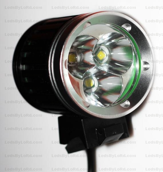

Sim, já tinha navegado por este led ou 3 leds como na imagem de baixo
Segundo eles aqui dá mais luz que xenon 35w. Ainda pensei em colocar este projetor dentro da otica, mas não sei se aquecerá, alimentação com 8.4 é um obstáculo tb. Agora o preço....130€ desanima qualquer experiência.

E como é o feixe de luz? Projeta bem para a estrada? Podes colocar uma foto do foco de noite?
Estava a pensar se um de 3 LEDs colocado na otica resolveria...

Não sei se estou a perceber bem, mas a ideia é substituir o farol ? Se for esse o caso parece-me que estão a esquecer-se que o foco não pode ser tipo lanterna, pois envia luz em todas as direcções.
