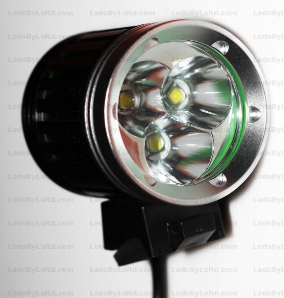

Sim, já tinha navegado por este led ou 3 leds como na imagem de baixo Segundo eles aqui dá mais luz que xenon 35w. Ainda pensei em colocar este projetor dentro da otica, mas não sei se aquecerá, alimentação com 8.4 é um obstáculo tb. Agora o preço....130€ desanima qualquer experiência.marcopns Escreveu:Tenta pesquisar por H4 led Cree XML-T6...

Realmente por esse preço dá para comprar uns poucos. Eu aqui há uns tempos mandei vir uma desse género mas para andar de bike a noite, mas só tem um Led e aquilo ilumina bastante e não aqueça quase nada. Aqui fica o link de onde comprei.

E como é o feixe de luz? Projeta bem para a estrada? Podes colocar uma foto do foco de noite?paulogil Escreveu:.... mas só tem um Led e aquilo ilumina bastante e não aqueça quase nada...
Estava a pensar se um de 3 LEDs colocado na otica resolveria...

rocker_pt Escreveu:E como é o feixe de luz? Projeta bem para a estrada? Podes colocar uma foto do foco de noite?paulogil Escreveu:.... mas só tem um Led e aquilo ilumina bastante e não aqueça quase nada...
Não sei se estou a perceber bem, mas a ideia é substituir o farol ? Se for esse o caso parece-me que estão a esquecer-se que o foco não pode ser tipo lanterna, pois envia luz em todas as direcções.
