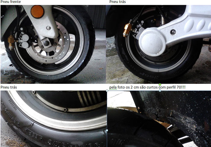

Boostpt, envio-te as fotos dos pneus da minha. Mas não pretendo dizer que um pneu maior só tem desvantagens, pois pode dar um pouco mais de estabilidade e agarrar mais à estrada.
- Pneus1.jpg (75.5 KiB) Visto 3735 vezes

Isso com perfil 70 atrás vai bater na caixa das baterias de certeza! O meu com as medidas normais costuma raspar na caixa das baterias quando passo em buracos.
Acho que não vale a pena, pouco ganhas em velocidade de ponta e o desgaste do guarda-lamas traseiro vai acentuar-se.

A minha percepção é igual. Mesmo que a altura do "pirelas" seja inferior à do "briges" do rocker_pt, é um risco elevado...mas na boa se for essa a opção!e_bike Escreveu:Isso com perfil 70 atrás vai bater na caixa das baterias de certeza! ........ e o desgaste do guarda-lamas traseiro vai acentuar-se.
