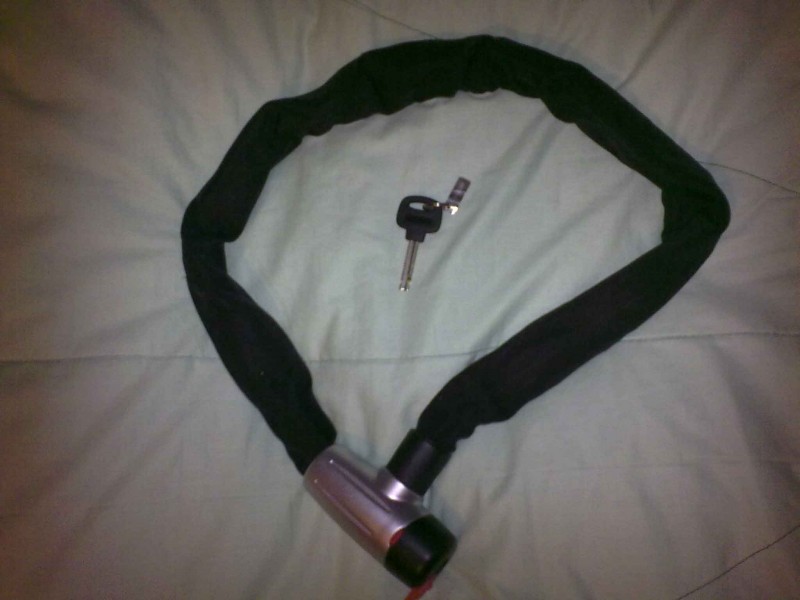

a ultima aquisição....
intermarché - (brico marché)
valor: 13,21 €
2 chaves
08mm e com 90cm;
para o efeito que é pretendido chega bem... e ja tem o seu belo peso até e como costumo dizer... que nunca a queiram levar isso sim... p.s. - hoje fui dar a uma "visualização" do forum bue marada que nucna tinha visto... eheheh toda xpto

muito bem parece me robusto!
- Mensagens: 7877
Re: SW Predator 40ah - Carcavelos
agora é que a "mula" vai ficar presa, não vá aparecer um macho e levá-la!

mumia: tenho um parecido, mas o exterior é em plástico.
se fosse hoje compraria igual ao teu, porque o plástico é menos flexível - torna-se mais difícil de colocar, tirar e transportar.

sim primo... 8mm de espessura tb n é de qq maneira que la vão... mónica mas tb podes passar la no inter e comprar... pareceu-me bacano... e olha... barato... não é nenhum xpto mas tb n me parece dos mais fracos
quanto ao debate... tou a gostar de ler... é smp bom... volt... chinesa é chinesa... mas temos de tentar descubrir as pequenas falhas e tentar corrigir o que os homens pekeninos das maos pequeninas fizeram mais a pressa

mumia: sim, a corrente até foi barata se tiver tempo passo por lá.
