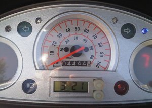

Uma pequena atualização..... 4444km, e a partir de segunda, cerca de +200km por semana, sei que existe quem faça mais, mas a média está nos 40km por semana.

200 km por semana já dá para se notar na carteira. Que continue assim.
Desde que o tempo permita e a Batlix deixe faço entre 220 e 280 km por semana.
Espero continuar pois será bom sinal.
Pois, até acho que ando pouco e estou a fazer 40km/dia!!!
Bons kms e que nunca falhe como o nosso governo!
