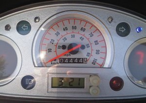

Uma pequena atualização..... 4444km, e a partir de segunda, cerca de +200km por semana, sei que existe quem faça mais, mas a média está nos 40km por semana.
Fiquem bem !
