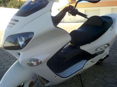

Aproveitando os dias que estou em casa derivado à chegada da cegonha (aproveitar enquanto o governo ainda os dá!), ontem fiz uma limpeza da máquina... já estava a precisar. E enquanto limpava o farolin de trás, apercebi uma coisa que já sabemos. A base é JonWay, mas se olharmos para o farolin, este deriva de uma 250!! Pelo menos é o que eu tenho lá "lacrado"
Um outro aspecto é que tenho que dar um banho hidratante ao quadro e algumas peças da mota... estão ressequidas e algumas com sinais de ferrugem! Mesmo os amortecedores estão a dar sinal... se fosse um carro, era uma banho de "óleo" por baixo... neste caso... aceitam-se propostas!
Um outro pormenor... como faço/pratico btt, tenho um spray de teflon para a bicla... nada de especial, é o da decathlon (btwin). Tenho-o colocado na suspensão da frente e tenho-me dado bem com ela... mais suave mas aquém do pretendido (a da bicla deixa-a a um cantinho). Mas fica o pormenor... limpar e lubrificar todas as semanas ajuda.
Nas últimas pesquisas que fiz, não encontrei nenhuma jonway com sidecar, logo não sei até que ponto temos "base" para começar tal projecto. Alguém conhece?
Jorge, já agora que colocaste a nú o quadro, viste alguns apoios para sidecar?
Ontem aproveitei a limpeza da mota e abri um deles (não tive problemas com os parafusos, estão ok)... o nível estava menos de metade, e apesar de alguma sujidade (pouca), o óleo estava com a mesma cor que tenho visto à venda!
Por falar no óleo, apenas encontrei da redex dot 4, no continente. Fui à feuvert e nada. NA norauto ainda não vi.
Jorge, conheces alguma casa com preços jeitosos?

- Limpa para mais uma jornada
- 11092012761-400.jpg (13.98 KiB) Visto 3463 vezes

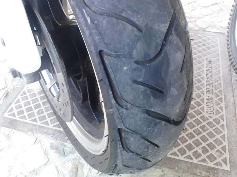

Que desagradável surpresa... saí de casa para o trabalho e começo logo a notar que a direção está pesada... bem, deve ser do frio! Esteve todo o fim de semana parada e não gostou!
Todo o caminho, que é curto (6kms) sempre com um mau estar a conduzir... até que xeguei a uma rotunda e teve um comportamento de fugir da roda da frente...
Xeguei ao trabalho, e quando vou ver o pneu... não tem praticamente pressão!!
Agora ao meio dia vou ver se consigo meter ar... caso não dê, tenho que comprar um pneu novo... não vale a pena remendar este no estado que está.
Aliás, já há que tempos que ando à pensar em mudar esta "coisa" que se fiz pneu.
- Estado do pneu
- 2012-10-29 08.23.46-800.jpg (48.92 KiB) Visto 3234 vezes

Aconselho-te a trocar, pois a aderência desse pneu em piso molhado é perigosa.
O da frente podes mudar em lojas que mudam pneus de motos (nem todas as lojas têm máquinas para os pneus de motos).

Eu sei galt... já ando com ele à dois anos e meio e sei do que ele é capar (ou não).
Encontrei agora este site: http://www.bikepor.com/
É onde encontrei o Pirelli sl26 mais barato: 47.97 €
"A sua encomenda será enviada via rede CTT Expresso num prazo entre 1 a 3 dias úteis
Portes: Portugal Cont. - 4.95€"
