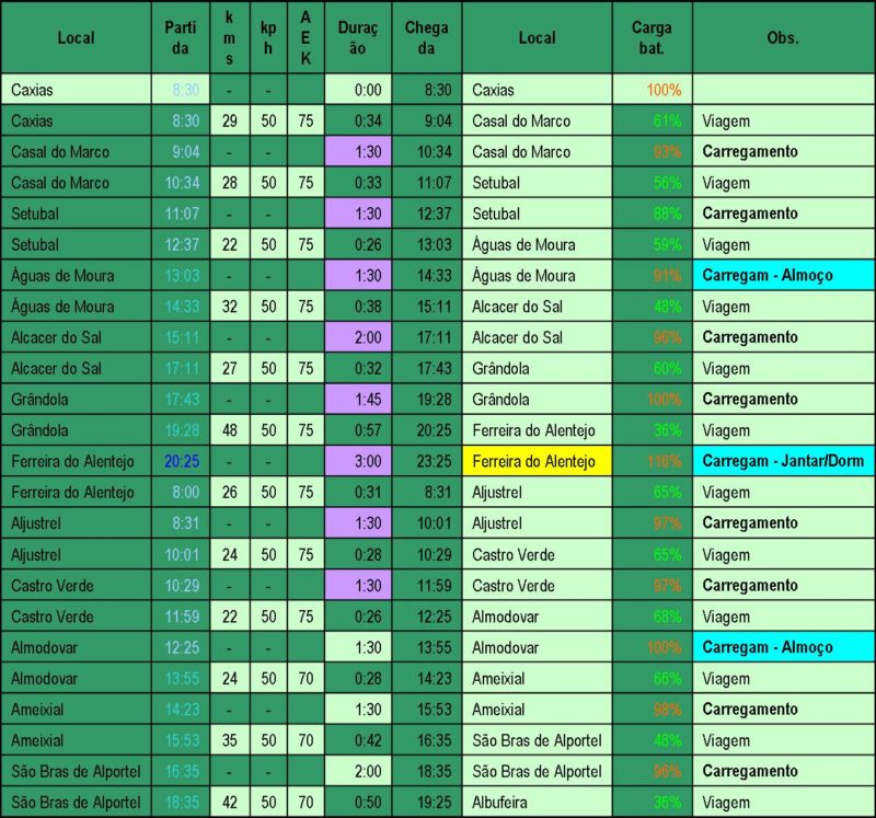

Re: Faro 2010 - este ano vamos de moto eléctrica!
plano de viagem:
- Plano Viagem com Fátima2.jpg (145.03 KiB) Visto 2138 vezes
uggabugga
- Mensagens: 612
não deixas nada ao acaso; tens tudo pensado.
aparentemente vais ficar em albufeira...
eu e a aida também vamos ficar lá mas só de sábado para domingo pois só conseguimos chegar sábado para o almoço.
ficamos bastante perto da marina, ou seja próximo do ponto de carga.

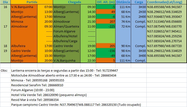

já tenho o plano "quase final". coloquei as diferenças de altitude em metros entre cada local pois isso vai ser muito importante em termos de consumo. e com dois torna-se ainda mais...
- Faro.jpg (160.28 KiB) Visto 2136 vezes
jmap
- Mensagens: 2469
- Localização: Odivelas
como tempo não pára, então aqui vai...
coloco isto aqui porque pode interessar a outros mas no percurso planeado pelo volt, falta-me confirmar locais exactos (morada ou coordenadas) de carregamento em:
- grândola;
- alvalade;
- ourique;
- são brás de alportel;
- são bartolomeu de messines;
- mimosa;
- alcácer do sal.
alguém os tem?
- grândola;
- alvalade;
- ourique;
- mimosa;
- alcácer do sal.
alguém os tem?
uggabugga
- Mensagens: 612
quando se fala de alvalade e mimosa estamos a falar do mesmo, não é?jmap Escreveu:como tempo não pára, então aqui vai...
- grândola;
- alvalade;
- ourique;
- mimosa;
- alcácer do sal.
alguém os tem?
a diferença é que a mimosa fica na estrada principal e para alvalade é necessário fazer um desvio (menos de 2 quilómetros).
creio que o restaurante fica na rua doze, em alvalade.
eu estou a contar com esse ponto mas também ainda não confirmei. penso que era o tal local que disseram que apenas em caso de muita necessidade (que penso que é o caso ). as coordenadas são as que tenho no quadro anterior. coloquei em decimais porque dá menos trabalho a escrever...
jmap
- Mensagens: 2469
pois deve ser... são apontamentos do volt, que tento refinar... obrigado.uggabugga Escreveu:
