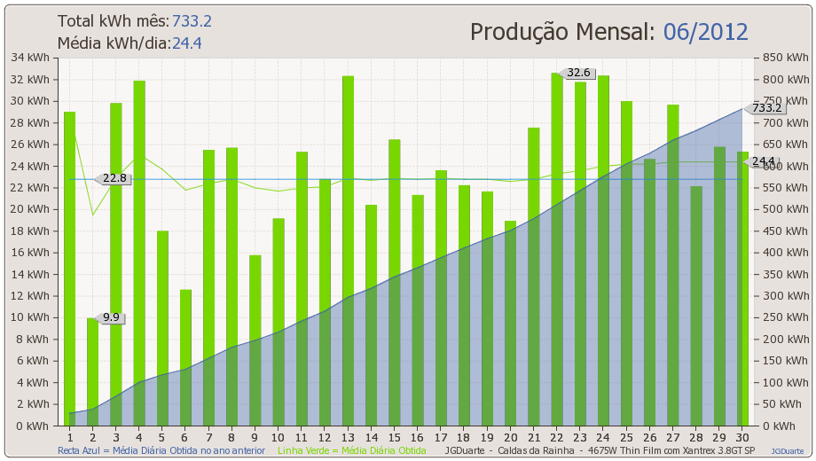

Fica o retrato do mês de junho, um pouco abaixo das expetativas (pelo menos nas comparações diárias com o resto dos sistemas online) mas não me serve de nada reclamar com o S. Pedro.
A 30 de junho assinala-se o segundo aniversário da minha MP. Este segundo ano rendeu 7225Kwh o que supera todas as minhas expetativas, pois não me posso esquecer que estou no litoral oeste.
Poderão encontrar alguns dados sobre o aniversário em http://www.jgduarte.com/stats/seg_aniversario/
Que venha de lá um segundo semestre tão mau quanto o primeiro (3899 kWh), sempre dá para "sonhar" com os 8Mwh/ano.

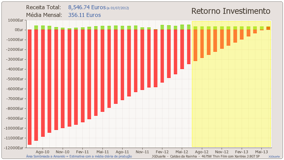

Ontem decidi matar saudades do pchart e construí um novo gráfico para elucidar a "evolução" do retorno do investimento.
Como a incerteza paira sobre nós microprodutores (brincando um pouco, tal como as nuvens do litoral oeste), não vejo a hora de recuperar a massa. Se não ganhar nada com o negócio, ao menos que não fique a perder!
Fica o retrato com as faturas emitidas até 01/07/2012.
No site a imagem têm legendagem dinâmica, permitindo verificar os valores correspondentes a cada barra/mês. (http://www.jgduarte.com/stats/financeiramente/)

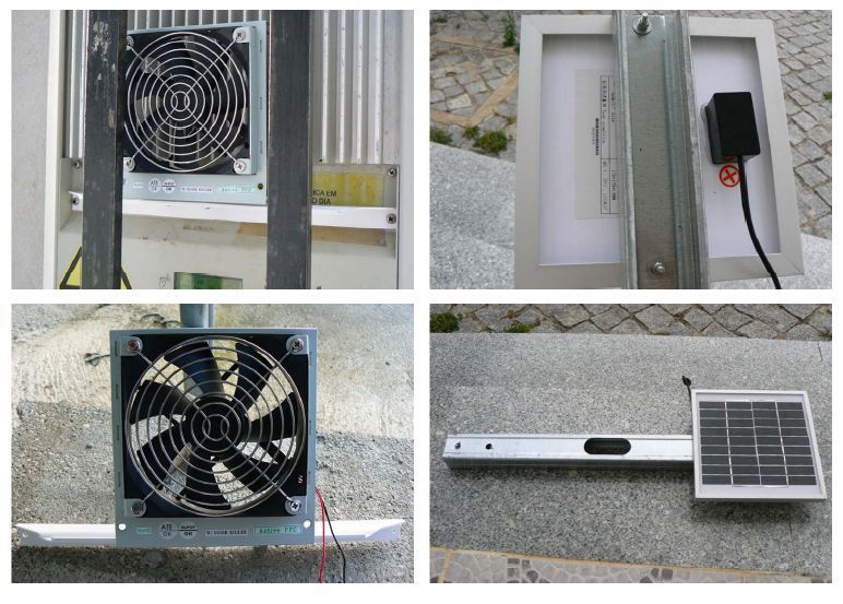

Como sabem o xantrex não possui dissipador ativo (não tem ventoinha, o arrefecimento é feito por uma grelha de alumínio).
Mas como tenho a minha MP sobredimensionada e em dias de sol o inversor fica horas no pico, decidi ajudar o amigo a manter-se fresco.
Foi colocada uma ventoinha de 12 V - 120 mm de uma velha fonte de alimentação de um PC, alimentada por um transformador 7,5V - 250 mA o que permite manter o inversor abaixo dos 50ºC. O transformador estava ligado a um relógio programador e este por sua vez ligado a uma extensão provisória (não queria ligar nada à instalação da MP por causa da certificação).
Ainda pensei adicionar um controlador de temperatura para ligar e desligar a alimentação em função do estado do inversor, mas como tinha de ser estanque e eletrónica não é a minha praia, decidi avançar para uma aventura "Chinoca".
Comprei pelo ebay um painel de 3W (9V, 350 mA - dá 12V em aberto), que liga diretamente à ventoinha, sem controlo de temperatura , temporizador ou regulador de carga. Como sabem a maioria dos painéis que se dizem de 12 V, debitam 17 ou 18 para permitir a carga direta de baterias 12V.
Ao nascer do sol, o painel oferece 9V e 75mA, o que permite rodar a ventoinha a baixa rotação, ao longo do dia a intensidade de corrente vai aumentando o que permite aumentar a rotação da ventoinha e consequente desempenho.
Se o sol for fraco a ventoinha roda pouco... mas nessa altura o xantrex também não aquece, logo não haverá problema.
Moral da história, com 22€ criei um sistema eficiente, sem consumos e com um controlo dinâmico em função das necessidades. A versão alimentada por corrente elétrica para além dos consumos (cerca de 4W do transformador) obrigava-me a custos mais elevados - relógio, cabo elétrico, tomada, caixa estanque, etc.
Fica o link para o painel para alguém que decida seguir a pegadas http://www.ebay.com/itm/ws/eBayISAPI.dl ... AQ:US:1123

Mas que grande ideia! :idea:
Isso ficou mesmo à maneira!
Depois informa se notas diferenças na temperatura/desempenho do inversor, porque está ai um belo projeto (e ainda ficaste com uma bomba de jardim! :lol: )

Boas Pedro,
Desde que a ventoinha foi colocada a temperatura nunca mais voltou a atingir os 45ºC, mesmo nos dias que o inversor fica no redline algumas horas (http://www.jgduarte.com/stats/grafinfod ... 7&ano=2012).
Antes o xantrex ía até aos 70ºC com facilidade e como só aos 75ºC reduz a potência para a potênica nominal (3300W) a fim de evitar danos, penso que nunca os irá atingir por mais quente que seja o dia.
Em termos de desempenho não noto diferença, tipicamente roda entre os 95-96% acima da potência nominal e acima dos 96% se a PWac for baixa.
Quanto à bomba de jardim (ainda não testei), mas é tão pequena e fraquinha :)
No fim de semana vai ser testada, vai para dentro do aquário regenerar a água substituindo uma bomba de ar externa que tenho lá.

Boa, não há como o tuga para o desenrascanço, uma alteraçao a propor ao fabricante !
Mario
Pois claro que foi a melhor opção, eu em tempos tinha falado nisso algures num topico, ninguem me ligou nenhuma.
O xantrex é um inversor fantastico, eles nem se preocuparam muito com a ventilação forçada porque está equipado com esse sistema natural de arefecimento e como é um aparelho sobredimensionado em relação a potencia que diz ter raramente tem problemas relacionados com excesso de temperatura.
Agora já que tem essa alteração podia era colocar a ventoinha na horizontal e encaminhar ligeiramente o ar com uma pq chapinha ou acrilico, sempre era mais eficiente.
Se entretanto essa ventoinha se danificar de uma apitadela que arranja-se outra... ventoinhas e´o que não falta.

Viva,
No kit que a Xantrex chegou a vender as ventoinhas funcionavam de baixo para cima (eram 2 de 40 mm).
(http://www.infinigi.com/xantrex-solar-g ... -1473.html)
Eu fiz uma versão com 2 ventoinhas de 60 mm e os resultados foram semelhantes. Optei por colocar esta na vertical paralela ao inversor por causa da chuva (o meu xantrex é um sem abrigo, não tem a sorte de morar debaixo de telha).
Dorme debaixo dos paineis fechado por uma grade de ferro (numa das fotos são visiveis as barras a preto).

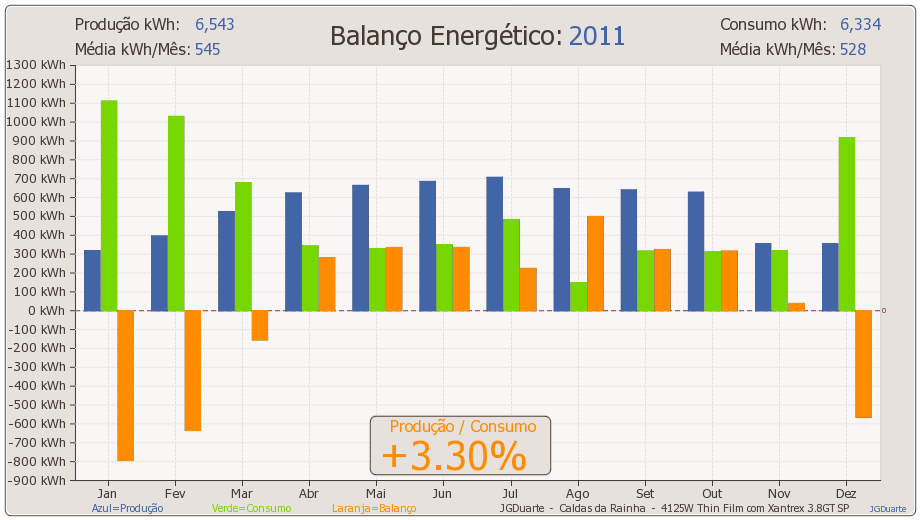

Na semana passada um colega que equaciona tornar-se microprodutor, colocou-me uma questão que considerei quase um desafio!
"João és microprodutor por consciência ecológica ou por mero investimento financeiro?"
Pensei 3 vezes para lhe responder, pois se por um lado a questão financeira é muito importante, por outro lado a questão da sustentabilidade energética esteve presente desde o início. (Quem ler o meu primeiro post neste forum há mais de 2 anos atrás percebe isso).
Fica a foto dessa análise anual que pode ser consultada em http://www.jgduarte.com/stats/b_energetico/
Aqueles que me têm acompanhado sabem que de tudo tenho feito para conseguir a tal sustentabilidade energética, pois se em 2010 não fui autosuficiente, 2011 já o consegui e 2012 estou a trabalhar para isso. (Claro que espero a colaboração do S. Pedro)
Aos novos microprodutores deixo esse conselho, definam objetivos para o vosso projeto, se estes não forem atingidos procurem ajuda, pois com esforço tudo é possível.
Eu, ao procurar ajuda (por exemplo neste forum) não só consegui otimizar o sistema, como fiz um bom grupo de amigos. Acreditem, isso vale muito mais que bons meses de faturação.
