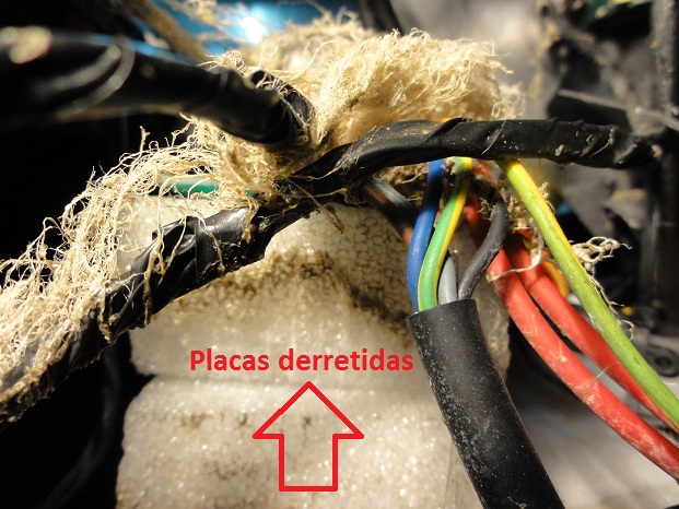

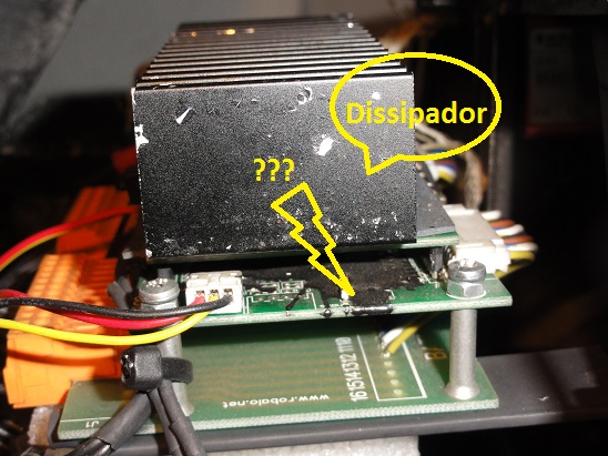

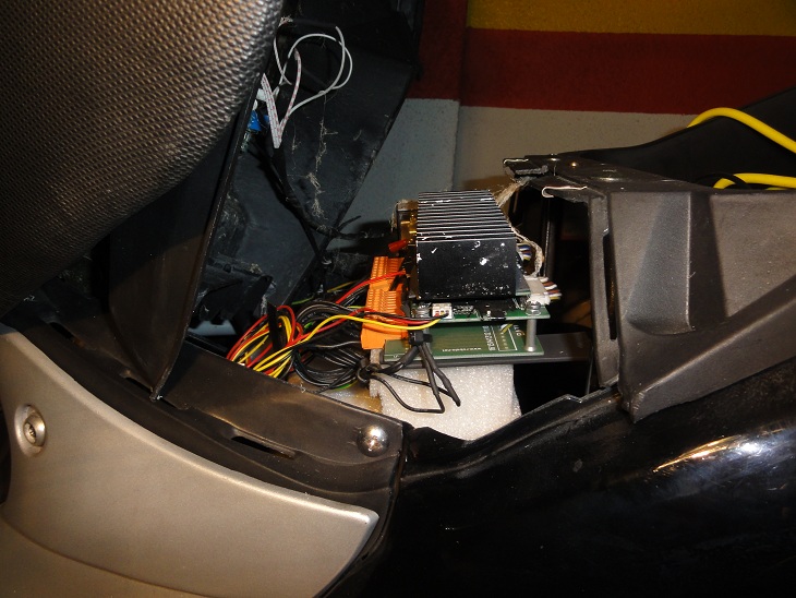

Após uma visita mais demorada à Blackhoover mas ainda sob um intenso cheiro, fotografei alguns pormenores que partilho convosco.
BMS por baixo do banco da Blackhoover
BlackBMS na Blackhoover??
Será um BlackBMS, este o da Blackhoover?

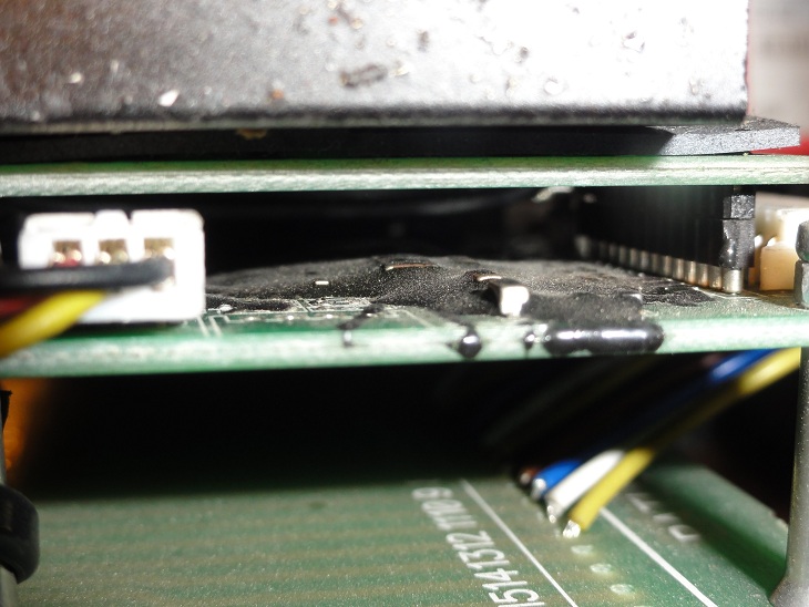

Detalhe da camada negra sobre o BMS
Detalhe da camada negra sobre o BMS.

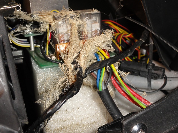

Vista oposta mas ainda do BMS. Pormenor das "teias".
Pormenor das placas derretidas
Pormenor das placas derretidas.

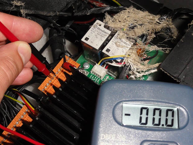

Dead battery
Dead battery
Dead battery.
Após uma observação mais cuidada, 24h depois, constato que:
1. A célula afectada chegou aos 0V.
2. As teias surgem junto a umas placas de espuma que terão sofrido grande aquecimento ao ponto de derreterem.
3. A placa BMS apresenta uma estranha cobertura negra por cima do circuito.

2wheelfun Escreveu: Após uma observação mais cuidada, 24h depois, constato que:
1. Essa celula morreu :|
2. Continuo sem perceber donde vieram essas "teias", pela foto, parecem ter origem nos cabos?? estranho... :?
3. A cobertura negra é resina epoxica de protecção, isso é normal.

2wheelfun Escreveu:
O_volt Escreveu:Desliga o disjuntor da mota!
Depois destas fotos ontem desliguei sim mas... porque dizes isso ou porque achas que estava ligado?
Simples: qualquer coisa que aconteça numa VE, estando as baterias estão em causa, desligar o disjuntor por segurança. E pelos vistos a celula foi ficando com cada vez menos tensão. Pode haver por aí um consumo qualquer e as outras (mais fracas) seguiam-lhe o rasto até dia 29...

Re: BlackHoover - Batlight Thunder 5000W Li 40Ah
Mensagem por 2wheelfun »
O_volt Escreveu:Só se for do carregador...
Eu quando vi a célula a 1,63v não desliguei imediatamente o disjuntor. 2 Horas mais tarde, quando desliguei o disjuntor, medi 0,5v. Agora, eu não creio que esta diferença se trate de um consumo mas sim de uma característica de uma célula que está prestes a deixar de o ser.
Apesar de o BMS estar permanentemente em linha com as baterias, o seu consumo como sabes é residual. Sem desligar fusível nenhum temos ainda o circuito DC mas todos os consumos que possamos estar aqui a falar são marginais.
