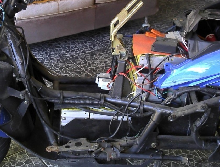

as baterias acho que estão em (T)
debaixo do banco (na parte frontal) e no túnel no meio dos pés, entre a roda e as baterias estão o controlador e o carregador,também deve ter baterias debaixo deles, devem estar em T invertido

Edu_Rod Escreveu:Boas
este sábado estive a trocar a roupa interior da minha mota, ficou muito sexy.
Até parece combinado. Nesse preciso sabado a minha, que é irmã gemea dessa, levou exactamente o mesmo tratamento. A diferença é que o seu dono não teve tão bom gosto, e utilizou plástico preto.
A portinhola do meio de facto deixava entrar um pouco de água. Não coloquei qualquer silicone porque com esse isolamento, plastico a cobrir as baterias, a água vai escoar com facilidade para o chão (digo-eu...).
Quanto ao aquecimento das baterias, será significativo?
Já li varias coisas aqui no forum. Até há quem fale em compartimento estanque.
Para ser sincero, julgo não ser pratico ter que a desmontar duas vezes por ano.
Aproveito para te dar os parabens. A mim faltou 3 parafusos picha de porco (já faltavam) e sobrou-me um com porca (não era suposto faltar mas...).

pois a ideia é essa, é a agua que entrar escorrer para os lados.
entretanto tive a trocar umas ideias com o jmal, e o problema não será tanto do aquecimento que possa provocar mas sim a condensação que vai provocar.
já tenho um ideia para resolver isso e logo que venham as primeiras chuvas a sério vou verificar o isolamento e já trato do assunto.
