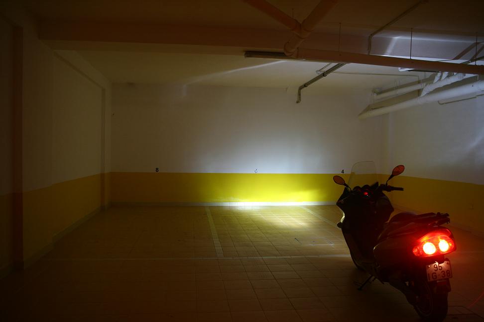

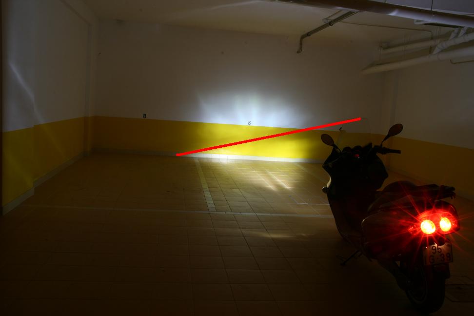

Re: SW Predator GTI
Enviado: sexta mar 19, 2010 6:58 pm
por Ricardo_Santos
antes...
e depois...
muito melhor, no entanto não está ainda bem. continua a encandear o pessoal.
para clarificar na segunda foto apenas tem uma lampada.
também já se ouviu falar aí de umas lampadas médios/máximos de leds....

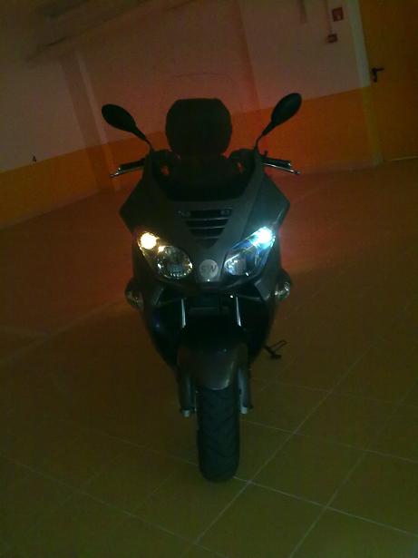

boa tarde pessoal!
à semelhança do que o hmgp anda a fazer tentei arranjar umas luzes de baixo consumo que me permitisse andar com os médios desligados de dia!
penso ter encontrado essas luzes. comprei uns leds de alta performance que dão uma luz mesmo boa!
fica aqui uma foto de uma e outra luz! pode não parecer mas o led é bem mais brilhante. tudo por cerca de 5 euros.
agora só me resta arranjar umas luzes led para o travão. já comprei dois pares mas não funcionam não sei porquê. mistério.
o que ajudava ainda mais nas luzes frontais era se o vidro dos mínimos fosse mais liso....
mas funciona.
