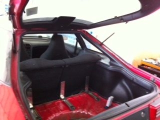

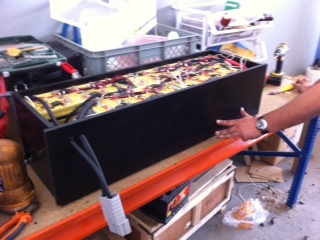

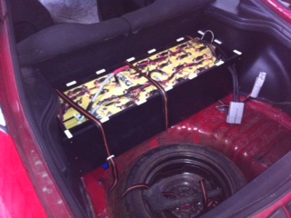

fotos das baterias transferidas para a mala do carro.
- Mala com baterias.JPG (34.33 KiB) Visto 10691 vezes
- Mala carro sem baterias.JPG (30.96 KiB) Visto 10691 vezes
- Banco baterias.JPG (40.46 KiB) Visto 10691 vezes

no curto tempo que o carro esteve operacional não fiz nenhum teste importante, deu apenas para tirar 3 simples conclusões :lopesviii Escreveu:e já foram testes?
é um bom projecto
quanto já gastaram?se podem dizer
1) distribuição incorrecta dos pesos.
2) necessidade da direcção assistida
3) aceleração bastante aceitável e força suficiente para subir rampas com nivel acentuado de inclinação.
quanto aos gastos tenho tudo contabilizado, mas tento não somar tudo, o objectivo inicial era não ultrapassar os 10.000 € mas infelizmente já passei esse valor.

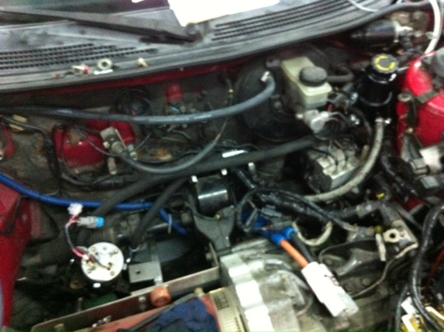

A direcção assistida ja funciona, numa palavra perfeito.
A bomba vai ser alimentada pela bateria de 12v original do carro, consome uns 70Amp. no seu esforço maximo o que quer dizer que pode comprometer a autonomia. Fica activada por um rele que recebe ordem da ignição.
Agora é só colocar tudo de volta ao seu lugar, se tudo correr normal na proxima semana esta a andar.
Na foto conseguem ver a bomba do MR2 e os tubos que ligam ao deposito e coluna de direcção.
Siga para bingo.
Siga para bingo.

70Amp, não estará aí qualquer coisa a mais?

Infelizmente não, esse é o consumo de pico da bomba, naturalmente em uso regular vai gastar menos.civic Escreveu:70Amp, não estará aí qualquer coisa a mais?
Mas com o carro parado quando mexer na direcção vai andar muito perto desse valor.
Só nos testes de funcionamento conseguiremos ver como é realmente o consumo.
civic
- Mensagens: 1534
- Localização: viseu
Re: FORD PROBE'94
Ok, de qualquer das maneiras esse pico é absorvido pela bateria de serviço, não será assim tão notório na autonomia... digo eu.

O carro esta novamente operacional.
Numa palavra, perfeito, a direcção assistida funciona na perfeição e a aceleração é muito boa, passar um bloco de baterias para tras tornou o carro completamente diferente, muito equilibrado e facil de controlar.
O carro anda que é uma beleza, sentimos o binario disponivel no arranque e numa recta com menos de 200m facilmente atingimos os 60Km/h, sem poder circular nas estradas "normais" não vai ser facil passar dai.
Faltam resolver 2 ou 3 detalhes para avançar com a (tentativa) de legalização. Os travões não estão a 100% penso que a inclusão de um deposito na linha de vacuo deve resolver o problema.
Falta também um rele para ligar a bomba da direcção quando rodamos a chave de ignição, nesta altura é mesmo uma ligação directa que a faz trabalhar.
Um ultimo ponto é voltar a ligar o sistema de controlo das baterias (BMS) a passagem de alguma baterias para tras obriga a reformular um pouco estas ligações, enquanto isto não estiver feito não posso arriscar qualquer teste de autonomia.

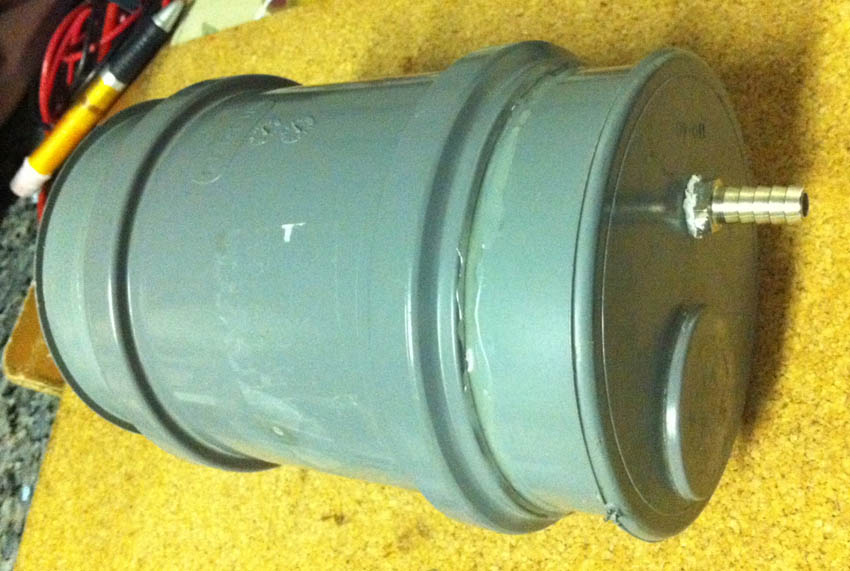

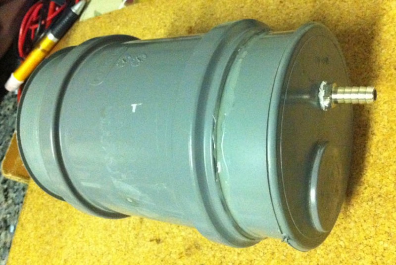

DIY - Deposito de vacuo.
Material :
Junção tubo PVC 110mm
2 Tampas para tubo PVC 110mm
2 adaptações para mangueira 3/8
Juntamos tudo com um pouco de cola e Teflon a gosto e "Voilá" :
Material :
