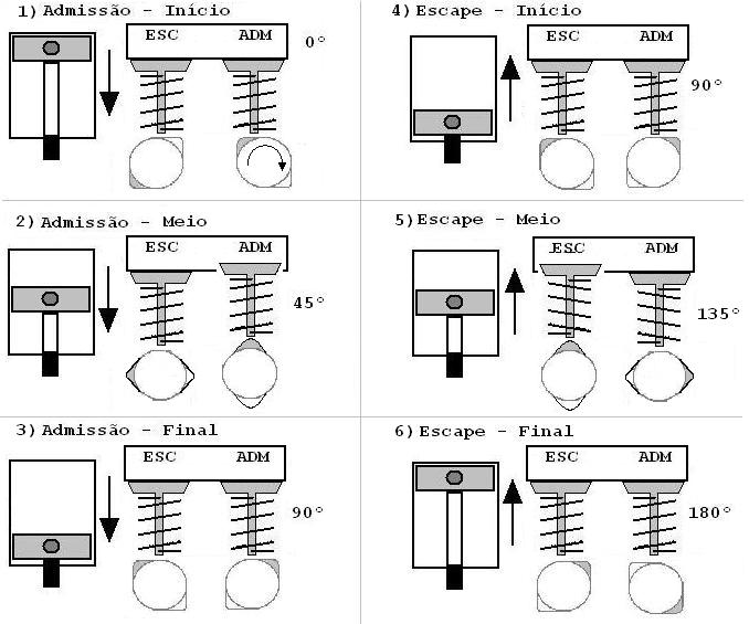

segue abaixo uma figura para ajudar a achar a melhor posição dos cames do eixo de comando. no esquema abaixo o came de escapamento está defasado em 90º em relação ao de admissão, para facilitar o entendimento. no motor a combustão este defasamento é menor, em torno de 80º. no meu motor é de exatamente 80º. mas acredito que no motor a vapor o defasamento deve mesmo ser de 90º devido ao fato de os cames seram duplos, para que fique simétrico, como um trevo de quatro folhas. na figura estou considerando o eixo de comando girando em sentido horário. as medidas em graus se referem à posição do eixo de comando.

josenir, fica dificil opinar em situação melhor do que está que já está nos desenhos...assim como tá é certo que funciona bem...qualquer tentativa de mudança é a busca de melhorar na pratica, pois em teoria fica dificil.
eu disporia assim...lembrando que na pratica pode ser que não dê certo.
1º quadro:
escape-(como está no desenho)
admissão-20º
esc - (como está no desenho)
ad - 65º
ad - 115º
e assim por diante...
para evitar o atropelo das valvulas, creio que os cames de escape e admissão teriam que ter tamanhos diferentes(critico em motores de alta rpm dos cis, mas factivel em motores com baixa rpm), pois apesar de eu ter posto a valvula de admissão para já estar totalmente aberta praticamente a 1/4 do cilindro, não tenho a intenção que ela se abra antes do inicio do pms...entendeu? isso acho que só seria possivel com cames de tamanho diferente e com regulagens de valvulas.

exatamente sandro,

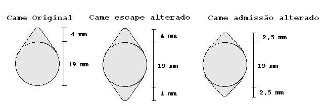

no desenho já está como o meu motor está desde o início. a admissão abrindo no início do pms, na descida do pistão, e fechando no início do pmi e o escape abrindo no final do pmi, na subida do pistão, e fechando no início do pms.
o problema é que assim não se aproveita a expansão do vapor, que entra em alta pressão.
e você tem razão quando diz que a altura dos cames de escape e admissão deve ser diferente.
foi o que eu fiz agora, e com isso consegui fazer a valvula de admissão abrir no início do pms e fechar a 45º, exatamente quando o pistão chega no meio do cilindro. e a de escape continuou abrindo no fianal do pmi e fechando no início do pms.
com o motor funcionando não se percebe nenhum aumento ou diminuição do rendimento, aparentemente está normal. o que eu percebí foi que ele aumentou um pouco a rotação com a mesma pressão que usava antes e parece que está gastando menos ar, mas a diferença é pouca. para perceber a diferença eu estive cronometrando quanto tempo ele funciona com a garrafa de ar de 24 litros cheia de ar, com o compressor desligado. antes ele funcionava um minuto e 10 segundos, agora ele funciona 1 minuto e 30 segundos e com uma rotação um pouco maior.
é claro que eu já tentei várias outras posições de abertura e fechamento de válvulas, mas aparentemente esta foi a que deu melhor resultado.
veja abaixo a figura que mostra a alteração que fiz nos cames:

pela cronometragem a diferença é bem substancial! excelente!
e fiquei muito feliz em comprovar que minha teorização , estava correta...
a unica tristeza é que isso prejudicou o tamanho da abertura da valvula de admissão ...mas fazer o quê, né...ganha-se de lado, perde-se de outro...importante é que o saldo foi positivo
