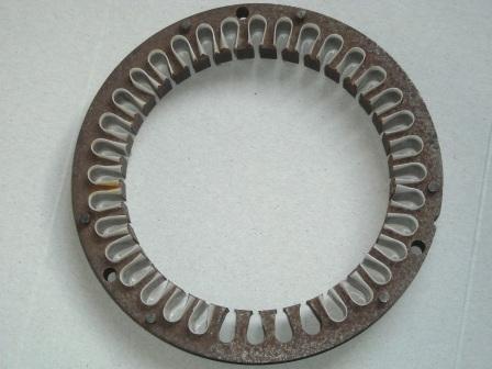

Enviado: quarta fev 24, 2010 7:50 pm
por Tiengenhocas
bem, vamos lá: porque vc não recomenda maior número de espiras? esta era uma das minhas ideias, colocar o máximo de espiras com o fio mais grosso possível. qual seria o problema?[/quote]
mais espiras,obriga a utilizar fio mais fino e menos potencia.
quando o ferro tem espaço podem fazer o que eu fiz algumas vezes:alargar os canais na fresadora.
dá uma trabalheira, mas resulta
Enviado: quarta fev 24, 2010 7:55 pm
por Josenir
mauricio.figueiredo Escreveu:bem, vamos lá: porque vc não recomenda maior número de espiras? esta era uma das minhas ideias, colocar o máximo de espiras com o fio mais grosso possível. qual seria o problema?
obrigado pela ajuda, tiengenhocas, e parabéns pela ideia.
o triplo do número de espiras do bobinamento original já impõe a necessidade de uso de fio mais fino que o original, e com isso um considerável aumento da resistência deste bobinamento, o que diminui a máxima potência gerada. quanto mais espiras, maior a resistência, e menor a potência gerada. a resistência aumenta por dois motivos: pela maior quantidade de espiras e pela menor bitola do fio.
o aumento do número de espiras com certeza diminui a rotação necessária para a geração de energia, mas reduz a potência máxima possível de ser atingida pelo alternador.
