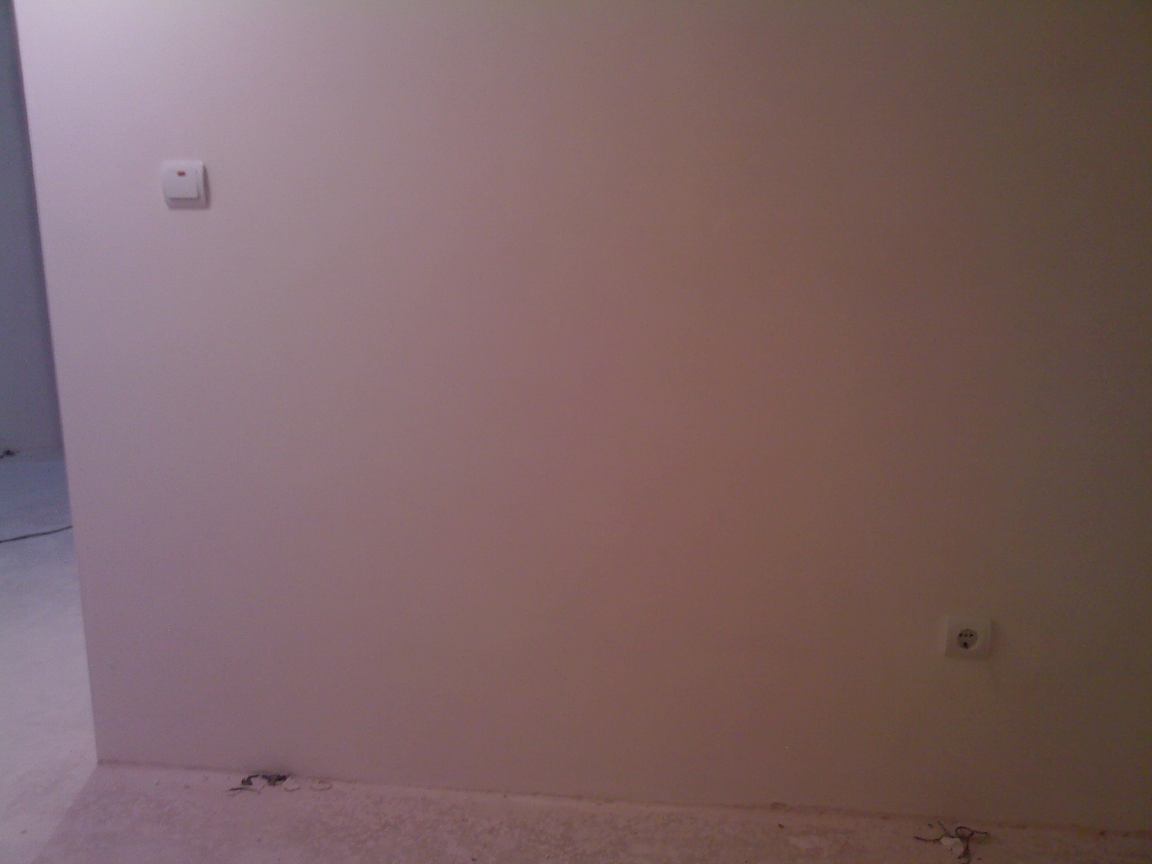

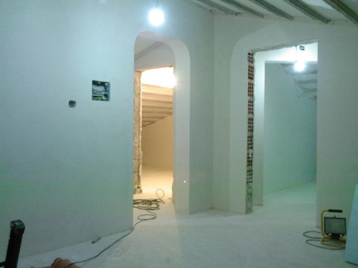

estive a terminar a parte eléctrica, mais concretamente montar as tomadas e interruptores.
deixo umas fotos para verem.
pelo menos luz já tenho e não preciso de estar a gastar balúrdios com o projector.
Re: Isolar sótão.
muito bom aspecto!
qual vai ser a finalidade do espaço?
