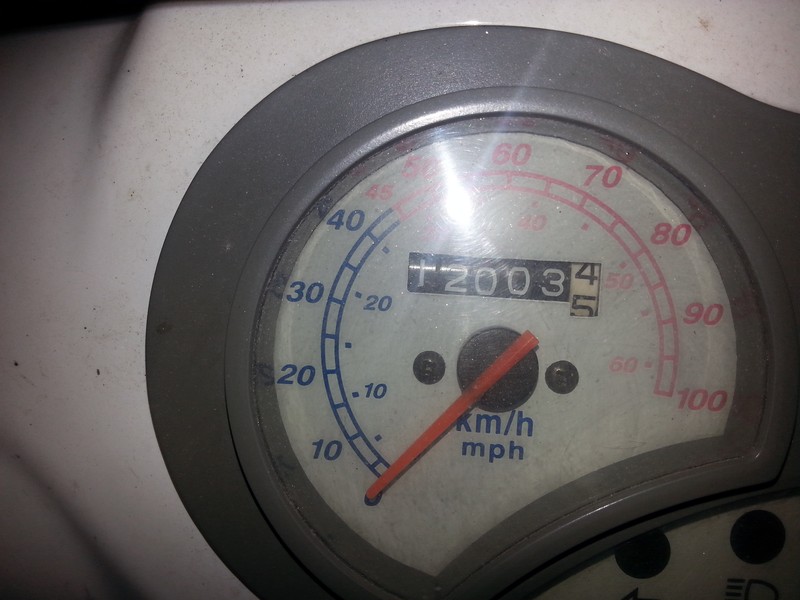

2ª) A Lady chegou aos 12000 kms, na 5ª feira. :)
12000 kms
12000 kms
