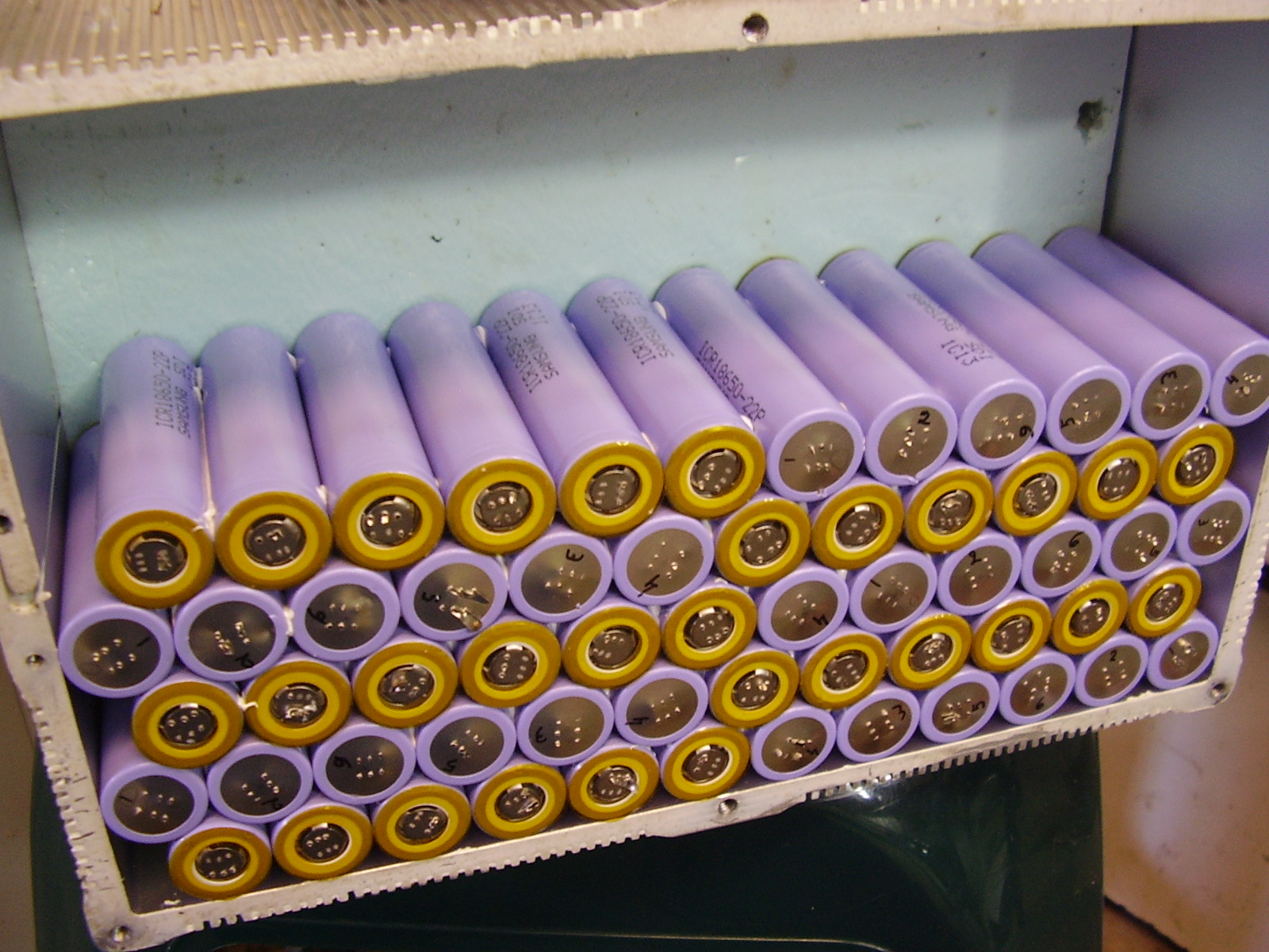

cuttysark76 Escreveu:O que eu queria mesmo era um Pack de 35A amovível, como este:
http://youtu.be/0bytxnmmkZo
Sabes que podes colocar no mesmo espaço dos teus 20Ah, mais de 65Ah?
Minhas contas são muito simples de serem feitas
A caixa da Govecs S1.4 a levar com uma maior concentração de baterias, que pelas minhas contas caberiam 400 células muito folgadas e o BMS. Pesaria pouco mais de 20Kg, quase 70Ah (3,5 vezes mais capacidade) e custaria para cima de um dinheirão. Tudo isto se fossem das novas células SANYO NCR18650GA de 3,45Ah cada...

Eu conto na imagem 12 células por 9 ou 10 em altura ou seja, 108 ou 120 por "andar". Dá para colocar 4 "andares" de células !? Ou apenas 3 "Andares"? (Esse "apenas" seriam grosso modo, 50A Amovíveis!!!)
Mesmo com apenas 200 (pack actual) com essas SANYO NCR18650GA de 3,45Ah cada, fazia um pack de 34A!!

Daria para colocar 4 "andares" mas sem espaço para BMS. No entanto, as 12 X 10 X 3 = 360, e com mais 40 noutra posição, passaria a ser as 400 células conforme referi.
A grande vantagem é o espaço e o peso, que são muito inferiores aos convencionais.
O pack actual está com muitos espaços vazios lá dentro e também com muito alumínio para conduzir o calor para a carcaça exterior. Bem aproveitado o espaço, daria para o dobro das células, evitando assim o aumento da temperatura, por trabalhar com metade da corrente do circuito.

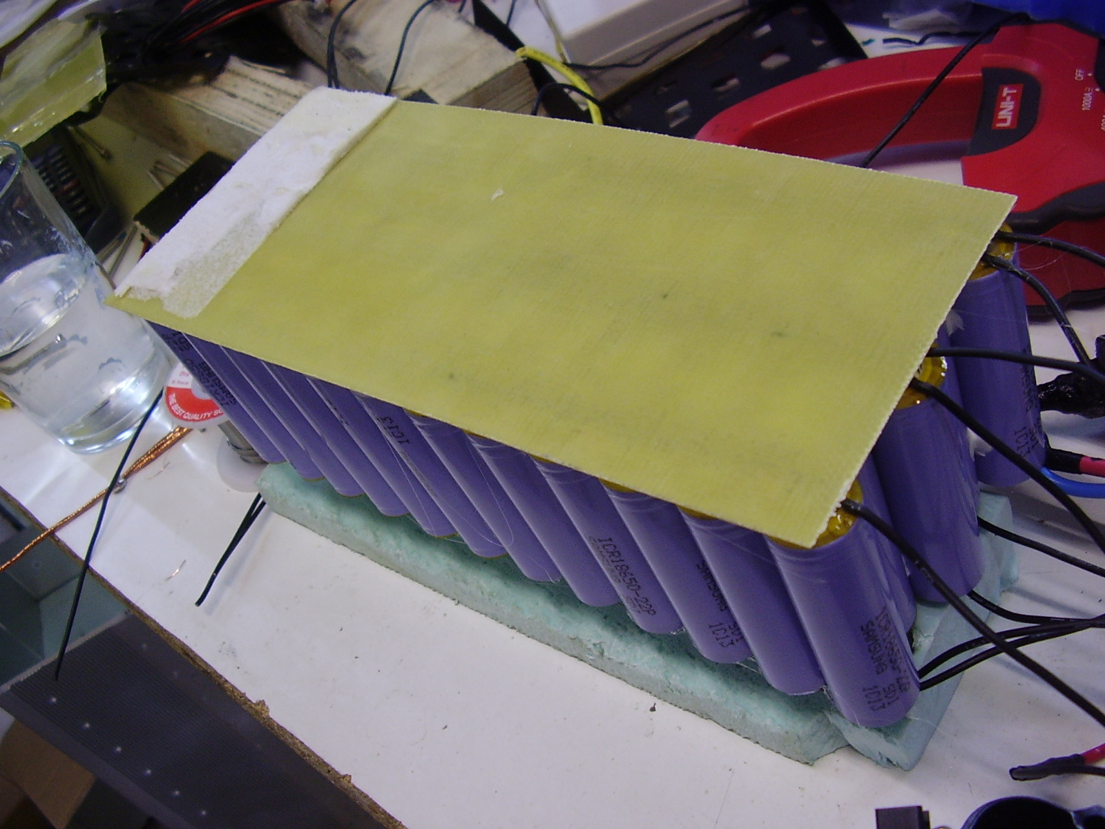

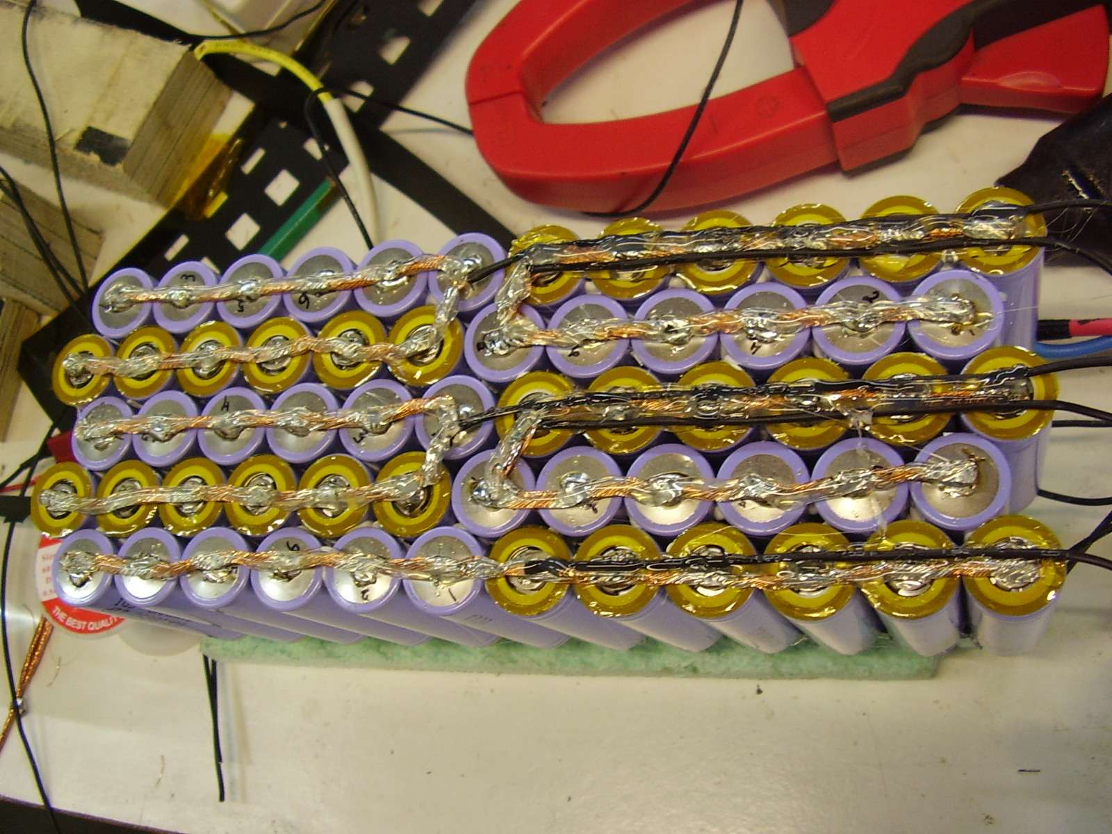

Como ainda não tenho maquina de soldadura por pontos, limitei-me a fazer um pack para uma bicicleta eléctrica, com o dobro da capacidade do original.
Mas foi realmente muito trabalhoso... Apenas me servi da caixa da baterias da Govecs para manter as células direitinhas enquanto as colava umas às outras com cola e veda.
Soldar com estanho, evitando que a célula aqueça ou que rebente seu fusível mecânico é tarefa bem difícil...
2015-02-08 15.01.43.jpg (548.51 KiB) Visto 9688 vezes
