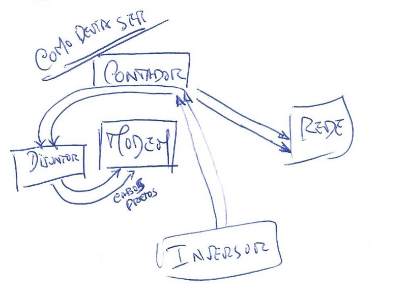

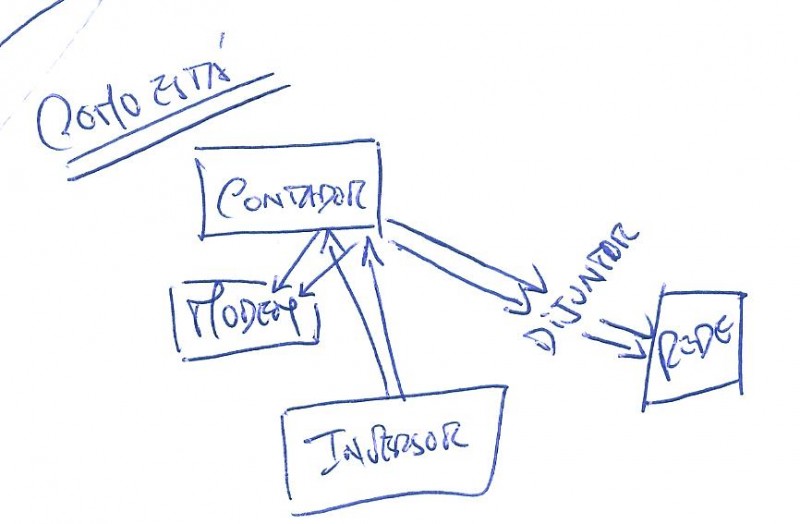

ok a minha prioridade neste momento é resolver o assunto de modo a que a EDP não me impeça o acesso à caixa do modem/contador e as condições de segurança estejam garantidas (nessa caixa).
Já percebi (acho eu) como está feita a ligação do dijuntor acrescentado, e como devia estar para ficar a funcionar correctamente...
Vou postar este esquema para que outros (como eu, que não percebem nada) possam ver e perceber...
como está:
como devia ser feito:

Sim mas nao stresses por causa disso. É um mal menor.
Diz mas é ao instalador que altere a ca***da que fez ao meter aqule disjuntor, ainda vais ter problemas mais tarde se assim ficar.

Pois neste momento a prioridade é mesmo essa, alterar isso para que a segurança esteja garantida e assim não tenham de selar a caixa do contador/modem.

Acabei por fazer a alteração no contador/modem. Assim que der posto as fotos...
hoje testei a alteração e correu como esperava.
