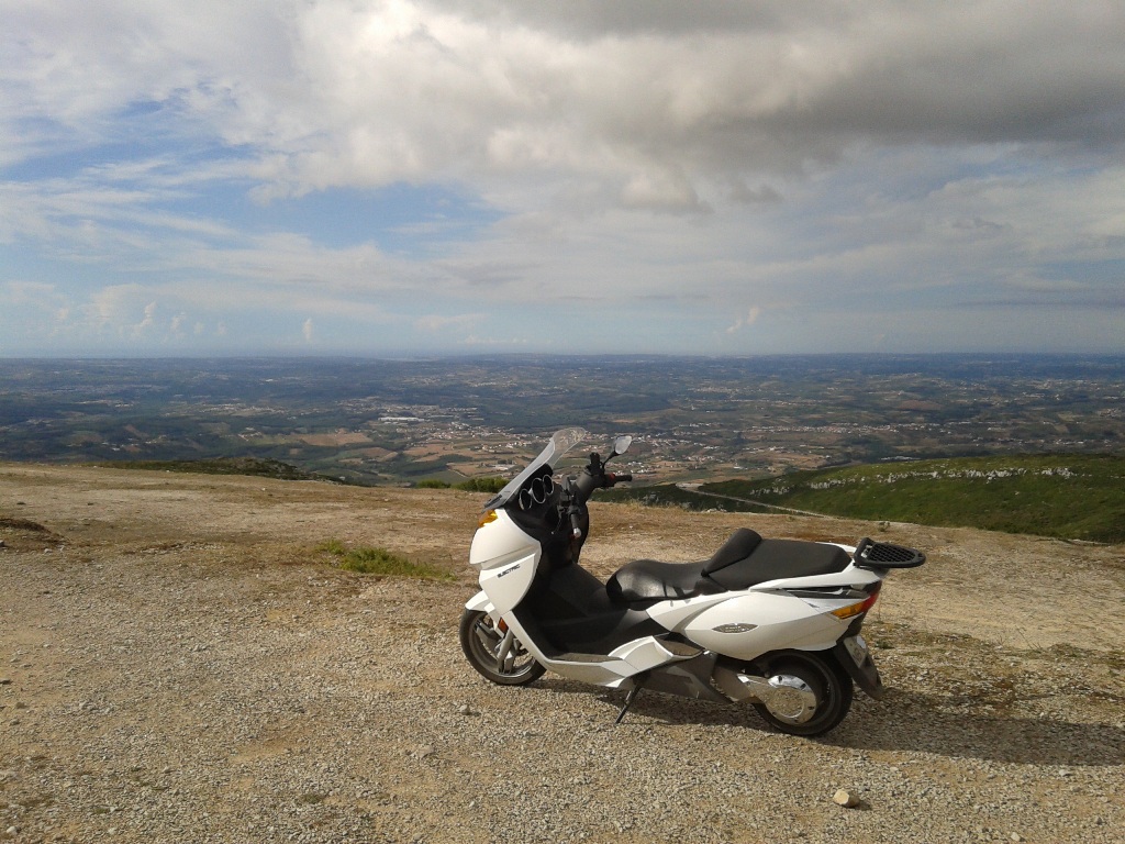

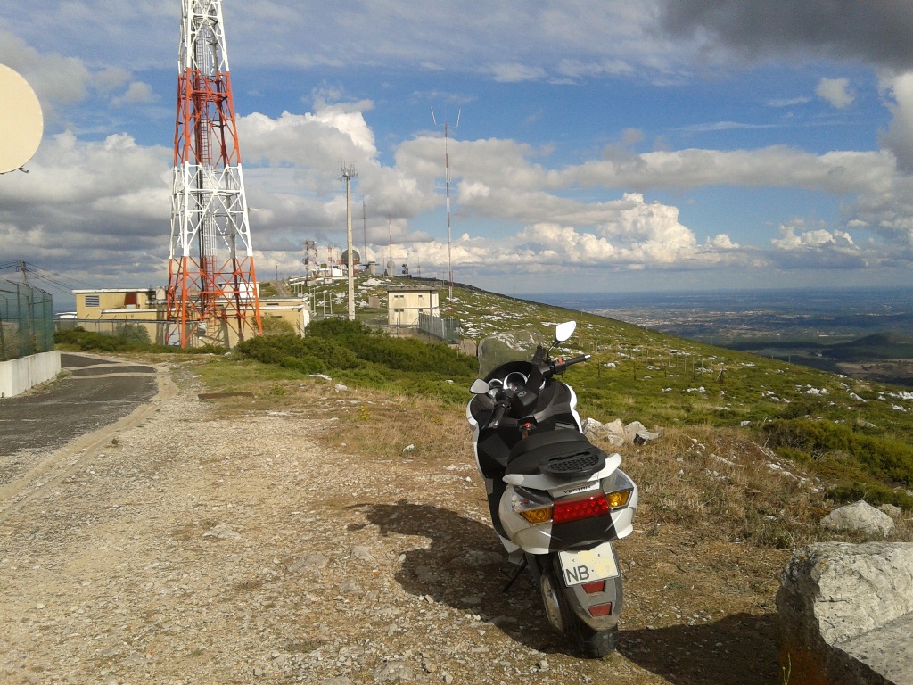

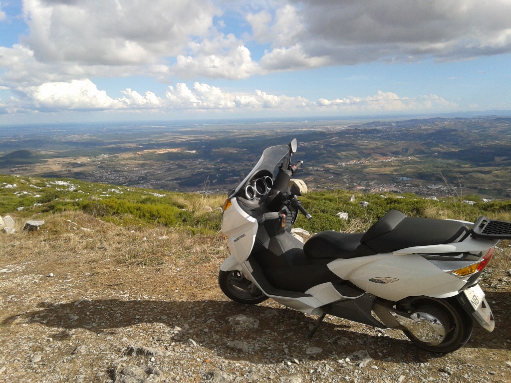

Passeio no fim semana.
Ora aqui ficam umas belas fotos.
De resto nada a acrescentar, tá a caminho dos 18 mil.
Partilho uma interessante nota, esta serra tem 666 metros de altura, e são cerca de 6 kms a subir, portanto uma média de 10 % em subida, gastei cerca de 5.8 ah a subir, +- 810 wh, a descer via os CI gastarem combustivel para travar, e eu consegui recuperar 1.9 ah, ou seja, 32 % recuperado daquilo que gastei a subir, estes números só se conseguem nestas circunstâncias, foram 6 kms a subir, com velocidades entre os 40 e 65 kmh, e descida atrás dos fumarentos que iam a gastar combustivel para travar, a velocidades de 20 a 40 kmh. Em terreno plano a coisa desce para percentagens da ordem dos 5 a 8 %.
O mais importante foi o sorriso que trazia por ali abaixo,
